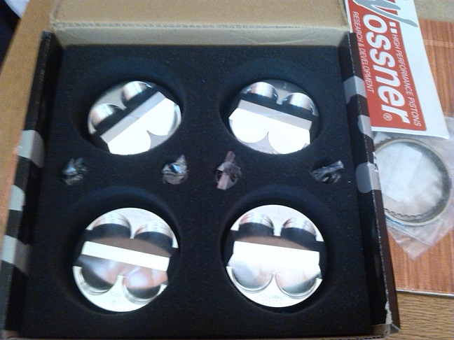

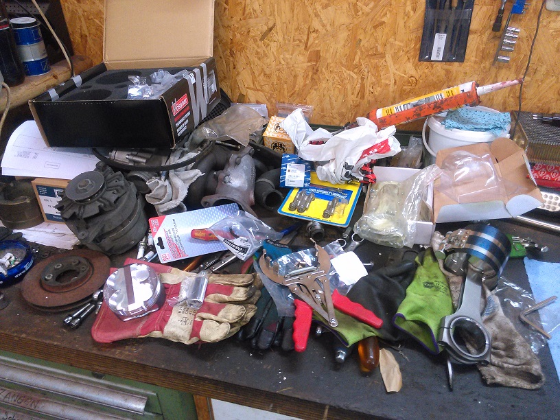

Nach viel Sparen sind die nun auch da :mrgreen:
Rest hab ich ja schon lange liegen 8)
Re: Balu´s Silberpfeil
Schick!! Das ist doch ein 12.5:1 Verdichtung oder?
Das macht schon einiges aus zusammen mit den andere Pleuel :top:

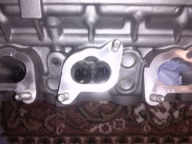

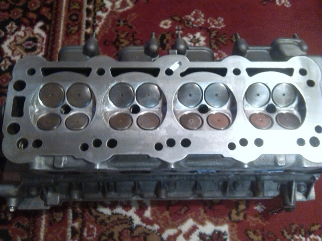

Letzte Woche flog mir noch ein unschlagbares Angebot zu :mrgreen:
Genug Arbeit für diesen Winter :top:
Kopf 1.jpg (126.39 KiB) 46028 mal betrachtet
Kopf 2.jpg (114.53 KiB) 46028 mal betrachtet
Schaut gut aus, bin gespannt!

Hey,
Find ich jetzt nicht das die Bzw. Der Kanal da gut ausieht wenn ich alleine den Mittelsteg sehe.
Verdichtung 12,5:1 Ist Top.

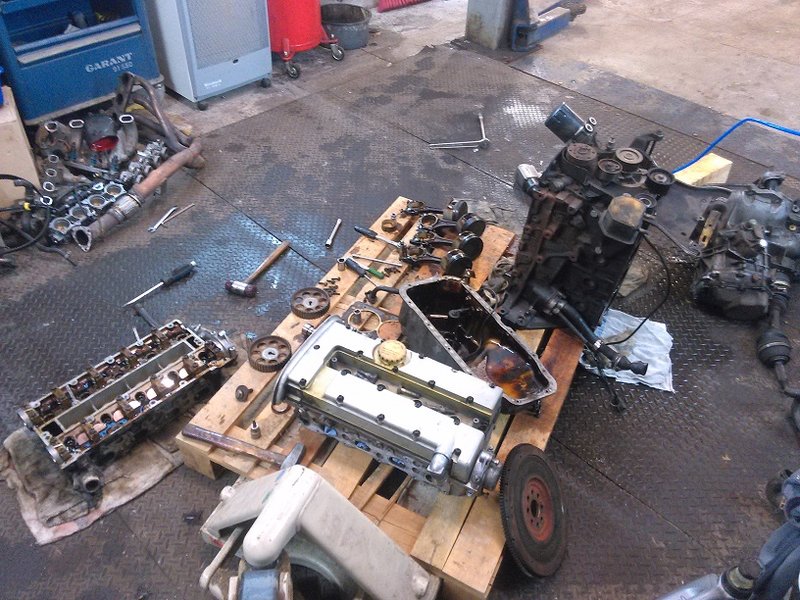

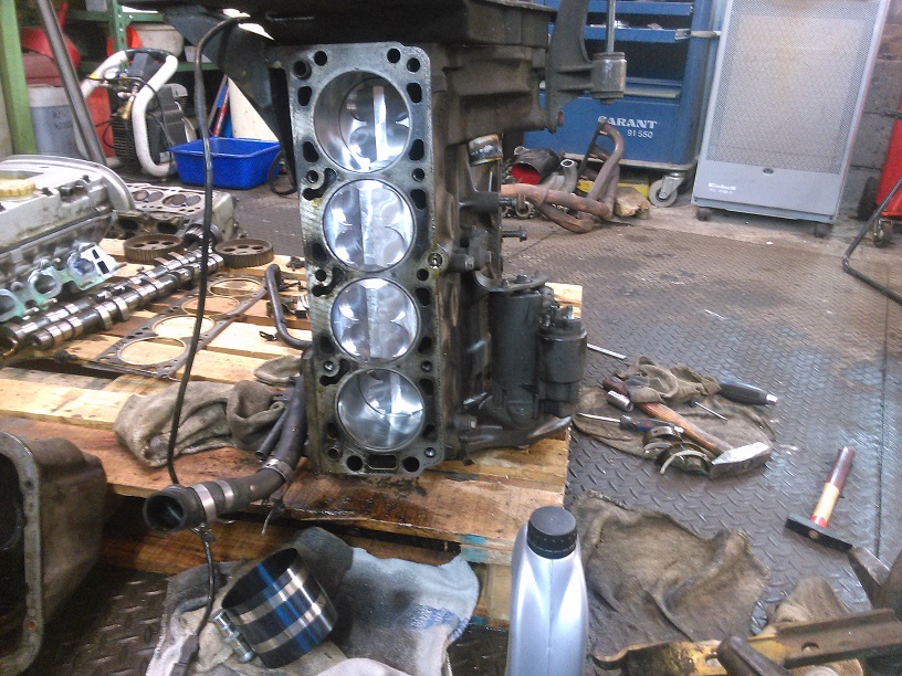

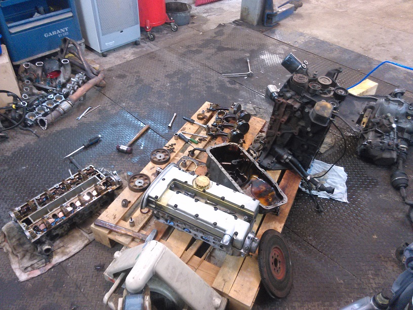

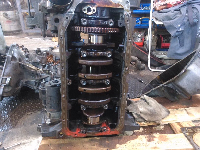

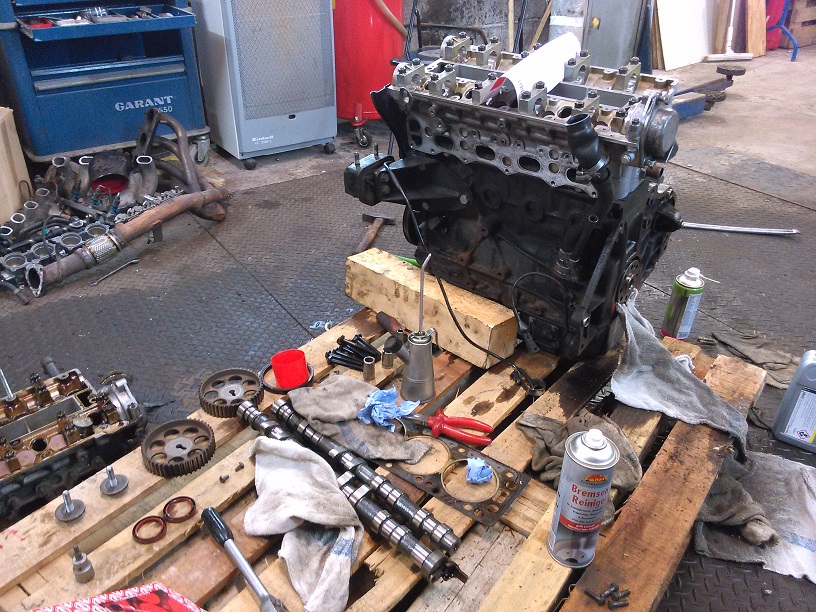

Motor Freitag ausgebaut, Samstag zerlegt und vermessen, Zustand eigentlich wie neu :shock:
Mit meinen Mitteln gehont, auch wenn viele meinen, Laser, Maschinen, Fachmann bla bla bla :P
Heute komplett neu gelagert, Woessner und Stahlmänner eingebaut 8)

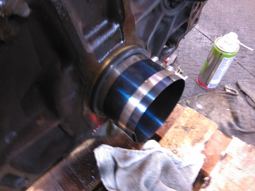

Heute Ölwanne, Kopf, KW Simmerring und Schwungscheibe montiert.
So ein Kolbenring Spannband eignet sich prima zur Simmerringmontage :lol:
JA so habe ich mir damit auch schon geholfen beim Senator C30SE, genau bei diesem Simmerring....

Hast du mit dein Pleuel und ARP Schrauben die Freigängigkeit zum Schwalblech kontrolliert?
Bei original Pleuel + ARP passt es nämlich nicht, eigene Erfahrung :(
