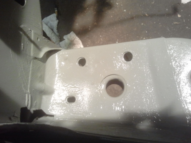

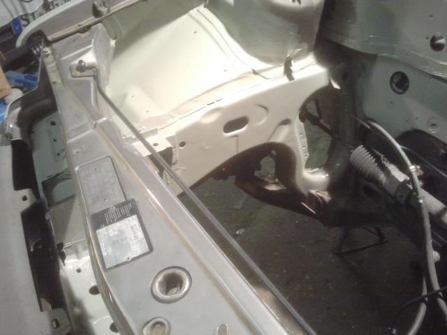

Wie gestern versprochen, heute ging`s weiter mit mehr Motivation.
Zu machen war der Motorraum der ein wenig neue Farbe bekam. Brantho Korrux 3-1 in grau (wie auch sonst)
2013-11-06 20.11.23.jpg (92.11 KiB) 57697 mal betrachtet
2013-11-06 19.43.25.jpg (81.49 KiB) 57697 mal betrachtet

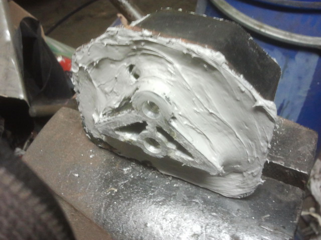

Sardo Numspa war in der Zeit so freundlich sich um die Motorlager zu kümmern.
2013-11-06 19.42.36.jpg (90.38 KiB) 57697 mal betrachtet

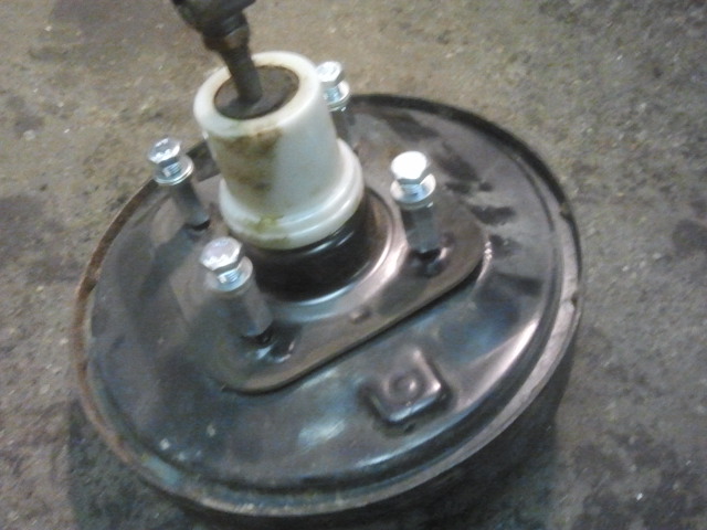

Außerdem ist alles vorbereitet für den Einbau des Corsa B BKV

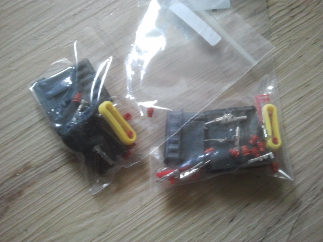

Die Stecker, die ich vor 2 Wochen bestellt hatte sind auch endlich da.

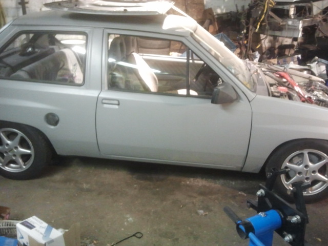

So, heutiges Tagesziel erreicht.
Antriebseinheit ist drin, jetzt noch die Verkabelung. :D
...und komischerweise passt auch die alte Domstrebe noch, komisch.

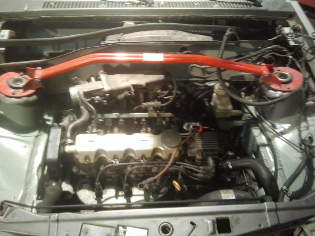

2013-11-09 18.37.07.jpg (89.58 KiB) 57661 mal betrachtet

Re: Ein Corsa mit Beule
Schaut nach der 1.4 von Wiechers aus.
Die hab ich im XE :mrgreen:
Balu hat geschrieben:Schaut nach der 1.4 von Wiechers aus.
ja genau, ist die 1,4i von wichers. weiss gar nicht warum ich ihm die wieder zurück gegeben hab. dachte nämlich die würde eben nicht passen :roll:
:lol: die is bei mir im auch drin mit xe
Am lmm ist es zwar eng aber es geht :mrgreen:

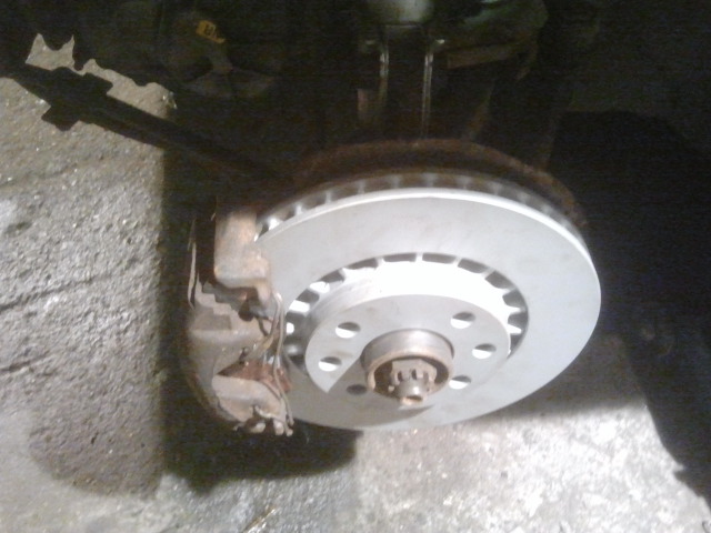

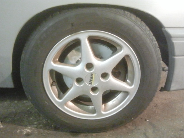

Heute war das Thema: Bremse
Nachdem ich am Wochende schon den BKV vom B Corsa eingebaute hatte haben heute Astra Sättel, Scheiben, Klötze und passende Alus (wenn auch keine schönen) Einzug gehalten.
Hey, nix gegen die Alus.
Meine Schauen genau so aus :mrgreen: :top:
Downbeat
Beiträge: 519
Beitrag von Downbeat »
:D Wo, auf dem Roten?
Ein bisschen Farbe wird schon einiges richten.
