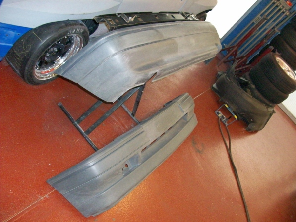

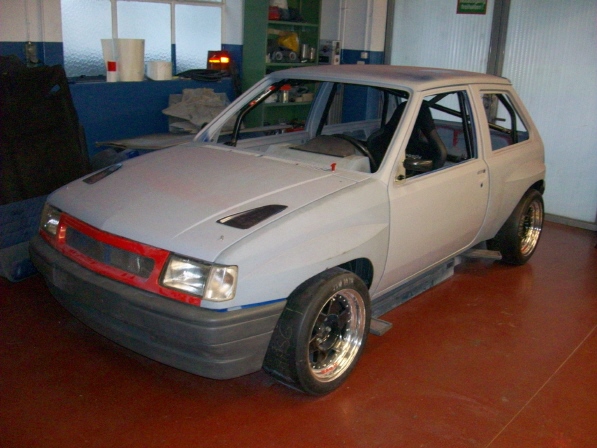

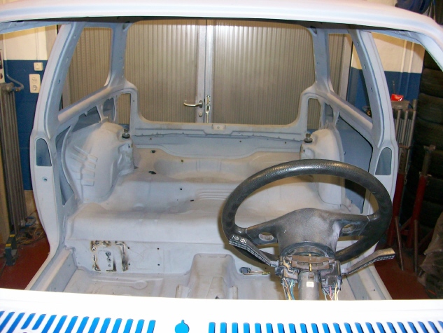

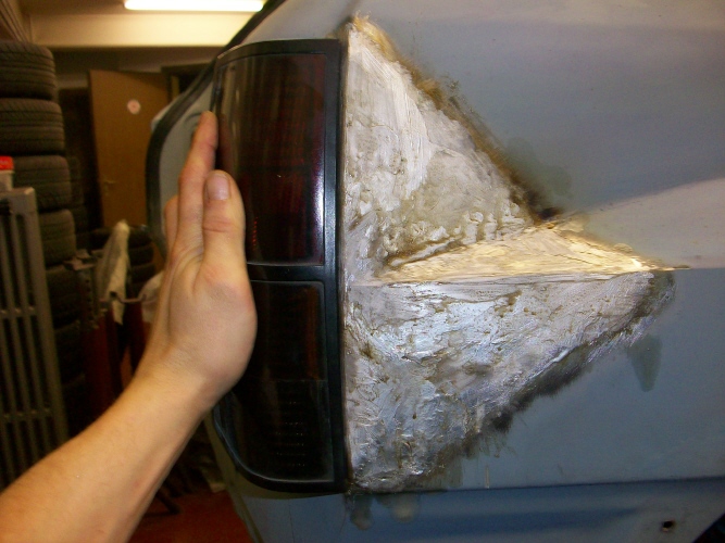

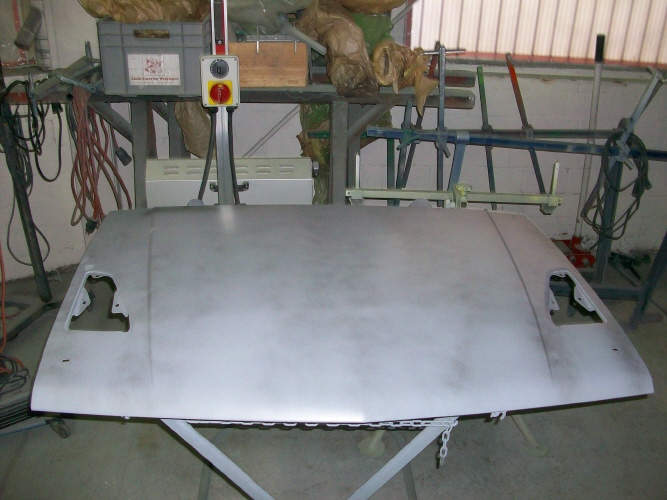

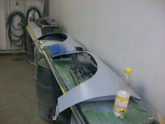

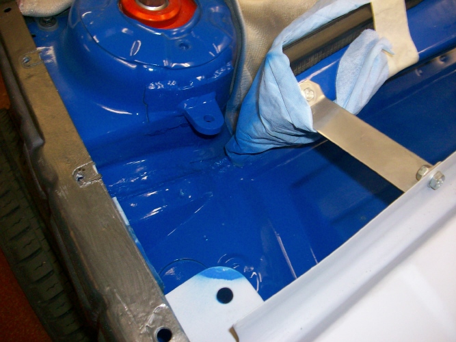

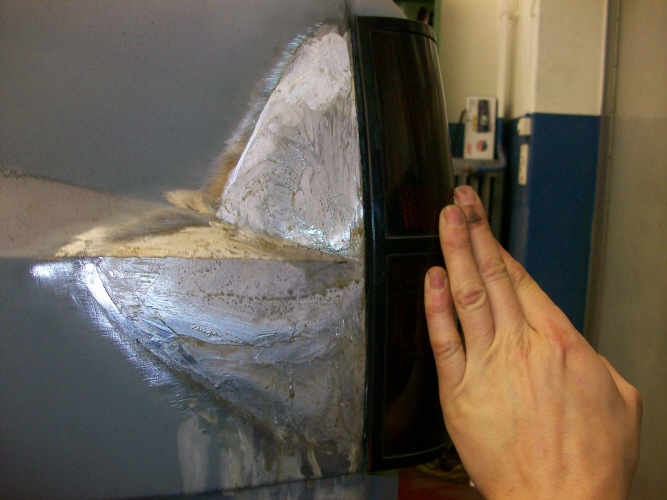

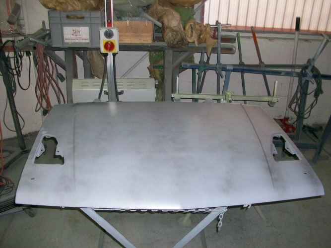

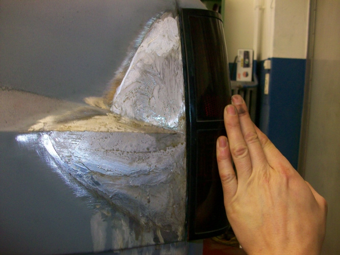

So hab wieder mal die aktuellsten Bilder für euch ist viel gegangen in letzter Zeit... Viel Spass

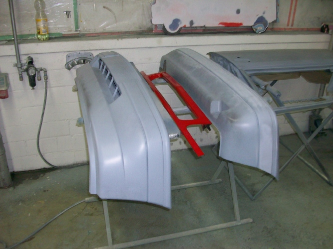

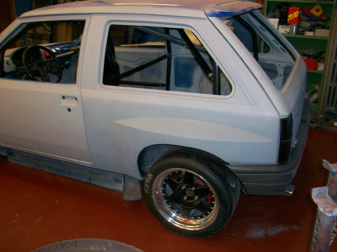

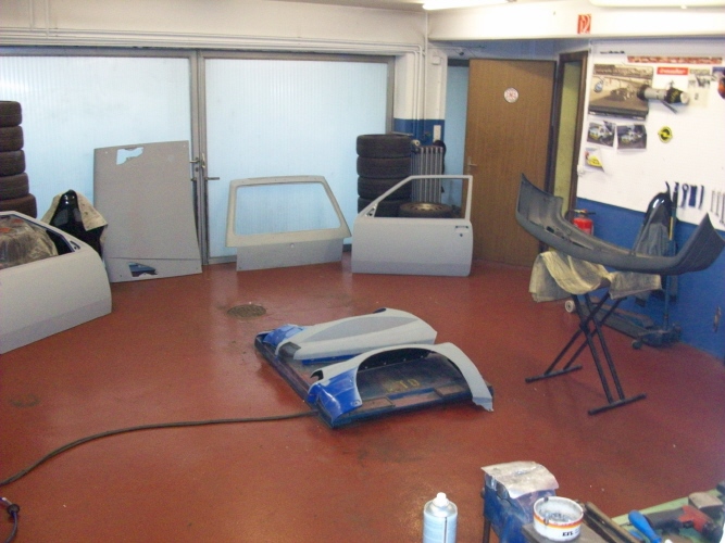

Also zuerst mal für schöne Radlaufabschlüsse die Stossstangen schön eingepasst mit Grill etc und dann gleich mal alle Aussenteile demontiert und schon mal dem Lackierer gebracht zum vorbereiten...
Bild 001.jpg (138.49 KiB) 38697 mal betrachtet
Bild 002.jpg (130.36 KiB) 38697 mal betrachtet
Bild 004.jpg (146.72 KiB) 38697 mal betrachtet
Bild 008.jpg (145.72 KiB) 38697 mal betrachtet

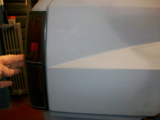

Re: Hallo ihr Corsafreaks! Hier mein Corsa mit XE und Lexmau

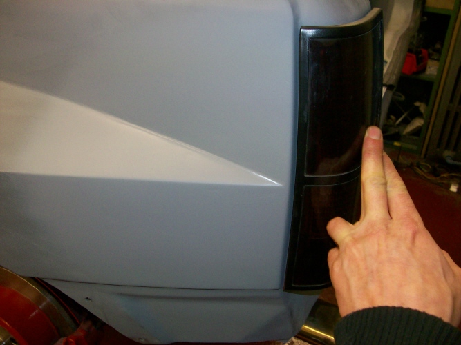

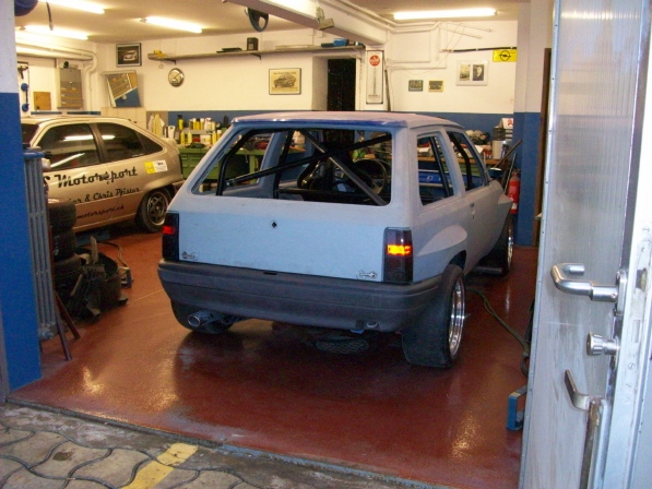

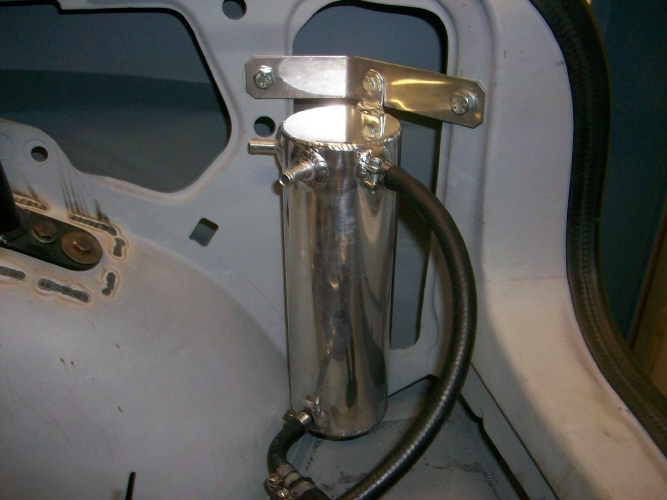

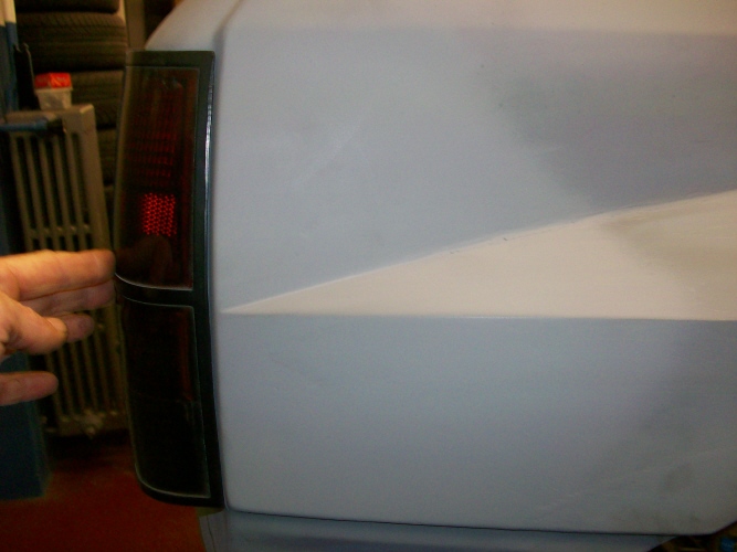

Also danach war klar jetzt muss die karosserie fertig werden weil ich ja nicht wollte dass die RTeile dann ewig beim Lackierer rumliegen und kein Auto dazu da ist, also hab ich gleich die Schlusslampen eingepasst(Verbreiterungsabschluss Verzinnt) und schon mal geschaut wie ich den Catchtank und Pumpe montieren will etc...

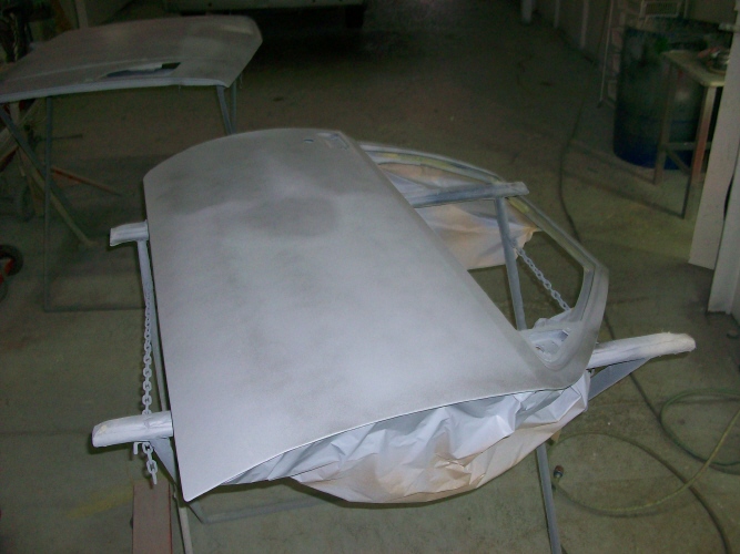

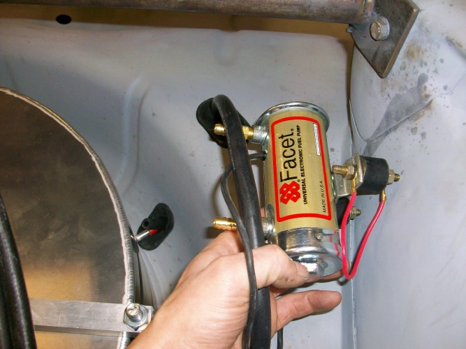

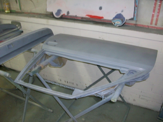

Dann war ich zwischendurch beim Lackierer und hab gesehen das Türen Haube Stossstangen etc schon gefüllert sind...Also neue motivation zum das ganze Projekt endlich Lackierfertig zu machen...und gleich nach Hause und das ganze mit dem Catchtank,Pumpe,Leitungen endlich fertig eingepasst und gleich mal alles komplett wieder demontiert...
Bild 028.jpg (147.01 KiB) 38697 mal betrachtet
Bild 029.jpg (144.73 KiB) 38697 mal betrachtet
Bild 030.jpg (147.06 KiB) 38697 mal betrachtet

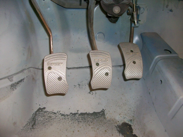

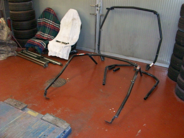

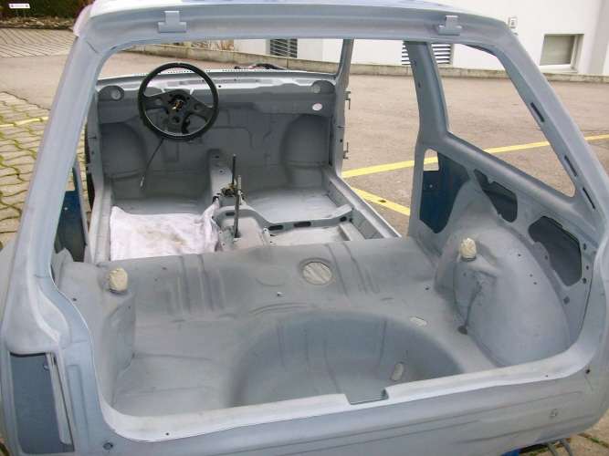

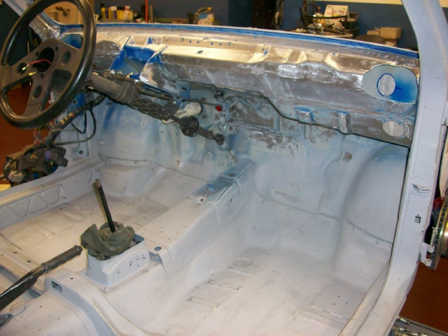

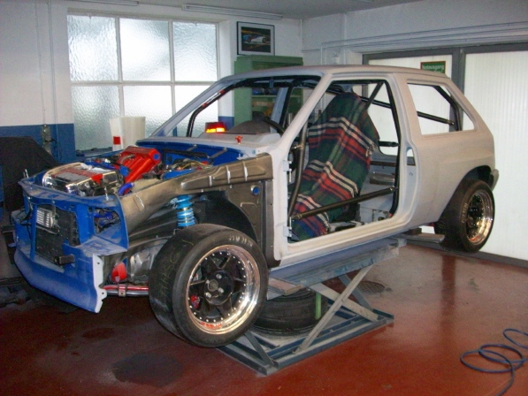

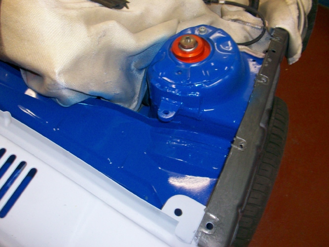

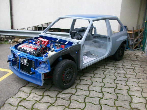

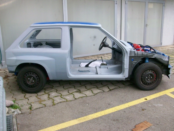

Pedalen eingepasst und dann die ganze Pedalerie rausgenommen damit der Lackierer weniger Abdecken muss und ich die dann auch noch selber mit schwarz matt Lackieren kann... Dann die Spritzwand vorne mit Käfigaufnahmen etc alles blank geschliffen und vorgrundiert... danach die Domabstützung vorne noch verschliffen grundiert und gelackt und endlich hattte ich es geschafft, der Maler hat am Freitag dann die Kiste mit dem Tieflader abgeholt...
Juhuuuuiii Paaarty Umsaufen
Hab geglaubt ich schaffs nicht mehr man sieht immer da noch was und dort noch was und das könnte besser sein etcetcetc und irgendwann muss man ein Schlusspunkt setzen und denn Rest dem Lackierer überlassen... Augen rollen Hoffe das wird was... Fehlt mir jetzt schon die geile Kiste meine Werkstatt ist so leer ohne das Teil... Schrauben Corsa-A aber hab ja noch viel vorzubereiten bis er dann vom Maler kommt... Makrolonscheiben zuschneiden,Armaturenbrettchen fertig machen, Überrollkäfig entweder selber Lacken oder auch dem Lackierer bringen(schwarz matt),Pedalerie(schwarz matt),etcetcetc...
Bild 031.jpg (145.32 KiB) 38697 mal betrachtet
Bild 033.jpg (140.58 KiB) 38697 mal betrachtet
Bild 034.jpg (142.74 KiB) 38697 mal betrachtet
Bild 036.jpg (126.66 KiB) 38697 mal betrachtet
