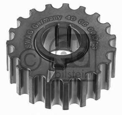

Im Moment rätseln wir bezüglich dem Zahnrad für die Kurbelwelle. Ich benötige eins für runden Zahnriemen und mit Führungsnase, also nicht das mit dem Halbmondkeil.
Weiß einer von welchem Motor/Fahrzeug das Zahnrad stammt?
Anbei mal ein Bild
Wobei ich dazu sagen muss, das ich ein solches Rad bestellt habe, aber eins für eckigen Zahnriemen bekommen habe.
Und wenn man bei den Lieferanten nachfragt, für welchen Zahnriemen das Teil ist, dann kommt immer die Rückfrage welcher Fahrzeugtyp :roll:

Re: Was kann man aus Opelmotoren für Motoren bauen
Beitrag von MonkeyWrench »
Ich meine an meinem C18NZ wäre genau so eins dran... Kann leider erst am Freitag kuckn,
aber wenns das passende is könnte ichs dir überlassen, kommt ja jetzt doch en 2l rein.
