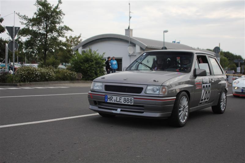

Re: Mein Slalom Corsa Vorstellung
Hey Leute,
hier mal ein Paar Bilder von der GLP auf der Nordschleife:

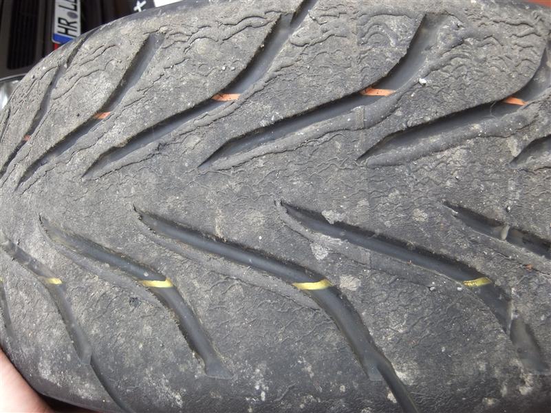

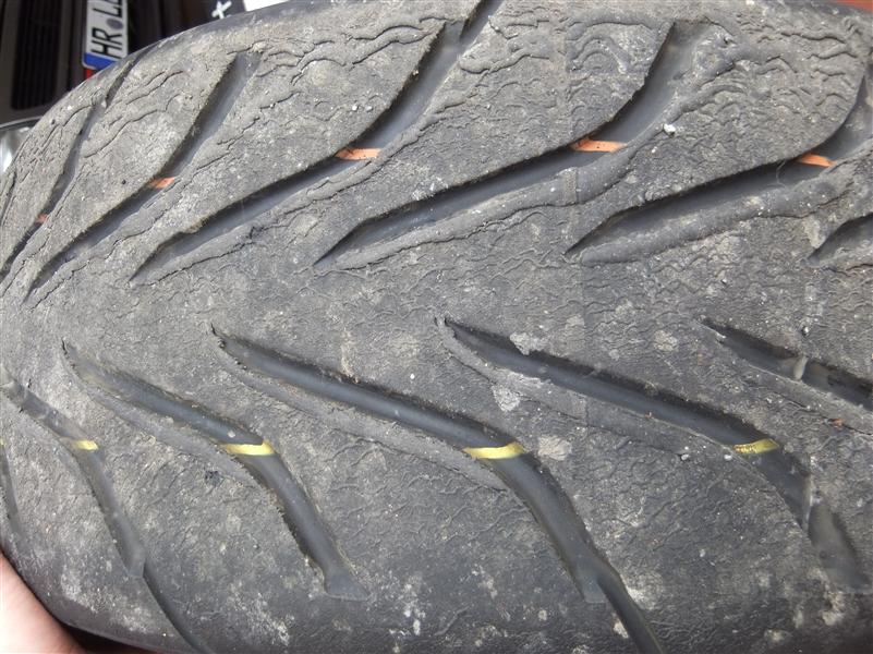

Schöne Bilder.
Ist das innen oder aussen Kante vom Reifen? Scheint im gesamten weng warm gewsen zu sein, Welche mischung ist das GG, GGG oder SG?
Mfg Ronny
