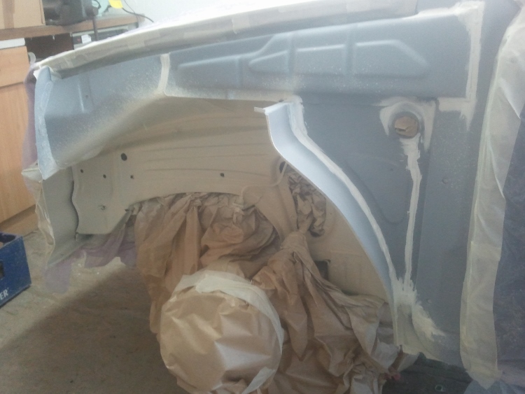

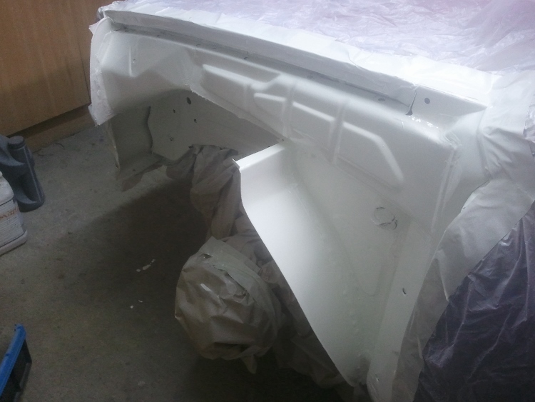

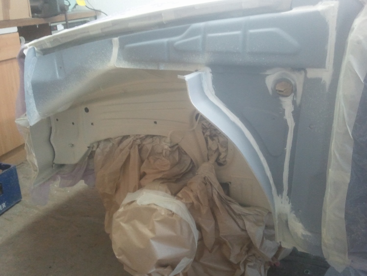

Heute vorerst das letzte Stück Blech verbraten und die Radkästen endgültig fertig gestellt.
Nochmal angeschliffen, weißen Steinschlagschutz aufgebracht und Einschichtweiß "RAL 9010 Reinweiß" , in Hochglanz, auslackiert. Sieht man nur schlecht auf dem Bild.
Vielleicht schaffe ich es am Wochenende noch die Seitenwände zu schleifen.

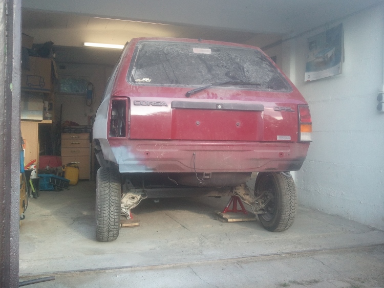

Vorhin hab ich idiotischerweise den hinteren etwas mit mattschwarz besprenkelt. Wollte den Spritzspachtel etwas einnebeln, damit ich besser sehe wo schon geschliffen ist und hab aber nich dran gedacht das ganze etwas abzudecken... :x
Naja, muss ich in paar Tagen vorsichtig mit Verdünnung wieder runterwaschen. Trotzdem Idiotisch. :roll:

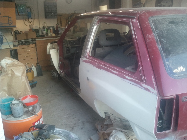

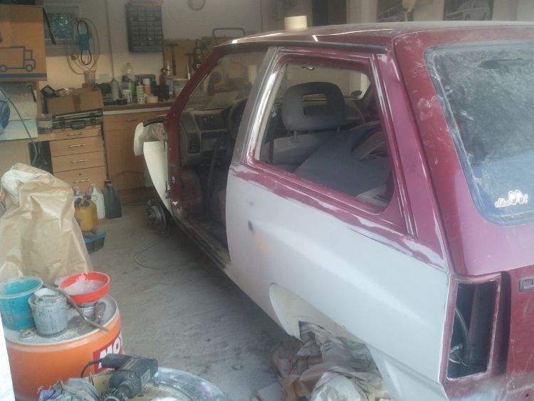

Womit wir beim Thema wären. Seitenwand 1 ist fertig geschliffen und bereit für den Füller.

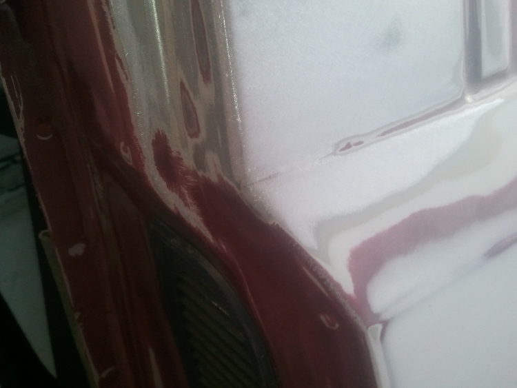

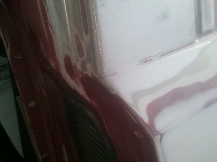

Dann seht ihr auf dem 2. Bild die B-Säule. Hab das blank geschliffen, weil das aussah wie ein Riss im Blech. Kenne das Problem von meinem damaligen B-Corsa. Beim A hatte ich sowas bisher nie. So richtig erkenn ich das nicht ob das jetzt ein Haarriss ist oder nicht.
Ist euch sowas bekannt am Corsa A?

Also meine beiden Facelift haben da auch einen Riss.

Ob es was bringt da paar Schweißpunkte zu setzen oder reißt das wieder?...wird ja spröder.
Hab ich bei mein TR auch gehabt so ein Riss. Mit 1mm Scheibe eingeschnitzt und dann zugepunktet. Ist seit 6 Jahr noch nicht gerissen.

würd ich auch so machen ... einfach den riss " aufschneiden" und sauber zupunkten so hast du ne schöne wurzel und reissen wirds nicht da der Riss nur durch Materialüberstreckung am Knick gekommen sein wird ... vllt hat man beim Facelift auf anderes Blech in der Produktion gesetzt oder die Pressen waren schon Ausgelutscht oder beides 8) :lol: :roll:
Danke!!!
Dann mach ich das mal so und kram das Schweißgerät wieder vor! :roll: :lol:

Also das auf dem Bild wird ein Riss an der B-Säule sein, habe das selbe Problem. Es ist bei mir zwar schon original von innen mit einem Blech gedoppel aber der Riss ist schon durch gekommen, überlege ob nur schweißen reicht oder nur verzinnen....

Ich dachte immer, dass nur B Corsa an der B-Säule reißen.
Dachte ich halt auch. Ist der erste "A", an dem mir das auffällt. An allen anderen hatte ich das Problem bisher nicht. Egal, ich beheb das so wie Max es empfohlen hat. Dann sollte Ruhe sein. :top:
@metaboo:
Den Spritzspachtel hab ich jetzt einige Tage stehen lassen, die rechte Seite steht sogar schon seit Wochen. Sollte also richtig ausgehärtet sein. Angefangen hab ich mit einem 120er Schliff, danach 180, bzw. 240er Körnung von Hand und mit P240 Exzenterschliff noch mal hinterher. Sollte vollkommen reichen für den Füller.
Lackieren werde ich den voraussichtlich bei mir auf Arbeit, in einer Lackierkabine.
Wäre ja schade um die ganze Arbeit um den dann mit Garagenlack zu versauen. Gerade bei Weiß.
Bereite den nur bei mir in der Garage vor. Füllern werde ich den gleich auf eine Etappe, muss halt alles bisschen abdecken. Innenraum und Motorraum mach ich auch in der Garage.
Füller fällt halt eher nach als Spritzspachtel. Deswegen benutze ich für so große Spachtelflächen viel lieber Spritzspachtel. Ausserdem bekommt man so zumindest schön Form rein.
