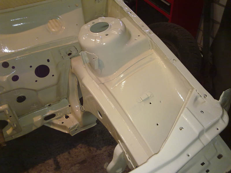

mal wieder ein Update, wenn auch nur am PC...
So wird er nun werden...

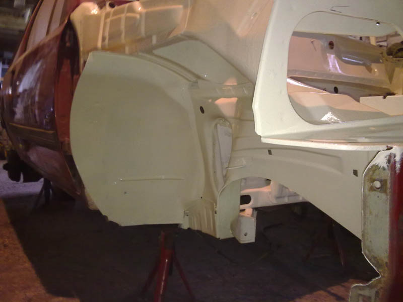

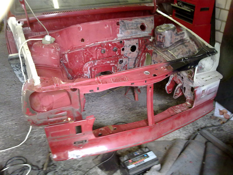

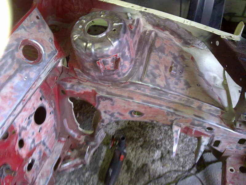

So gestern hab ich das andere Radhaus und den kompletten Motorraum geschliffen. Danach natürlich wieder alle Falze mit Owatrol Öl versiegelt.
Heute wird lackiert :)

Danke danke. Da ich in den nächsten Wochen wieder für Klausuren lernen muss, wirds wahrscheinlich wieder ein bisschen ruhiger hier.

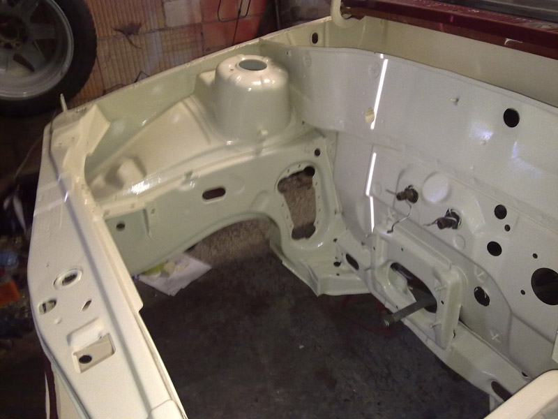

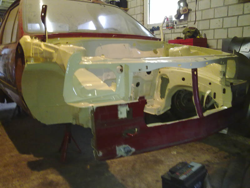

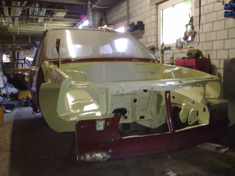

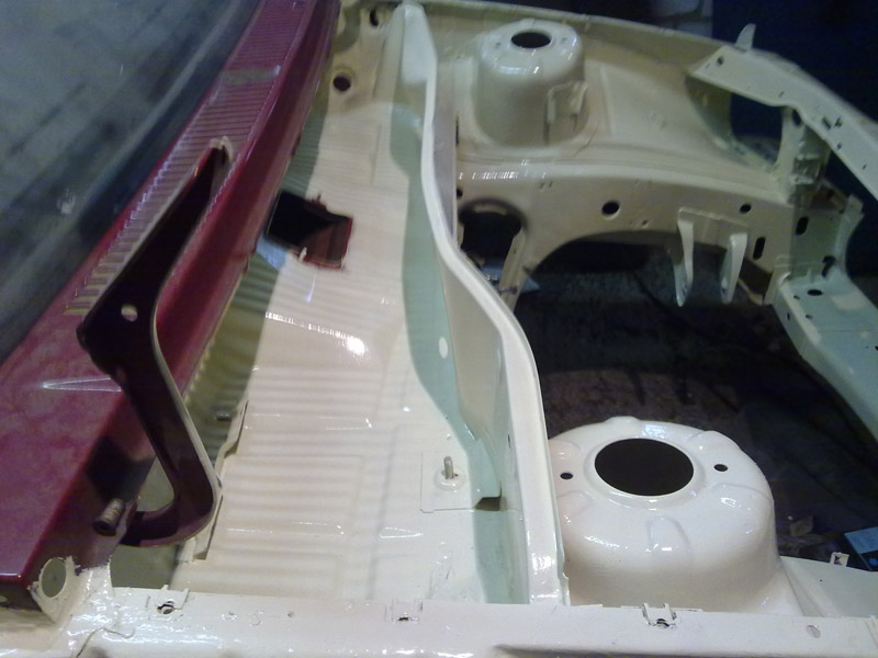

Aber hier die Fotos von der heutigen Arbeit:

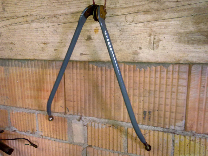

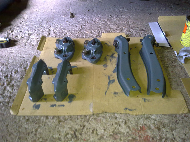

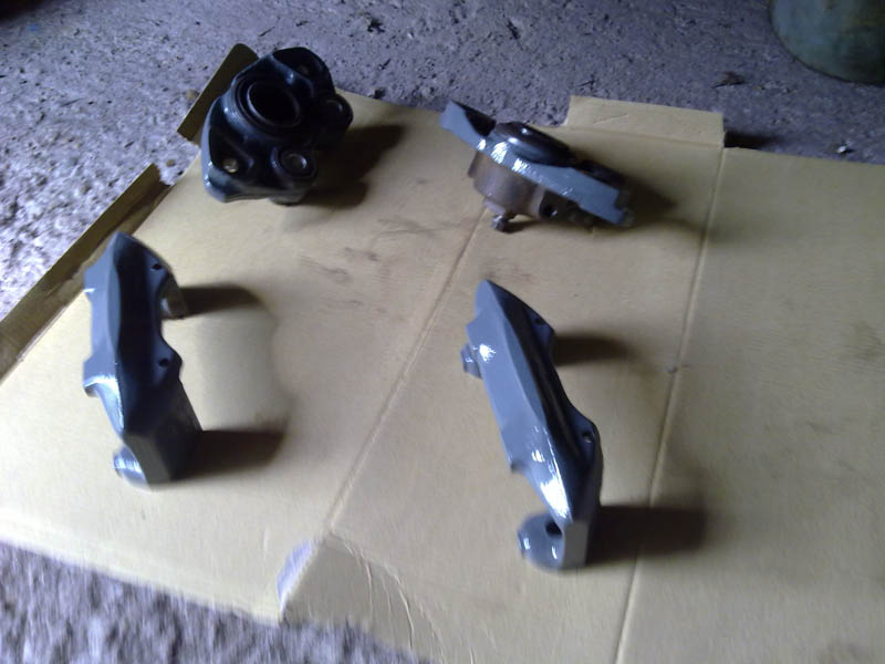

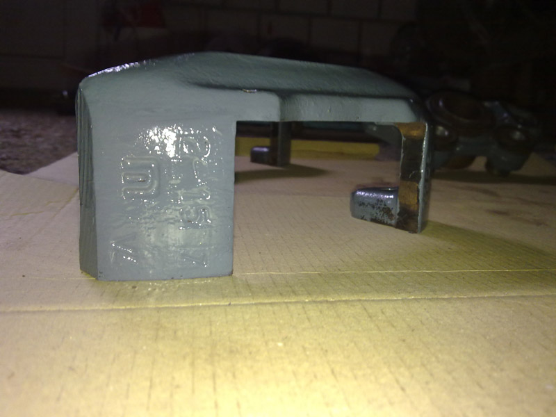

Die Bremssättel wurden auch schon angefangen:

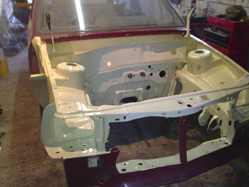

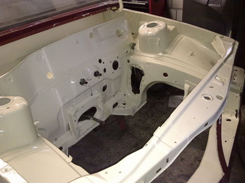

so heute ging es weiter. Haben den Motorraum das 2. mal lackiert. Außerdem erhielten auch die Bremssättel und die Querlenker einen 2. Anstrich.
Morgen gehts weiter mit den Zugstreben und den Achsschenkeln. Dann noch die vorderen Bremsleitungen und dann mach ich den Motor ;)

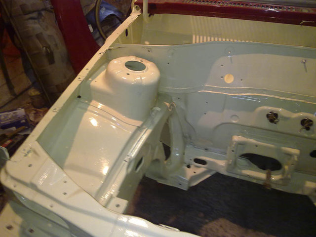

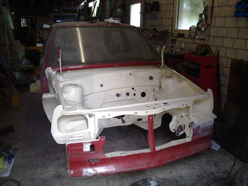

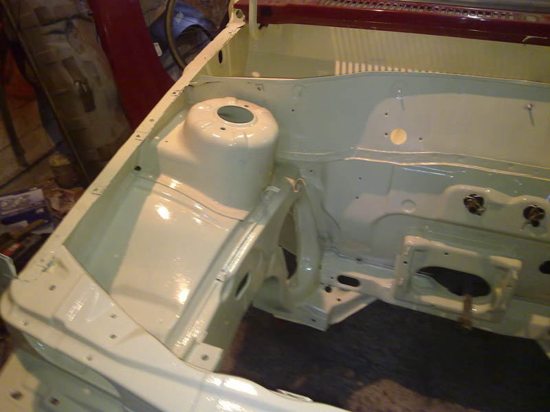

Bilder von heute:

Irgendwie hab ich ein Deja-vu was den Motorraum angeht. :lol:
Re: 87er Corsa LS
Das Elfenbein passt echt sehr schön zum rot! :top:

@TR 92: Neee, du hast ja grau :D
@Zeb: Finde ich auch. Mal sehen was der TÜV Zwecks H-Kennzeichen dazu sagen wird...
