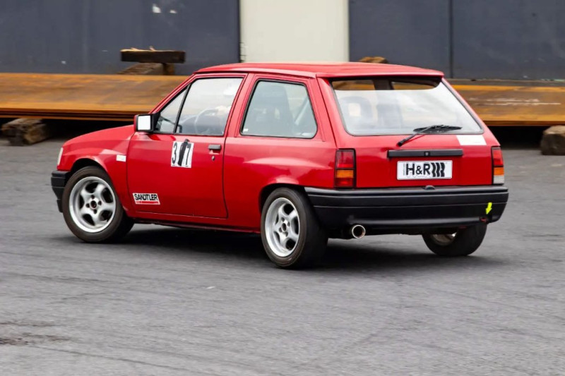

Wagenpassverlängerung und Funktionstest erfolgreich!
Nachdem seit Mittwoch Abend der Wagen wieder zusammen war, ging es Freitag Nachmittag zur Verlängerung des Wagenpasses. Nach 169 Monaten erfolgte eine anstandslose Verlängerung. Somit war alles bereit um in einen Wettbewerb zu gehen.

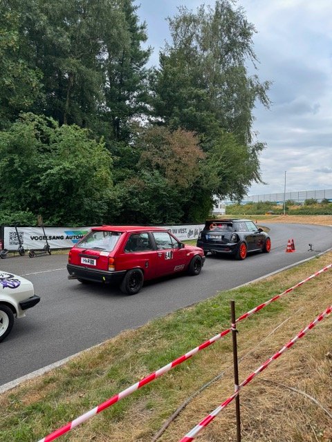

Am Pfingstsonntag war es dann soweit. Nach ca. 130km Anreise konnten ein paar Clubkollegen und ich den Veranstaltungsort erreichen. Wir waren zu Gast beim MSC Schmallenberg, welcher einen Clubsportlauf im Rahmen der Siegerlandmeisterschaft (VGS) austrug. Nur mit dem Gedanken einen Funktionstest unter Wettbewerbsbedingungen durchzuführen und auf Grund der völlig unbekannten Strecke wollte ich einfach nur im Feld der verbesserten 1600er mitschwimmen... Am Start waren 2 weitere Corsa A, ein VW Lupo, ein moderner MINI sowie ein Kadett C.
Ziemlich schnell ließen Lokalmatadore und Seriensieger (in dieser Klasse) Federn und schieden mit technischen defekten aus. Auf Grund meiner sehr konstanten Zeiten (Training und beide Wertungsläufe) von 1.07 Minuten sah es gar nicht soo schlecht aus für mich. Einzig dem im 2. Wertungslauf stark zulegenden Kadett C musste ich mich geschlagen geben. Somit stand am Ende der 2. Platz von 9 Startern auf der Ergebnisliste.
Überraschend erfolgreich für einen Funktionstest!
Fazit zum Fahrzeug fällt überwiegend positiv aus - auf den ersten Blick hat alles gehalten. Getriebe schaltet sauber durch und macht sonst keine Auffälligkeiten. Sperre packt zu, was ohne Servo deutlich zu spüren war. Grip war von Anfang an vorhanden, woran ich mich jedoch gewöhnen muss ist durch die Semis das deutlich niedrigere Griplevel. An der Hinterachse gar kein Problem, an der Vorderachse schon mit starker Neigung zum Untersteuern. Vielleicht aber auch ein Wenig dadurch bedingt, dass die Vorderräder bereits 20 Jahre alt sind.
Kurz um - ich bin zufrieden und es ist ausbaufähig!

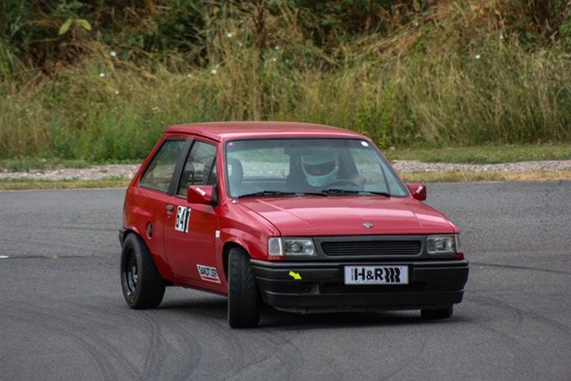

Gestern stand der 2. Test des Wagens unter Wettbewerbsbedingungen an. Zu Gast beim MSF Warstein auf dem FSZ Kaiserkuhle in Rüthen. Durch das sehr wechselhafte Wetter fiel es mit schwer mich für Reifen zu entscheiden. Da es immer wieder regnete, ich keine Lust hatte zwischendurch zu wechseln und der Platz bekanntlich eher wenig Grip hat bin ich auf Semis mit großem Negativanteil an Profil an den Start gegangen.
Im Training noch nasse Strecke trocknete es immer weiter ab, was die Reifen erstaunlich gut mitgemacht haben...
Am Ende stand der 1. Platz von 7 Teilnehmern auf der Ergebnisliste - was soll ich sagen... Klassensieg bereits beim 2. Einsatz ist weitaus mehr als das, was ich mir erhofft habe.
