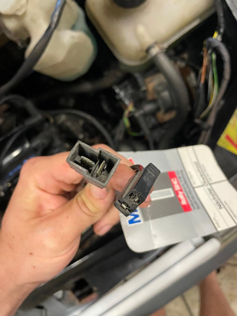

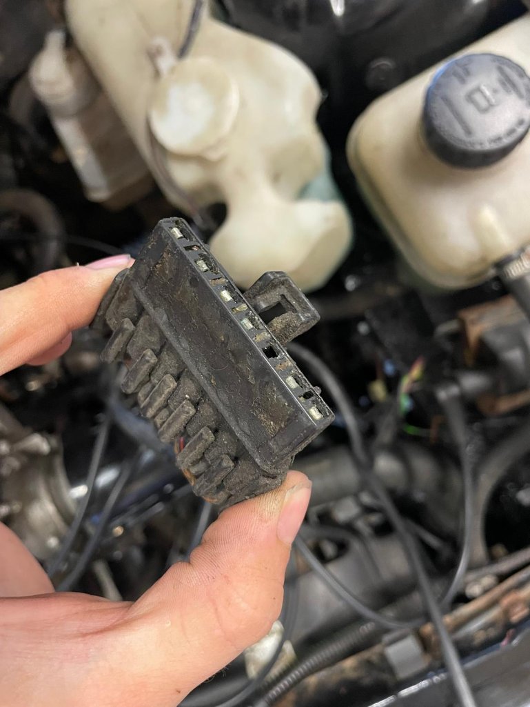

Ich habe aktuell 4 Stecker übrig, die nicht angeschlossen sind:
1x 3-polig mit Metallklammer
1x 7-polig (ähnlich wie am Wischermotor)
2x kleinere Stecker (vermutlich Scheinwerfer / Licht)
(Bilder der Stecker im Anhang)

Re: Corsa A Umbau auf C16NZ – Funke da, aber keine Einspritzung nach Umbau auf Kadett-Kabelbaum
Da ist irgendwo die Sperre vom Automatikgetriebe drinnen. Hab gerade keinen Zugriff auf die Pläne, glaube aber der 7 polige braucht irgendwo eine Brücke. Der Rückwärtsgang/Licht könnte da auch mit dabei sein.
Servus Patrik, danke dir für den Hinweis – das klingt tatsächlich nach einer richtig heißen Spur!
Mein Rückfahrlicht geht nämlich auch nicht, das passt also gut ins Bild mit dem 7-poligen Stecker und der Sperre.
Jetzt aber die große Frage:
Kann ich da einfach mal testweise Brücken setzen und schauen, ob was passiert? Oder besteht da die Gefahr, dass ich mir das Steuergerät damit grille?
Wäre extrem dankbar für jede Hilfe!

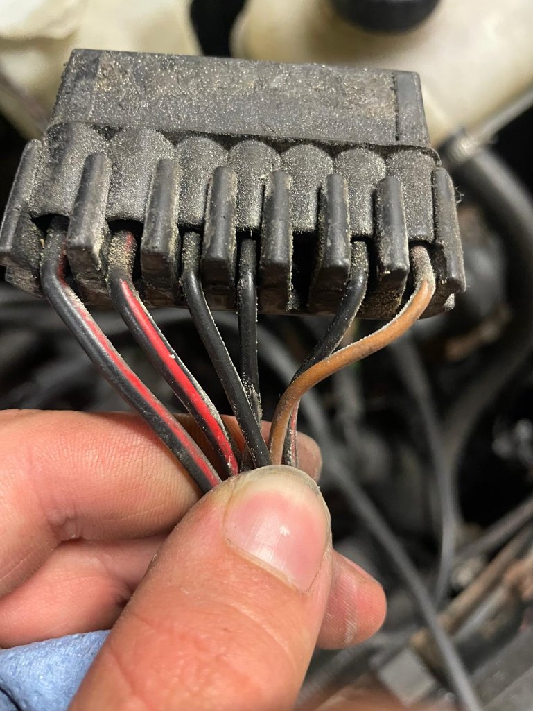

Ich wäre da vorsichtig. Der Rückwärtsgangschalter gibt nur Durchgang, der von der Automatik glaube ich auch. Ich komme erst Samstag in meine Werkstatt, da hab ich ein paar Schaltpläne. Wenn du ein Bj. zu dem Kadett hast wäre nicht schlecht. Und die Kabelfarben der übrigen Stecker
Baujahr des KB suche ich morgen mal. Vielleicht steht ja was auf dem KB selbst!
Kabelfarben:
Schwarz/Rot - Schwarz/Rot - Schwarz - Schwarz - Leer - Schwarz - Braun (oder grün, hab ne Schwäche)
Wäre absolut der Hammer, falls du etwas findest!!! Dann würde der Eimer endlich mal aus der Halle kommen...
Kabelfarben:
Das einzige was ich jetzt gefunden habe ist das der Braune auf einen SchwarzRot geht. Allerdings beides 0,75. Der SchwarzRot geht direkt ins Steuergerät, also vorher messen ob da Strom anliegt! Wenn nicht würde ich das einfach mal brücken.
Im Kopf hab ich vom B Corsa noch das nur einer der beiden RotSchwarz zum STG geht, der andere zum Zündschloss da der auch den Anlasser unterbricht wenn nicht auf Parken oder Neutral ist. Also den Braunen auf durchgang Masse prüfen.
Edit: Im Plan ist das besagte Kabel auf 159!

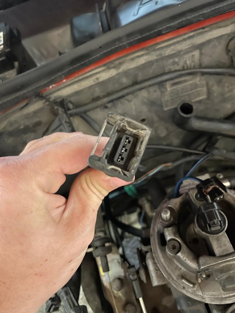

Ein Gedanke war noch, dass eventuell dieser kleine Zünd-Steuerkasten ,direkt am bzw im Verteiler, defekt ist. Funke habe ich zwar, aber ich weiß ja nicht ob der irgendein Signal für die Düsentaktung erzeugt.
Am Stecker der Düse liegt bei Zündung 12V auf dem Schwarzen Kabel an. Keine Masse auf dem Blauen, auch nicht bei Vollgas.
Aber trotzdem schonmal vielen Dank für die Bemühungen!!! Ich wäre ansonsten komplett aufgeschmissen...
Edit: Oder braucht eventuell der 3 Polige noch eine Brücke? Der läuft auch im gleichen Strang wie der Stecker an der Düse...
Der hat Rot(Dauer+) -- Grün/Blau(?) -- Blau/Weiß(Masse)
Das einzige blws was ich finde kommt vom Kraftstoff Relais kl. 87 und sollte im weiteren Weg zur Kraftstoffpumpe gehen. Dann Grünblau gar nicht. BlauGrün schon, wäre die Öldruckanzeige. Die Hauptfarbe des Kabels immer zu erst!
Also würde der Stecker beim Kadett nach innen führen.
