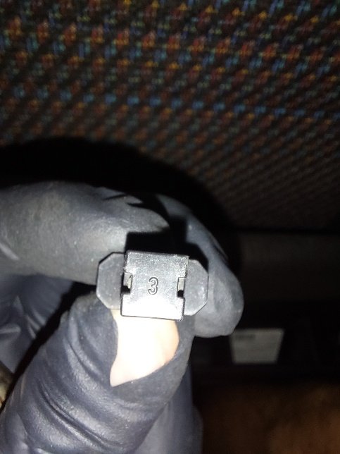

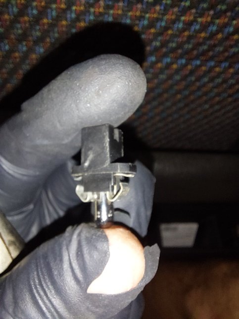

Hallo zusammen, ich habe den Tachu auf Mäusekino umgebaut. Als ich fertig war mir der Verkabelung, ist mir aufgefallen, dass mir 4 Birnen im Tacho fehlen. Diese sind wie ich sehe speziell. Habe bereits das Internet durchforstet und konnte das Ersatzteil leider nicht finden. Weiß jemand, welcher Typ dies genau ist und wo ich das finde? Danke.

Moin, bei dem Mäusekino sind die Lampen/Fassungen leider etwas speziell. Ich würde erstmal eine der vorhandenen Fassungen als Muster nehmen und danach suchen. Vielleicht hat hier jemand genau diesen Tacho und kann den Lampentyp nennen. :top:

Habe eine LED Lampe mit Widerstand eingebaut (eingelötet). Funktioniert Tip Top.
