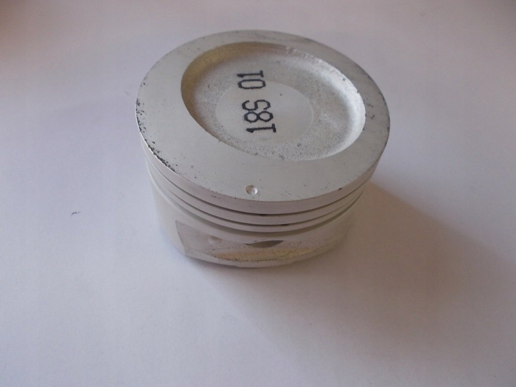

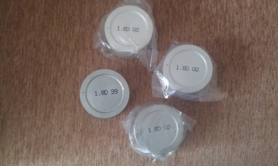

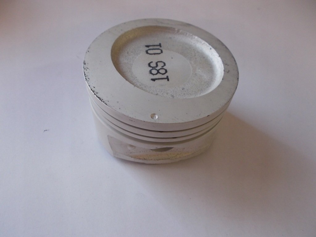

es gibt passende Kolben für 1.8 8v small block, für ziviles Verdichtungsverhältnis
3 Optionen 80.5mm :
1 - chevrolet montana 1.8.
2 - chevrolet rezzo/tacuma 1.8 f18s2
3 - chevrolet lacetti 1.8 16v F18d3 - Verdichtungsverhältnis bleibt hoch, aber niedriger ! als z18xe/x18xe1
