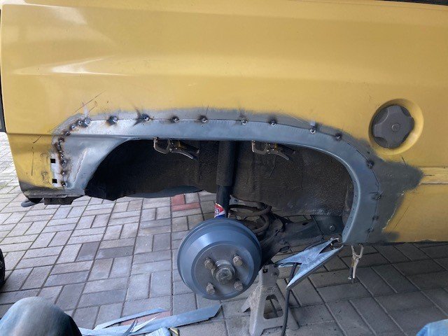

In Dezember 2021 bereits angefangen der Radlauf Rechts zu tauschen, der war nach 35 Jahren fertig und durch.
Da es mir zu Kalt war habe ich damals nur geschweißt, die Spachtel arbeiten habe ich dann für den Sommer aufgehoben.
Letzte Monat dann doch das Spachteln, Schleifen und Lackieren (gute alte Sprühdose) durchgezogen. Auch am Schweller waren einige Rostpickelchen (Steinschlag bleibt nicht aus) die entfernt würden.
Alle Arbeiten anschließend versiegelt mit Hohlraumschutz und Unterbodenschutz.
Räder sind getauscht für die Winterreifen.
Innenraum ausgesaugt und den 2ten Satz Fußmatten rein.
Dazu den Abschluss mit einen frisch bestandene Hauptuntersuchung ohne Mängel, er darf wieder 2 Jahre :D
