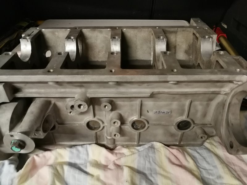

Heut hab ich was richtig Feines gekauft :mrgreen: 8)
Gruß Patrik

C20XE Jenvey aluminium Motorblock!
Das ist schon ein geiles Teil, das wiegt kaum noch was oder? Für den Silberpfeil oder dein Dragster?
Balu
Beiträge: 1410
Registriert: 25. Okt 2012, 20:47
Wohnort: München
Re: Balu´s Silberpfeil
Beitrag von Balu »
Für den Silbernen :mrgreen:
Gruß Patrik
Rufus81
Beiträge: 329
Registriert: 1. Jul 2013, 22:37
Wohnort: Lkr. TS, Oberbayern
Beitrag von Rufus81 »
Was es nicht alles gibt.
Sind da die Zylinderwände aus Alu, ohne Laufbuchsen?
Sind die dann vernickelt oder sowas? Hält das?
Gewinde für Kopf- und Hauptlagerschrauben mit Einsätzen?
Grüße
Mathias
Balu
Beiträge: 1410
Wohnort: München
Beitrag von Balu »
Das ist wie beim Mopped. Zylinder sind normal Alu Nikasilbeschichtet. Ob das dann nochmal auf Übermaß geht, darüber mach ich mir Gedanken wenn es soweit ist. Im Moment ist alles noch gut.
Gruß Patrik
