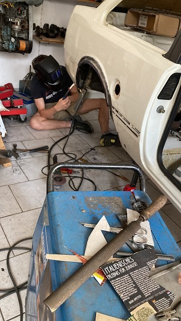

Nur die Harten schweißen in kurzen Hosen :lol:

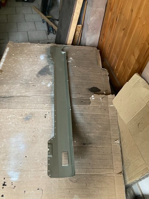

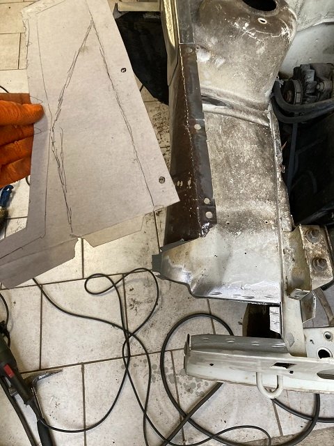

Kommt da die Tür von mir rein?
Re: Monsieur Pierre
Ja genau, da wird deine Tür verbaut :top:
Beim schweißen an dem Tag war es so 35 Grad draußen, habe ihm gewarnt für Schweißperlen und spätere Sonnenbrand. Hat aber gut geklappt :mrgreen:

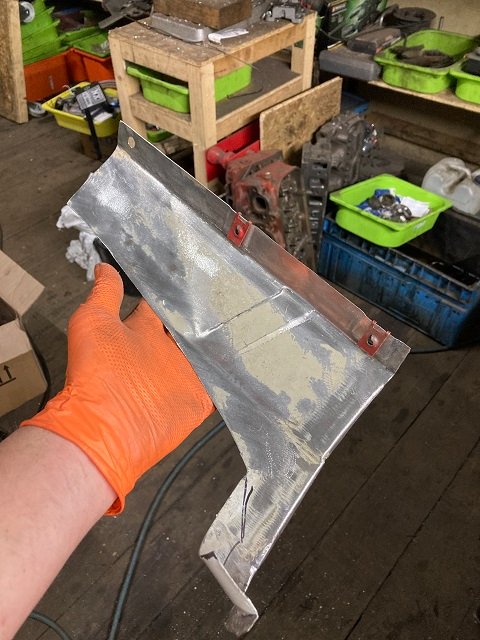

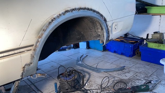

Schöne Fummelarbeit:-) wie arbeitet es sich mit der elektrischen Feile?
Re: Monsieur Pierre
Die Feile ist sein Geld wert, die mitgelieferte Schleifbänder sind aber nichts. Es lohnt sich gute Qualität Bänder zu besorgen, dann geht das echt gut, viel präziser als mit einen 36er Lamellenscheibe in der Flex. :top:

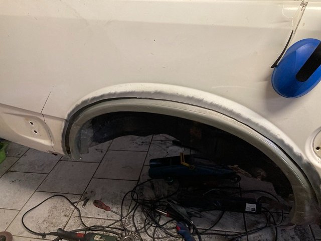

Hier ist mal eine kleine Update gefällig.

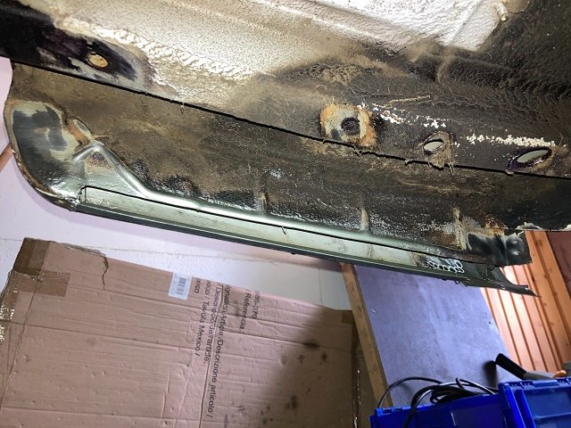

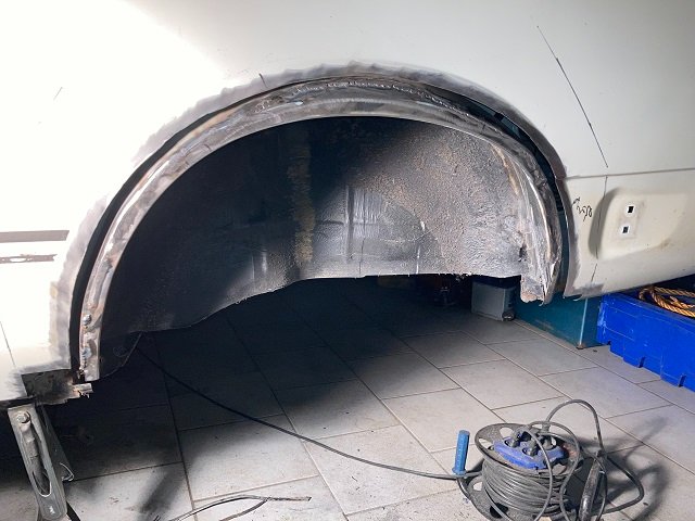

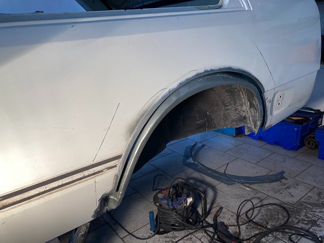

In der Zwischenzeit sind wir mit alle Schweißarbeiten fertig, da wird jetzt fleißig gespachtelt und geschliffen.
Unterboden Hinten komplett mit Brantho gestrichen und dann mit U-Schutz ausgespritzt, Tank ist auch schon wieder drin mit neue Schläuche. Radläufe von innen auch mit Brantho gestrichen und mit Dichtmasse abgedichtet.

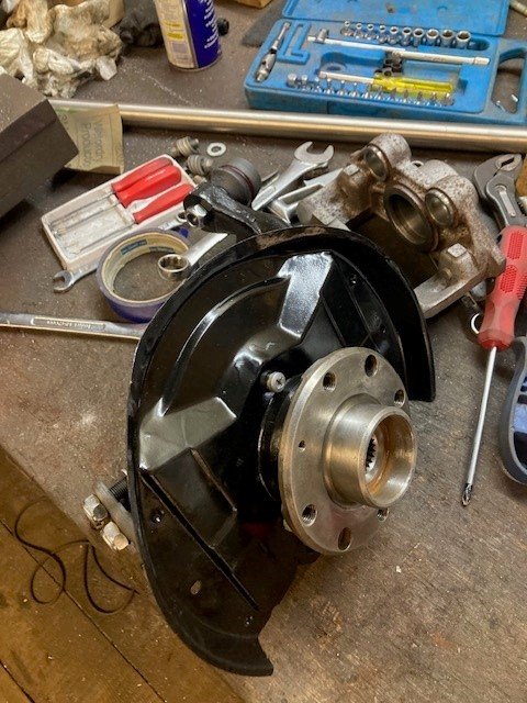

Nebenbei sind die beide vordere Achsgelenke überholt mit neue Radlager und alles entrostet/gestrahlt/lackiert, dazu noch neue Gelenke.

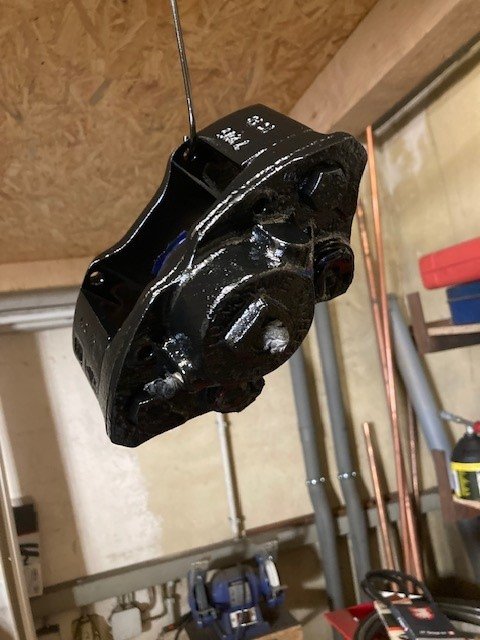

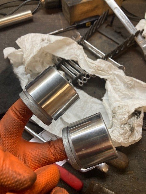

Die Bremsen auch überholt, gestrahlt/lackiert/abgedichtet und mit neue Gleichtbuchsen und Bremsbacken versehen, neue Scheiben liegen auch bereit.

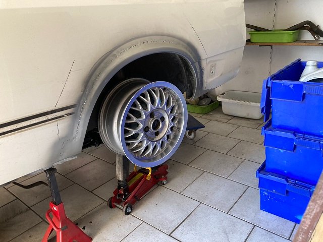

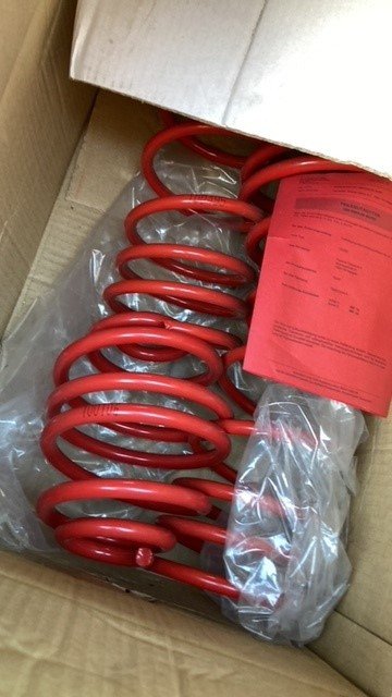

Da das Auto doch nicht komplett Serie bleibt musste ein Tieferlegung her. Dank Kleinanzeigen einen NOS von Raceland/Tewema Federsatz von 40mm gefunden. Dann die Federbeine aufgebaut mit neue Monroe Dämpfer und Febi Lager/Puffer/Manchetten/Domgummi. Alles wieder wie neu.
Dazu noch eine 2ten Tür gefunden in weiss.
Kommendes WE wird der Motor und Getriebe ausgebaut damit das auch alles ordentlich gemacht werden kann.
Gelackten Ventildeckel liegt schon bereit :wink:
Zylinderkopfdichtung wird vorsorglich getauscht, zusammen mit der Wasserpumpe und Zahnriemen.
Getriebe kommt ab und die Kupplung werden wir uns auch anschauen.

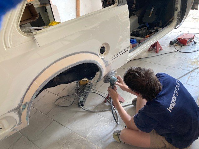

Re: Monsieur Pierre
Schleifen und Spachteln

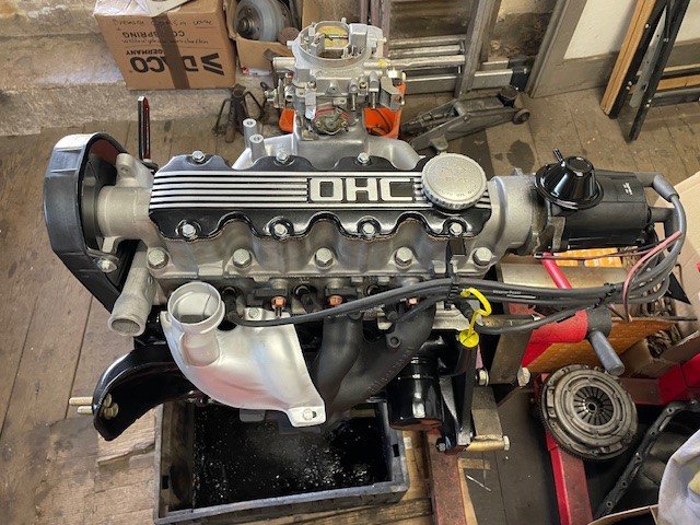

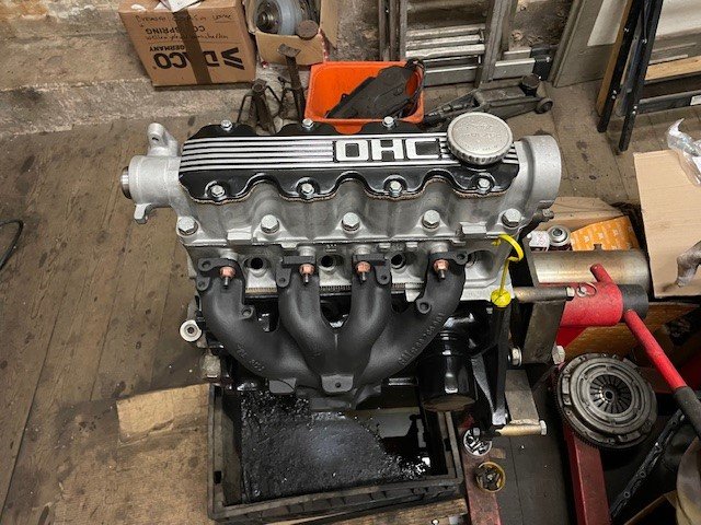

Letzten Winter nicht soviel gemacht wie gehofft aber nun geht es wieder los. Motor ist aufgebaut, alles wieder frisch.
Getriebe und Antriebswellen folgen im kürze.

max-nl hat geschrieben: 13. Jun 2024, 13:50 Letzten Winter nicht soviel gemacht wie gehofft aber nun geht es wieder los. Motor ist aufgebaut, alles wieder frisch.
Holy Moly, Motor sieht sehr gut aus. :top:
Re: Monsieur Pierre
Danke, steckt doch viel mehr Zeit drin als wir geplant hatten :lol:
Aber es hat sich gelohnt, ist sein erste Motoraufbau und er ist sehr Stolz auf das Ergebnis.
Vergaser ist auch fertig. Die Tage noch die letzte Neuteile bestellen und dann können wir den mal anwerfen.

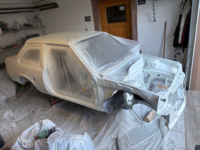

nach einige Pausen ist es hier doch weiter gegangen.
Farbe ist drauf, muss noch hier und da nachgebessert werden, aber jetzt kann der Motor wieder rein und das Auto rollend gemacht werden.
