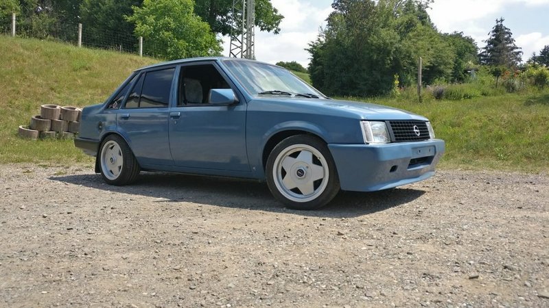

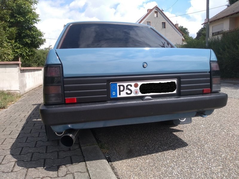

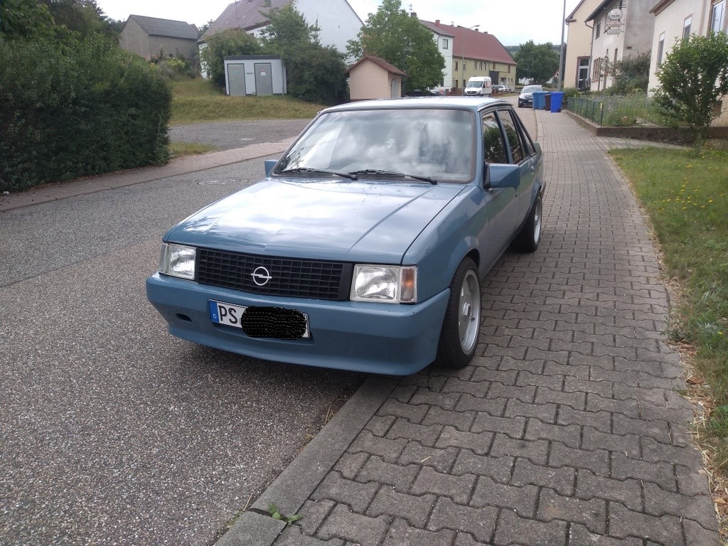

Hier mal ein paar Bilder

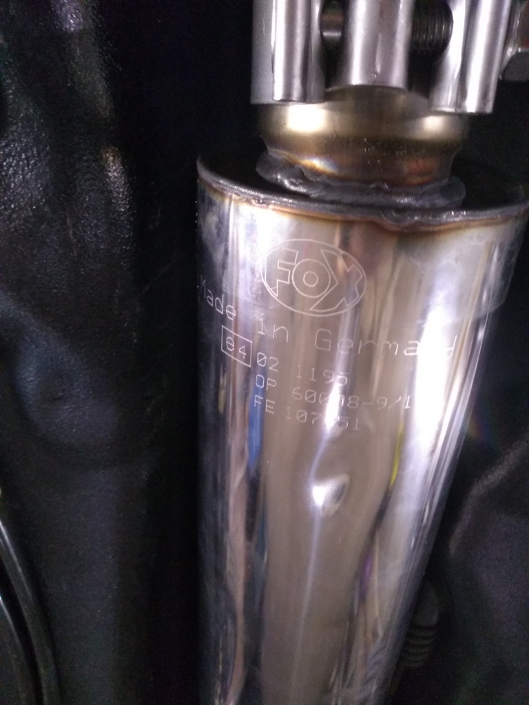

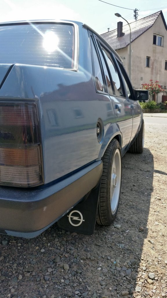

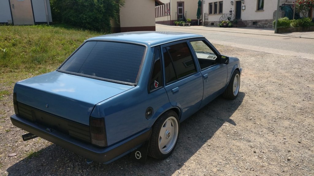

Nochmal ein paar Bilder.
Alte Abgasanlage die unbrauchbar für den Tüv war, durch eine neue Fox Edelstahl Anlage getauscht. Nices Sound upgrade 8)
Fußmatten in Schwarzen Velour gegönnt :D

Ist das die Fox mit dem 90er Endrohr? Ich hab die mit 60er.
Hast du den Topf nach hinten versetzt, oder das Endrohr verlängert?
Der Laie ^^
Beiträge: 204
Wohnort: Dietrichingen
Re: Der Laie baut um ^^
Beitrag von Der Laie ^^ »
@dennisdkadett
Hi. Ich hatte die Anlage direkt über Fox bestellt gehabt und den ESD ohne angeschweißtes Endrohr mitliefern lassen. Auf Anfrage ließ ich mir das Endrohr von 60cm länge und 8,5cm Durchmesser mitliefern und passte es nachträglich an.
