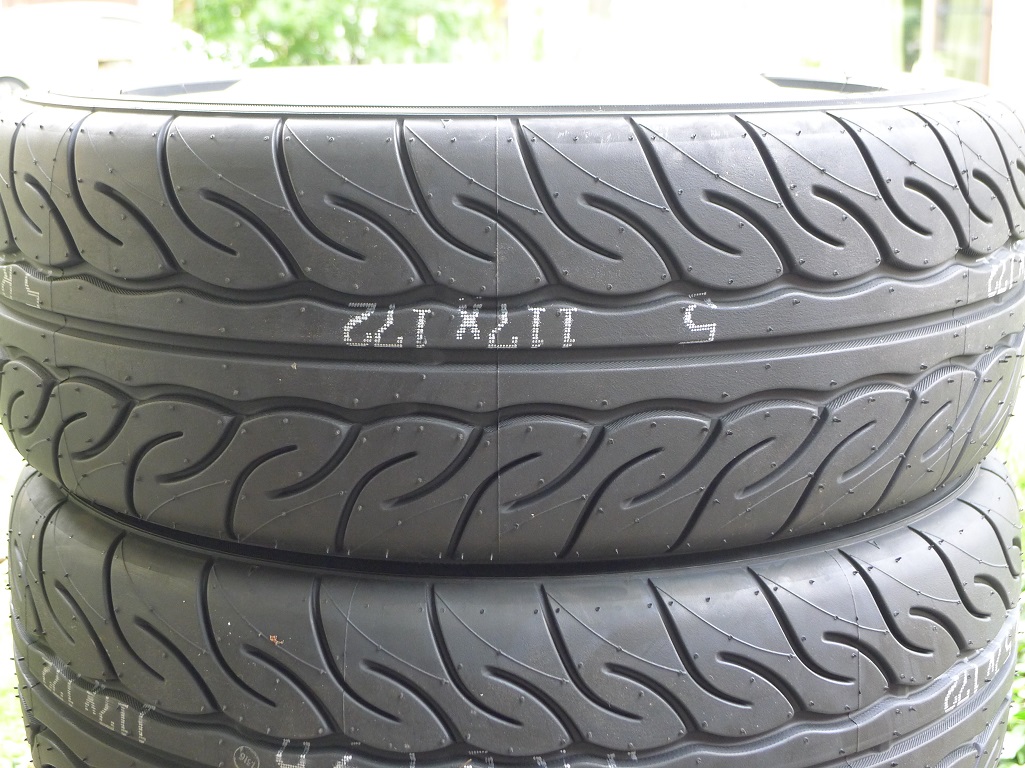

Habe endlich mal das Hosenrohr strahlen lassen und mit Dupli Color Supertherm lackiert.
Auf dem Gusskrümmer macht sich das seit 5000km bestens.
Da es ein Schönwetterauto ist, kann ich natürlich nicht sagen wie es sich bei Wind und Wetter schlagen würde...
Die schwammigen Toyo Reifen wurden letztes Jahr noch durch Yokohama AD08RS ersetzt.

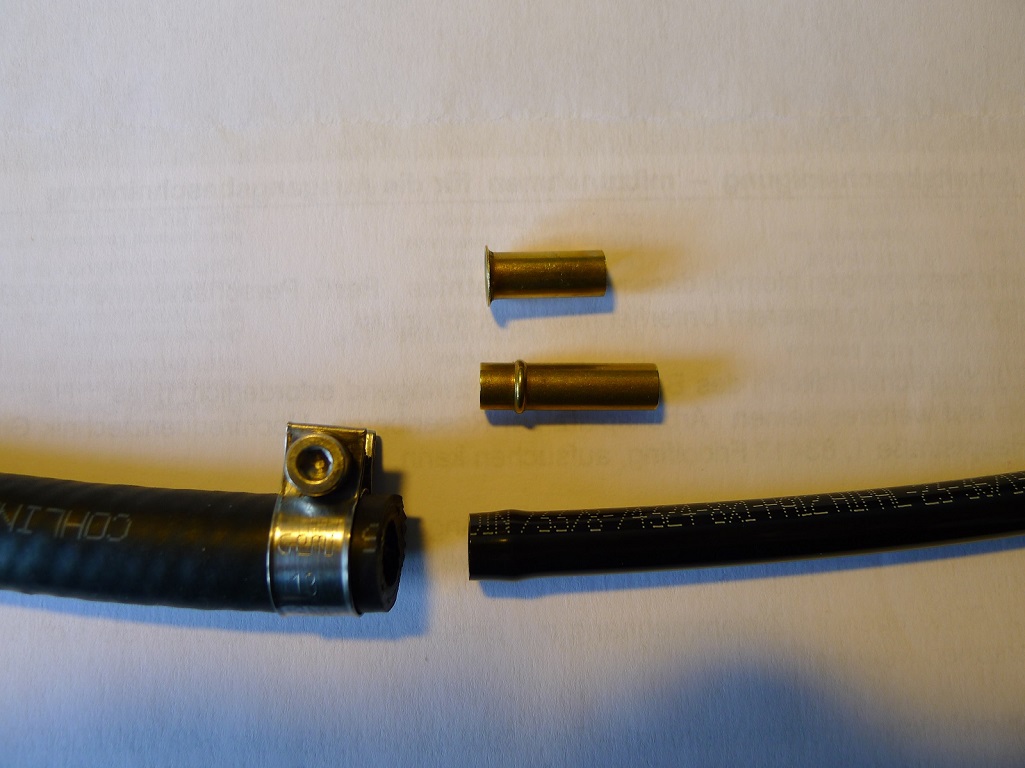

Desweiteren war ich nochmal am Benzinsystem dran. Bin letztes Jahr einmal liegen geblieben, weil ein Benzinschlauch von der Polyamidleitung gerutscht war.
Verbaut hatte ich überall die normalen Verstärkungshülsen in den Leitungen.
Hatte mich nun mal schlau gemacht was es da besseres gibt und fand sogenannte Einbundhülsen.
Erzeugen einen "Schlauchbördel" auf der Leitung. Einfach, aber genial.
Habe alle Hülsen ausgetauscht.
Beim Motorumbau 2017 hatte ich ab der Spritzwand Benzinschläuche Fabrikat Textoil verbaut gehabt. Kann nur sagen totaler Müll. Das Aussengummi war jetzt bereits total rissig. Sämtliche Schellen wurden locker. Musste letztes Jahr schonmal die Schellen nachziehen, weil es tropfte...
Nun wieder Cohline verbaut, ist den Preis wert.
