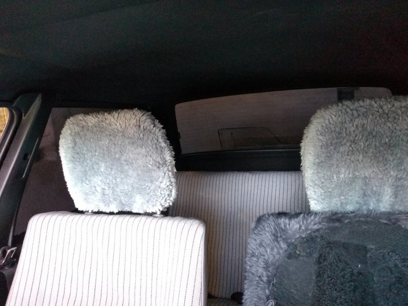

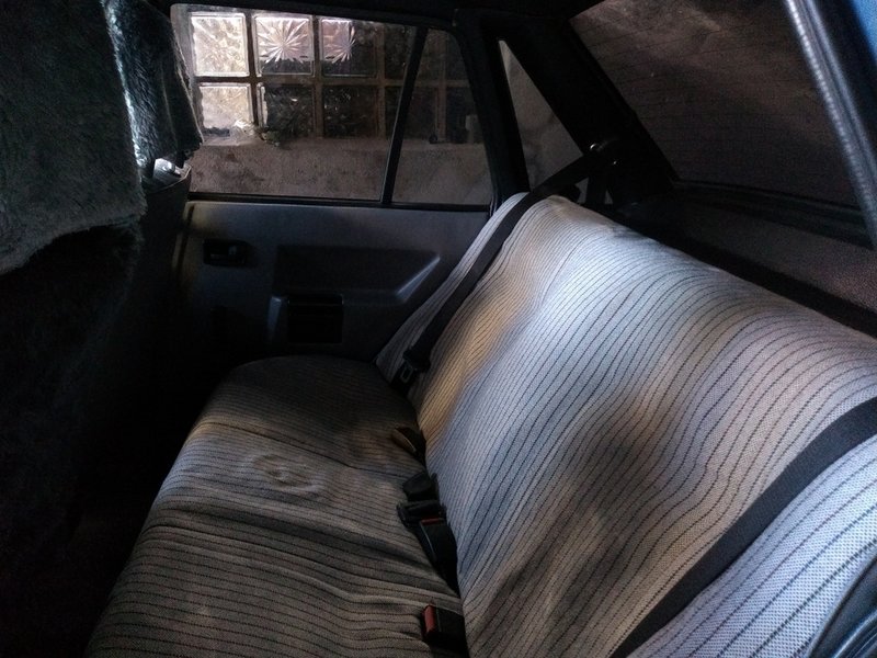

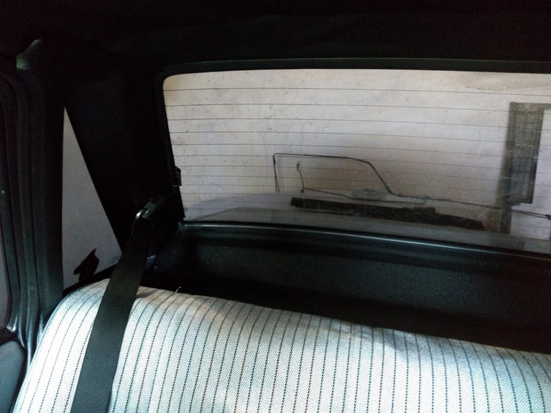

Wie auf den anderen Bildern schon zu sehen waren nun auch die Sitzgarnituren dran.
B-Säulen Abdeckungen mit Bedliner gesprayt und mit Gurten verbaut.
Rücksitzgurte montiert
Plastikscheibenabdeckungen eingeklipst
Ablage hinten wie Ihr es schon vermute könnt mit Bedliner veredelt und eingelegt :lol:
Die Lichtverhältnisse machen mirs schwer gescheite Bilder vom Innenraum hinzukriegen. :oops:
Und natürlich darf ein Lammfell auch nicht fehlen :lol:
Hatte einen Komplettsatz Lammfell Bezüge, aber die waren bis auf die eine echt nichtzu gebrauchen :|

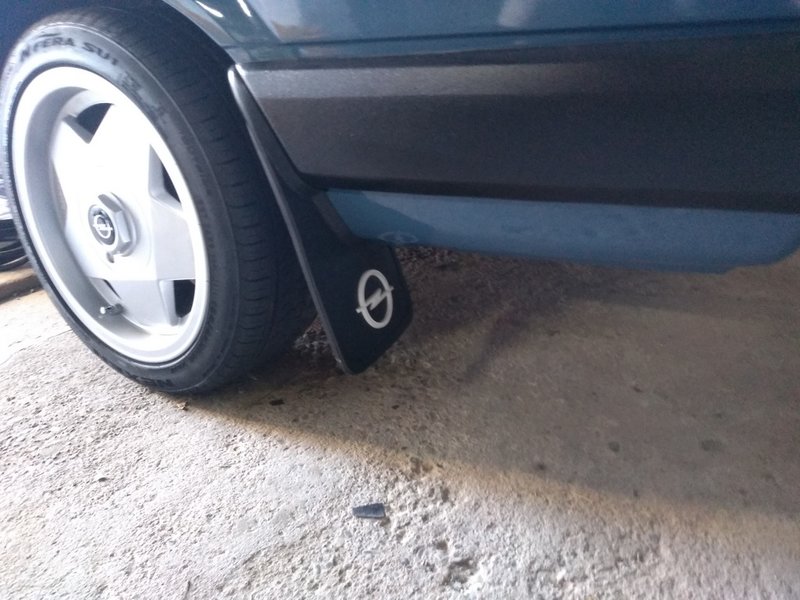

Nochmal die Geilen Schmutzfänger :lol:
Hatte Anfang lang überlegt ob ich mir sie kaufen sollte und ob es Optisch passen würde.
Kultfaktor pur 8)
Die Kaufentscheidung fiel aber schnell, da sie auch noch einen anderen Zweck hatten außer Dreck abzuhalten.
Der kleine bekam Anfangs bei den Schweißarbeiten 2 neue Seitenteile, einzigstes Manko war nur es waren welche für FL.
Da meiner ein Vfl ist sieht man das Loch das normalerweise zur befestigung dient, aber durch die Schmutzlappen sind diese verdeckt :top: :top:

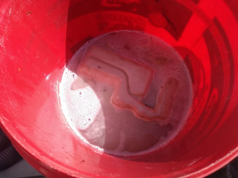

Bremsflüssigkeitsbehälter und Behälter für Spritzwasser in Spültabs eingelegt.
