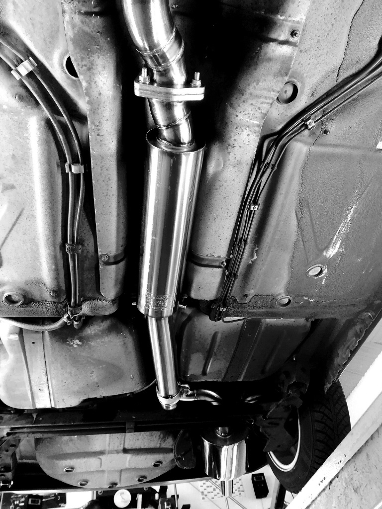

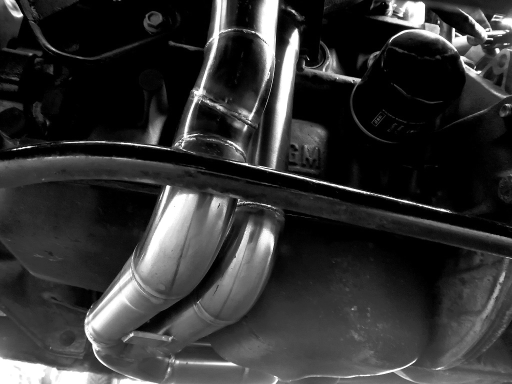

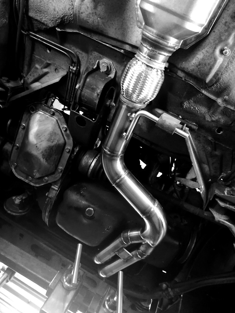

Ein paar Bilder zum Wochenende... Komplettanlage ab dem 16V Krümmer samt 200er Kat.
Gruß Bengt

Sehr sehr geil :shock: :shock: :top: :top:

Die hast du umgeschweißt oder? Sitzt ja viel besser als alles was ich bisher gesehen habe. :top:

Quasi ja, nur nicht von mir. Die Jungs von Workshop No 5 aus Hagen haben mir die Anlage gebaut inkl. Einzelabnahme. Wollte jetzt keine Werbung machen, nur die Lorbeeren, die möchte ich mir nicht einsacken. Ist schon verdammt gut. Selbst die Schalldämpfer sind Einzelanfertigungen.
Die Eingänge bzw. Ausgänge des Krümmers hatte ich vorher etwas geglättet und geschliffen. Ob es was gebracht hat ? Keine Ahnung. Wohl eher etwas für mein Gewissen. Interessant ist jedoch die Endgeschwindigkeit laut Tacho. Die endet irgendwo hinter der 200ert !? :shock:

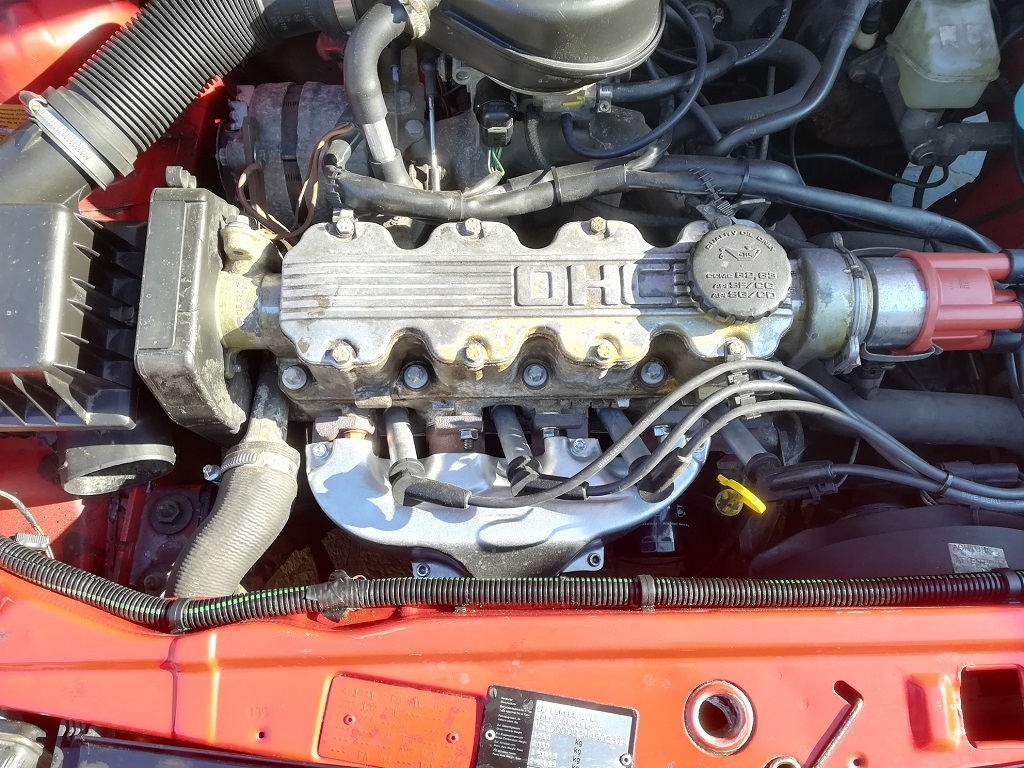

So sieht es jetzt mit dem eingebauten Krümmer samt Hitzeschutzblech aus.
