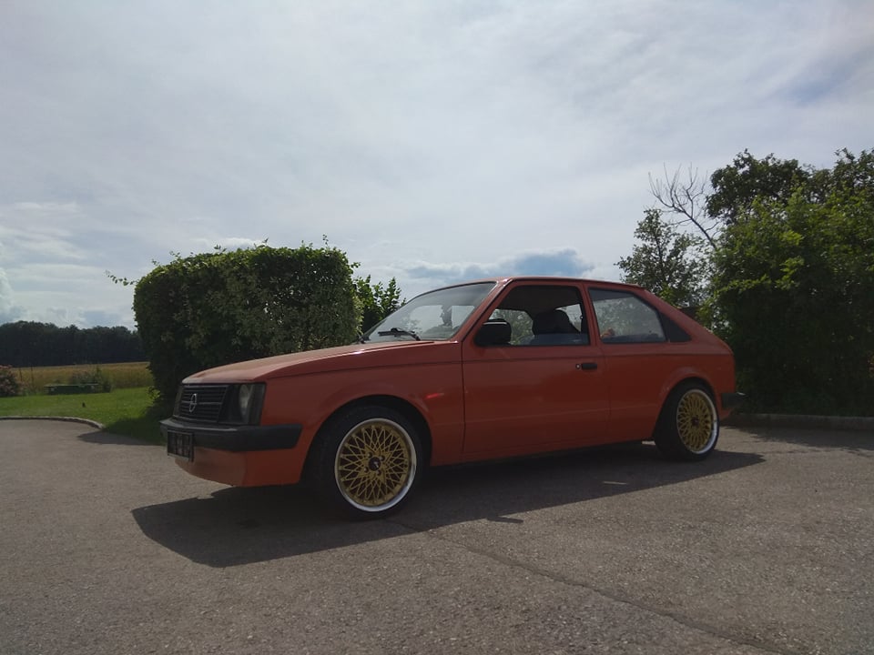

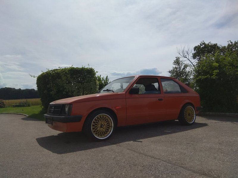

Hy Leute
ich bin neu hier bin eigentlich d Kadett und mantafahrer ,komme aus Österreich genauer gesagt Oberösterreich,eine stunde von Passau
Mein Name ist bernhard
da ich noch nie einen a Corsa hatte mir das Auto aber schon immer gefallen hat ,mit Mehrleistung noch mehr
