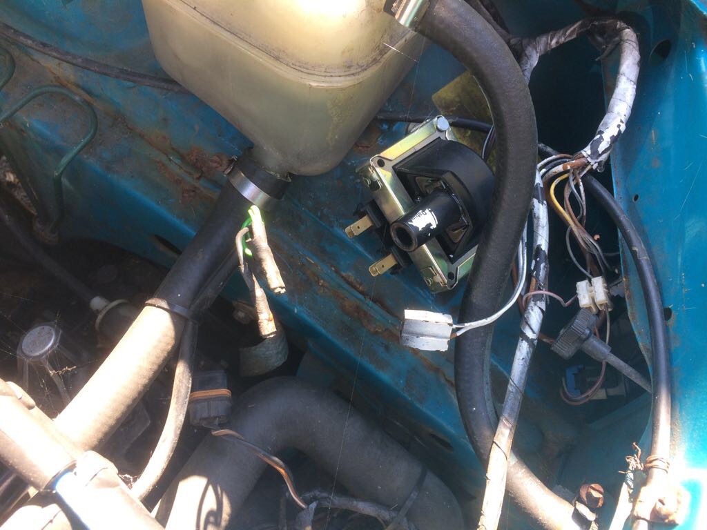

Jedenfalls besteht folgendes Problem: Kurz, er startet nicht mehr. Sprit kommt an. Das Problem liegt bei der Spüle. 12Volt kommen an und raus kommen auch nur 12 (anstatt 30.000). Klar können mal solche Spulen kaputtgehen, daher eine neue geholt. Nigelnagelneue eingebaut und genau dasselbe Problem. Es kommen nur 12 Volt raus. Nun meine Frage als ziemlicher Loser auf dem Elektrogebiet: Hat mir mein Steuergerät die zündspule zerfetzt? Kann es echt sein das beim Händler ne kaputte Zündspule lag? Habe ich eine falsche? Gibt es da einen Unterschied zwischen der vom c14nz und der vom 16SEI? Müsste doch eigtl funktionieren bin doch mit dem gleichen Modell der Zündspule ca. 5km gefahren. Könnte auch irgend ein Relais kaputt sein was zwischen Motorsteuergerät und Zündspule geschalten ist? Wie gesagt kenne mich damit nicht so aus. Mein Kumpel vermutet dass die neue Spule von Anfang an kaputt gewesen sein muss.

Hast du ihm richtig angeschlossen? Zeig mal wie du die Kabel anschließen will.

Da hab ich extra Markierungen auf dem Kabel gehabt das passt soweit. Bild kann ich leider keins machen. Werde erst über christi Himmelfahrt beim Corsa sein können.

Das Zündmodul ist das kleine flache, schwarze Kästchen unter der Zündspule, wo du auch den Stecker für die Zündung anschließt.

Achso, ja gut das Zündmodul war schon zusammen mit der neuen Zündspule verbaut. Könnte höchstens die alte Spule mit dem neuen Zündmodul kombinieren, bzw. andersrum um festzustellen was kaputt ist. Aber mal angenommen beides wäre kaputt. Gibt es da eine Ursachserklärung, bspw. Steuergerät doer ähnliches? Kann aber eigtl. auch net sein, schließlich kommen 12V ja vor der Zündspule an... nur halt dooferweise auch nur 12V wieder raus.

Ohne jetzt gerade einen Schaltplan vor mir zu haben würde uich auf ein falsches Signal tippen, das am Zündmodul ankommt. Das beide Zündspulen bzw. beide Zündmodule mit den gleichen Symptomen im Eimer sind halte ich für annähernd unmöglich.
