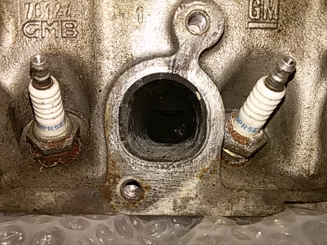

Kann mir eventuell bitte jemand sagen wie groß die Auslasskanäle des C14se Kopfes sind ?
Hab das halbe Internet durchforstet und nachgeschaut und zig Seiten gelesen, aber immer nur von Kanäle im Durchmesser ´vergrößern usw.
Wäre sehr nett, wenn das jemand wüsste oder auf die schnelle nachmessen kann, hab nämlich zur zeit keine Möglichkeit das zu machen,
aber würde gerne schon mal die Teile für meinen Krümmer-Bau bestellen
Danke schon mal :)

Hi.
Sind ca 28mm breit und ca 29mm hoch.
Die Auslassdichtung is schon ne Ecke größer als die Kanäle im Kopf und im Krümmer.
Rundum ca 1.5 bis 2.5 mm.
Am Besten besorg dir ne Dichtung und zeichne dir die Öffnungen für deine Krümmerflanschplatte 3mm kleiner rundum an.
Dann kannste das schön anpassen.
Ich bin jetzt von einer orig. Opeldichtung ausgegangen.
Wie Zubehördichtungen passen weiss ich nicht.
Viel Spass!
