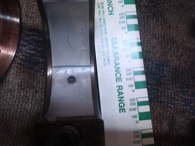

ich vermesse die erst mit plastic gauge. übermaßkolben sind drinnen, aber ob die kw geschliffen worden ist, weiß ich leider nicht. und ja, ich dachte es sind dehnschrauben, wegen den 45°+15°. die arp und das restliche "gute" zeug ist nur für den silbernen ;)
Das mit den 45° und 15° haben die nur genommen weil das Drehmoment allein nicht so genau ist. Die Schrauben sind 10.9 oder 12.9 wenn ich es richtig habe. Wichtig ist das Sie nicht schwergängig sind vom Gewinde und damit das Drehmoment verfälschen.

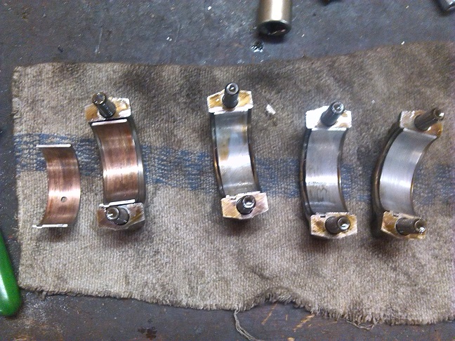

Gestern endlich dazu gekommen die Pleuellager vom Roten zu erneuern. Es war nur eines hin. Nach dem Messen ergab sich ein Lagerspiel von 0,50, Grenzwert 0,68 :(
Im Ölsieb waren zwei fette Dichtmassekringel und ein Teil einer Schaftdichtung, definitif nicht von mir :x
Alle Pleuel sind vertauscht eingebaut (3+4 in der Mitte) und die Lagerdeckel falsch montiert gewesen.
Nun hab ich wieder vollen Öldruck. Wird schon eine Weile halten wenn ich ihn nicht trete :oops:
Hauptsache es hält jetzt! :top:

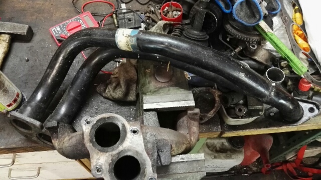

eigentlich wollt ich ja den c13n mit sei steuerung einbauen. aber ein rückschlag nach dem anderen. kurzfristig umdisponiert weil schon mal die bohrungen für den kw sensor im block fehlen. natürlich gsi welle verwendet, jetzt hab ich zum glück noch gesehen das die mittig komplett offen ist. ich hab kein bosch verteiler mehr, wo der stift mit o-ring nicht abgeschnitten ist :(
das wäre ein schöner lagerschaden geworden!

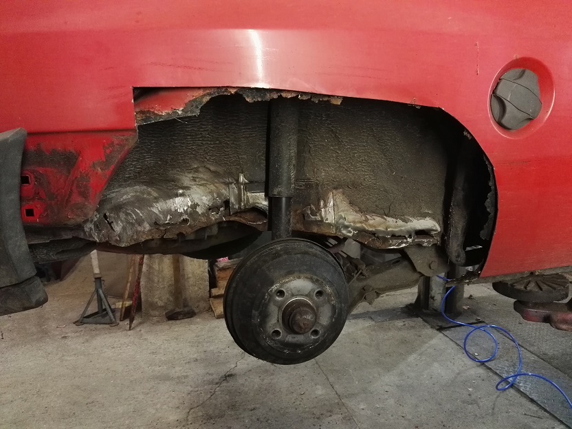

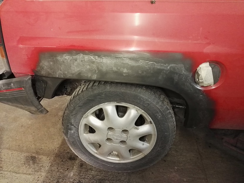

4 Jahre nach der ersten Zulassung durch mich, setzen sich die dramatischen Schweißarbeiten auf der rechten Seite fort :lol:
Schuld bin ich aber selber, hab nicht einen Handstrich an der Karosse gemacht.
Also wieder viel Blech einsetzen.
torki
Beiträge: 925
Beitrag von torki »
Ui der Rahmen sieht ja echt böse aus. :shock:
