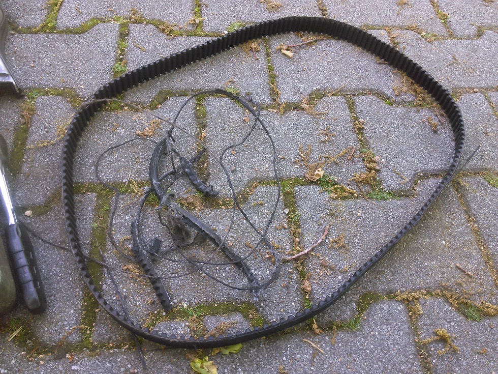

Super toll. Auf einmal fliegt bei mir der keilriemen. War auf dem prüfstand schon mal, also neu gemacht. Ca. 25 Km vor zu hause, keilriemen ab und zwar um die kw rumgwickelt. Warten auf adac und hoffen das nix aufgestanden ist. Die woessner haben ja viel platz. Ach ja, die riemenabdeckung fehlt nur da ich den ölverlust noch kontrollieren wollte. Der ist jetzt trocken :(

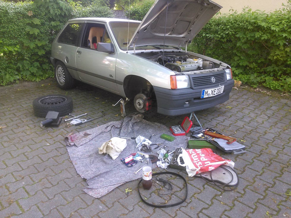

Mal eine Zusammenfassung des schwärzesten Freitags in meinem bisherigen Leben.
Freitag 6.40 Uhr losgefahren. 1 1/2 Stunden Autobahn, wenn möglich immer 170-180.
8.00 Ankunft. Es wurde noch die Drossel synchronisiert, dann auf den Prüfstand geschnallt.
Irgendwann flog dann schon mal der Sammler einfach ab, die Drosseln sind Arschglatt. Dann fiel die Spritpumpe aus, heißgelaufen. Den Kleinen wieder abgeschnallt und auf die Grube geschoben. Neue Bosch rein aber wieder keinen Druck. Tank unter der Rücksitzbank geöffnet, Ansaugrohr dicht und Tank, da vor 5 Jahren neu, blitzeblank sauber. Irgendwo in einem Schlauchstück dann ein richtiger Knubbel drinnen. Rausgeschnitten und das Stück wieder verlängert, Endlich wieder Druck. Da war schon mal der Keilriemen runtergefallen, also einen Neuen drauf, selbe Größe.
Mittag.
Nach dem Essen wieder auf die Rollen geschnallt, Plastikhalter der Motorhaubenstange gebrochen und mir auf den Schädel.
Noch bissel Feintuning für einen sauberen Verlauf, fertig.
Boschpumpe 150 und 450 für die Abstimmung.
Keilriemen hielt!
Also frohen Mutes auf die BAB, bisserl angasen,100 Km Spaß gehabt.
Ca. 50 Km von zu Hause entfernt wollt ich tanken. Geile übersichtliche Ausfahrt, 3 Gang, ca. 5000 Umdr. Keilriemen ab. Wieder drauf vorsichtig weiter gefahren, Tank voll gemacht und wieder vorsichtig weiter gefahren, max. 3000 Umdr. Nach 1 Km wieder Keilriemen ab.
Also noch mal drauf, gemütlich auf die BAB und mit 100 weiter. Ca. 25 Km vor der Heimat, ca. 110 Km/H, das Ende. ADAC bestellt und warten bis zum jüngsten... :twisted:
Samstag
Noch optimistisch weil der Riemen ja noch drauf war. Werkzeug und Riemen aus der Werkstatt geholt und eingebaut. Ein Startversuch, alles klar, Null Kompression.
Die Kerzen sind nicht ölig, also behalte ich jetzt mal meinen Optimismus und hoffe das vielleicht die Woessner noch ganz sind.
Brauch erst mal einen Anhänger um den Kleinen in meine Werkstatt zu bekommen.

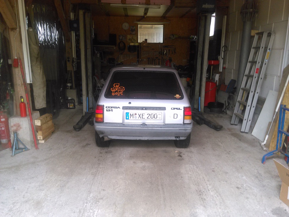

Mein Chef hat mein mitleidiges Aussehen nicht mehr ertragen, hat mir den Bus gegeben und gesagt ich soll endlich mein Kleinen in meine Werkstatt schaffen :lol:
Gesagt getan, Anhänger geliehen und ist er dort.
Bus zurück gebracht, in den Roten gehockt und sofort rausgefahren. So was brennt nun mal unter den Nägeln.

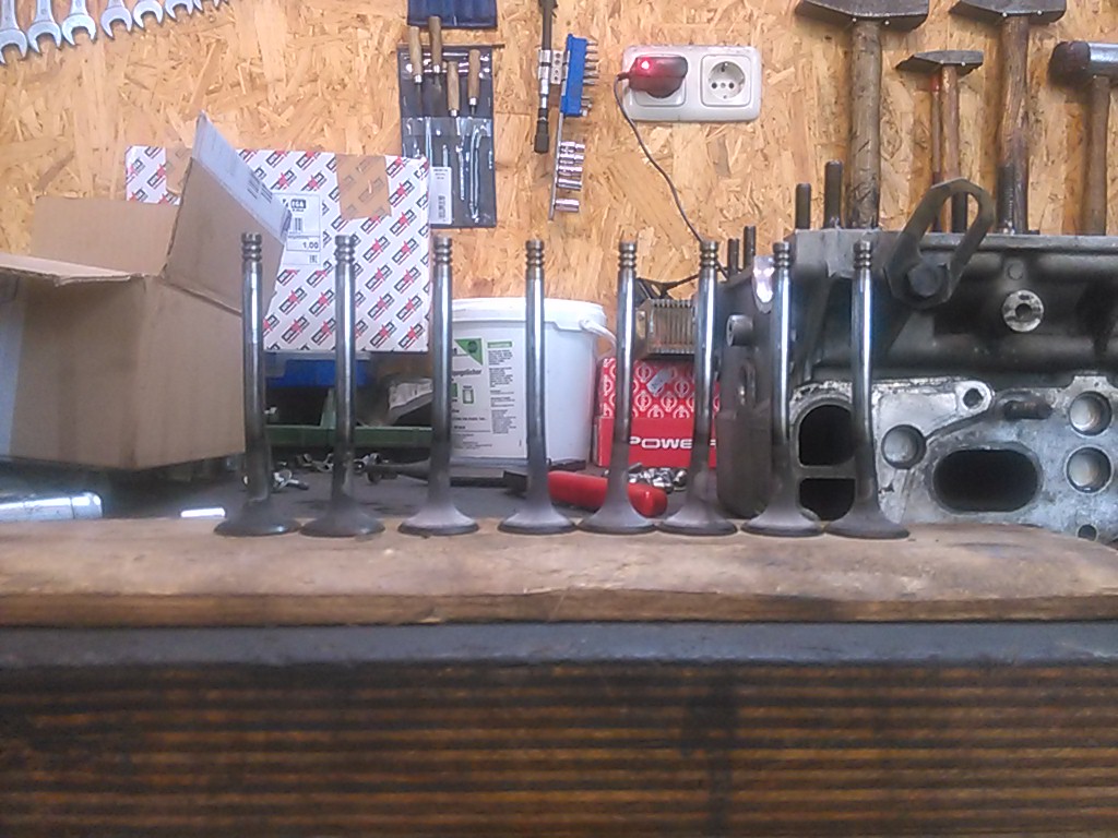

Motor geköpft und acht luftige Schlitze an den Auslassventilen schauen mich an.
Einlass sieht kurioserweise gut aus. Aber egal, muss ich mal machen lassen.
Das Wichtigste, die Kolben leben noch :top:
Stabile Kerlchen :mrgreen:
Nun kommt mein 2.8er Kopf wieder zum Einsatz. Noch Ventile einschleifen und neue Schaftdichtungen. Außerdem kann ich die Wellen mit 11,8 Hub wieder fahren.
Nicht wundern dass die Bude so schwarz ist, bis zur Abstimmung lief der mit Lambda 0,7 im Teillastbereich :shock:

Ein Satz super Auslassventile :lol:
