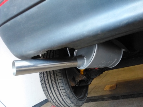

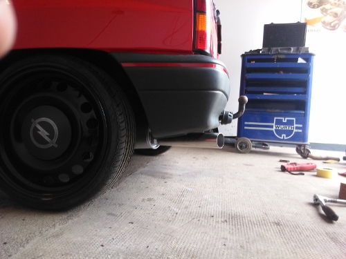

Heute hab ich mich dem ESD gewidmet und ein schönes Edelstahlrohr ran gebraten. Da ich mir mal Zeit gelassen habe ist das auch echt gut gelungen. Passt hervorragend und ist schön schräg.

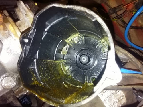

Dann hab ich mal die Verteilerkappe abgeschraubt weil ich nach der Zündung schauen wollte. Auf dem Bild ist OT eingestellt. Passt das so von der Einstellung? Also grob zumindest? Lass die dann noch abblitzen und lass es mir gleich zeigen, damit ich das in Zukunft selbst kann. Sieht man ja schön an diesem Stern da...sieht jetzt so aus als würde es nach OT zünden. Also richtig eingestellt oder?
Jedenfalls lag ein Kontakt weggegammelt im Verteiler. Also kein Wunder das er ausgeht im Standgas. Das der überhaupt noch auf allen Zylindern läuft...
Werd mir morgen noch Zündkerzen, Stecker und Verteiler beim örtlichen Teiledealer bestellen, dann sollte er schön rund laufen.

An die Tiefe muss man sich erstmal gewöhnen beim fahren, ich denke der Großteil aller Autofahrer wird mich hassen...zumindest die hinter mir.
Generell greifen sich die meisten an den Kopf. Egal, mir gefällt das so. Der nächste Corsa wird wieder vernünftiger.
