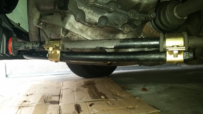

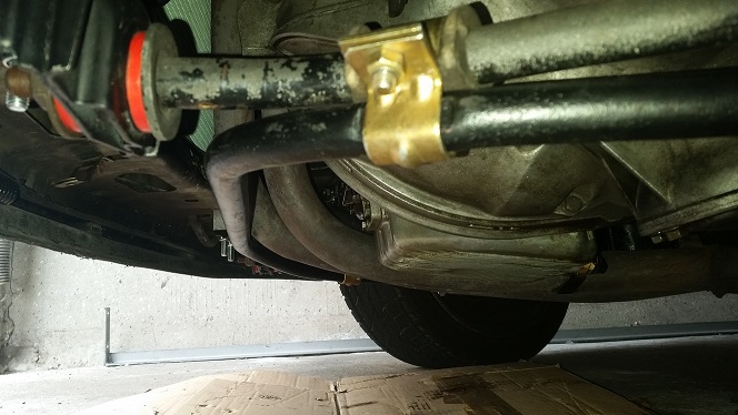

So habe endlich den Stabi montiert !

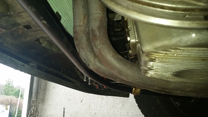

Vorne ist jetzt eine Verstärkung am Längsträger und ein verlängerter Halter für die Zugstrebe zusätzlich habe ich einen 35 mm Alu Klotz untergebaut und komme am Krümmer vorbei .
Bei mir war der von Friederich ausgetragen aber damit war das Auto unfahrbar . Pu an Zugstrebe und Unterlenker die zugeschweisst mit Blech .
Resultat das Auto geht wie Eisenbahn durch die Kurve es schleift nix mehr war vorher so und beim geradeausfahren weitaus ruhiger !
Zugstrebe 23 mm abgedreht . Stabi 23 mm aus eBay . Tieflegungsset aus dem Forum bekommen .

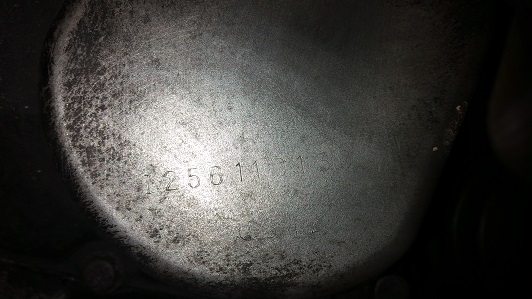

Getriebefrage bei mir geklärt ich habe das längste Getriebe drin ! C 342 ! ggf baue ich doch auf F28 um damit ich von den hohen Drehzahlen wegkomme Leistung habe ich dafür
