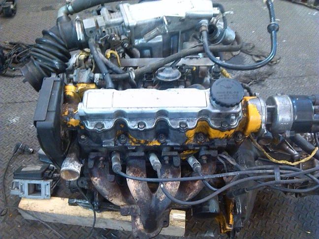

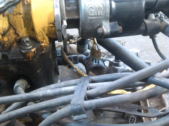

Da ich ja ein bisschen bekloppt bin, hab ich mir einen SEI gekauft, hatte ich noch nie :lol: Die Kabel am Verteiler hängen raus, Kunststoffkappe fehlt. Also schlecht für Winter und Alltag.
Gibts den Verteiler irgendwo zu kaufen?
Zweite überlegung: auf die Schnelle müsste der doch mit C13N Teilen laufen?
Variante 3: Steuerung vom C20NE? Kein Anschluss am Verteiler, muss nur mal die Zähne vom Inkrementenrad zählen.

SEI läuft afaik nur mit dem Boschverteiler...aber is jetzt auch schon egal :(

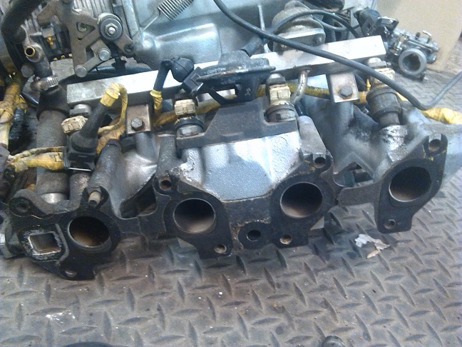

Zum Laufspiel der Kolben, da passt ein kleiner Schraubenzieher dazwischen :shock:
Zum Rest lasse ich Bilder sprechen.

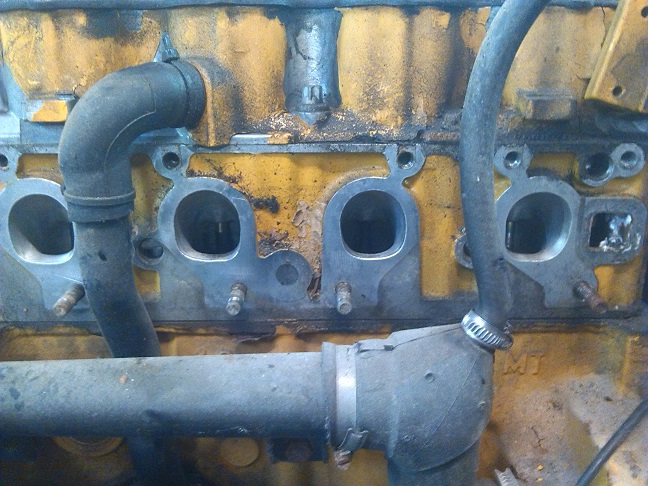

Hast du den Bohrung und Hub schon gemessen? Nicht das es ein 1300er ist.
Der 1300 Kopf auf ein 1600er muss nicht unbedingt schlechter sein, nur die Kanäle solten passen.
Einige 16SE brauchen kein Stecker am Verteiler. Da ist der Verteiler wirklich nur Verteiler wie beim C20NE.

Der Kopf sieht aber schon verdächtig nach 1,3er aus.
Schau mal ob du irgend eine Kennung drauf lesen kannst.
Das Nockenwellengehäuse hat wohl auch noch ne Aussparung für den mechanischen Kraftstoffpumpenantrieb.
Kann mich nicht erinnern das mal an einem SEI gesehen zu haben....aber wie ich gerade herausgefunden habe gabs den wohl auch mit Bosch und Delco Verteiler.
Der Verteiler der da drauf ist dürfte vom Antrieb her nicht auf eine 1,3er Welle passen, da diese alle einen Nutantrieb hatten. Der abgebildete sollte einen Stiftantrieb haben.
Würde die Reste der Leiche einfach verhökern...50 die Spritze, 50-75 der Kopf, der LMM und der KWS vom SEI sind wohl auch Raritäten :mrgreen:
Den Block als "Sonderanfertigung mit innenpolierten Laufbahnen ***Standfest bis 350PS***" könnte man probieren..... :wink:

Hab den Kopf nochmal angeschaut, ist der AGR Bohrung blind ab Werk oder nachträglich verschlossen.
Das es ein NZ kop mit rundgemachte Kanäle ist past irgendwie besser, warscheinlich ein C16NZ die auf SEI umgebaut wurde.
Ein 1300er Kopf hat D-förmliche Kanäle.
