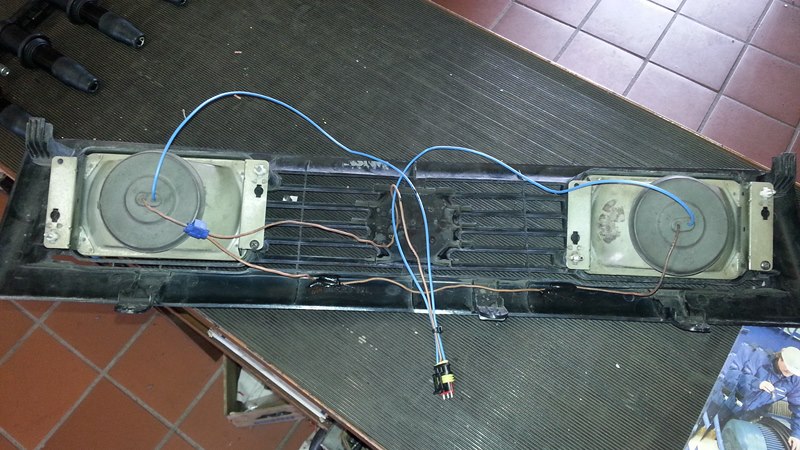

Meinen Hella-fernscheinwerfer-grill hab ich auch noch etwas überarbeitet. die scheinwerfer haben (letztes jahr schon) gelbe folie bekommen. das opel-zeichen habe ich schwarz lackiert und dann noch die verkabelung ordentlich gemacht. war immer noch mit flachsteckern und viel zu langen kabeln... alles passend eingekürzt und mit nem vernünftigen stecker bestückt.

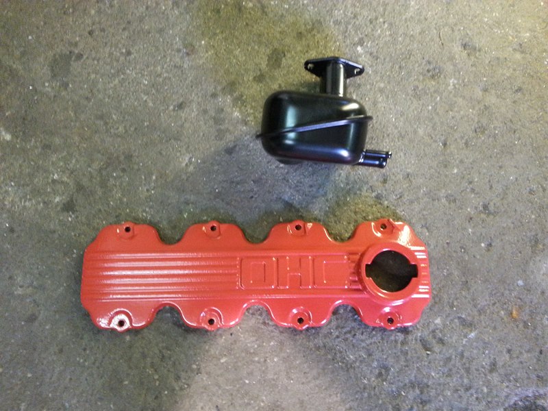

was mich iwie immer schon gestört hat beim c16se ist die Motor-entlüftung. sitzt ja oben im vetildeckel und die ölhaltige luft geht dann wieder in die ansaugbrücke. da will ich die aber gar nicht haben. besorgt habe ich mir jetzt einen alten flachen ohc-ventildeckel und den ölabscheider vom NZ-Motor. hab auch beides schonmal pulverbeschichtet
deckelundseparator [800x600].jpg (122.17 KiB) 100417 mal betrachtet
da muss ich mir dann noch gedanken machen, wie ich das ganze verbaue. evtl wird das noch ergänzt durch einen catchtank.

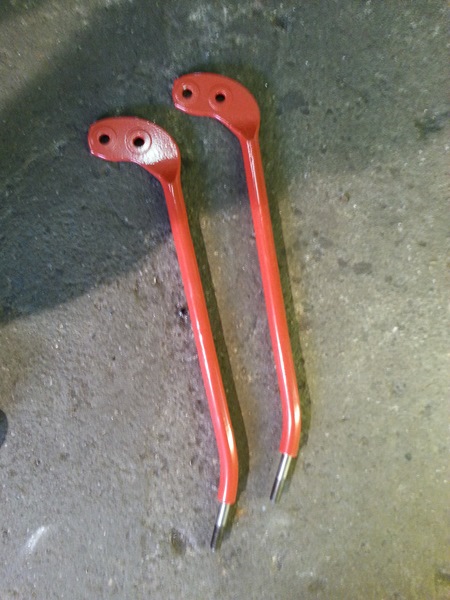

Für das CorsAnna-projekt (das auto fährt ja jetzt downbeat) hatte ich damals corsa-b zugstreben kürzen lassen auf die länge vom corsa-a. die kommen jetzt beim STIG zum einsatz. natürlich in rot :wink:
