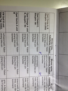

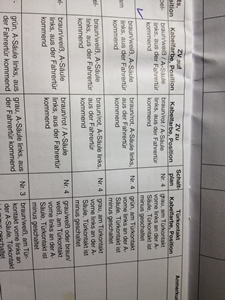

Danke, nein, meiner ist die Nr. 4 , alle auf - angehängt
kann ihn am Abend einscannen, habe aber deine Variante schon als mögliche Lösung gelesen. nach mir schliesst/öffnet der Schlüssel mechanisch den braun/weiss/ resp braun/rot aber gegen Minus(braun)?

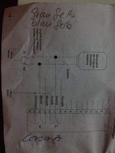

Schaltschema und Anschlussbeschreibung
laut Schema vom Corsa buch wird doch + und - geschaltet oder nicht?
