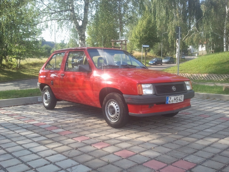

Re: Der dritte Corsa im Bunde. "Klaus"
Anbei eine schöne Aufnahme meines Autowagens.
