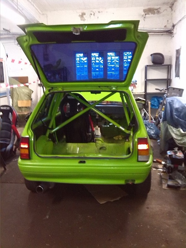

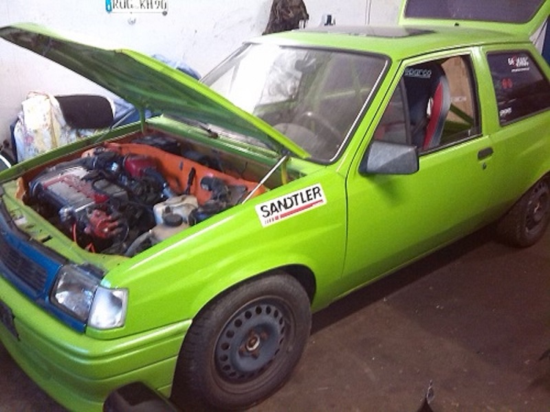

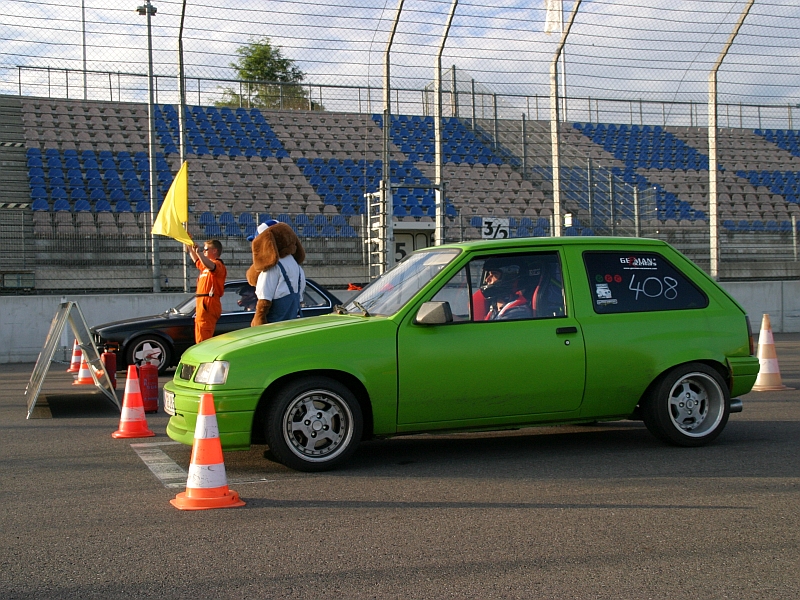

nun zu meinem Corsa. ich habe ihn 2008 mit einem C20xe Motor gekauft.Dann kamen nur noch andere sitze, ein digi Tacho und ein Corsa B Schaltgestänge. dann noch grün angemalt und fertig war er für das freie fahren und die 1/4 Meile am Lausitzring 8) 8)
das letzte bild zeigt unsere letzte fahrt 2010 am ring
nun stand der kleine bei jedem wetter und ich hasse mich dafür, das ich ihn so vernachlässigt habe.
Vor 2 Monaten entschied ich mich, eine Halle zumieten und dem kleinen wieder leben ein zu hauchen.
Neuer Sprit,Öl,Wasser und die Batterie geladen. nach etwas 10 min sprang er dann an :mrgreen: nur fahren ging nicht da die Bremsen fest waren. ein paar Schläge mit dem Vorschlaghammer auf die felge und er rollte wieder.
nun steht er in der Halle und ich könnte kotzen :? der schaden ist einfach zu hoch und so wird wohl eine neue Karosserie fällig.

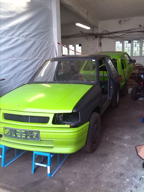

Leider war der Corsa zu sehr durch gerostet. deshalb hatte ich mir gleich eine neue Karosserie besorgt, war glaube die günstigere Wahl :top:

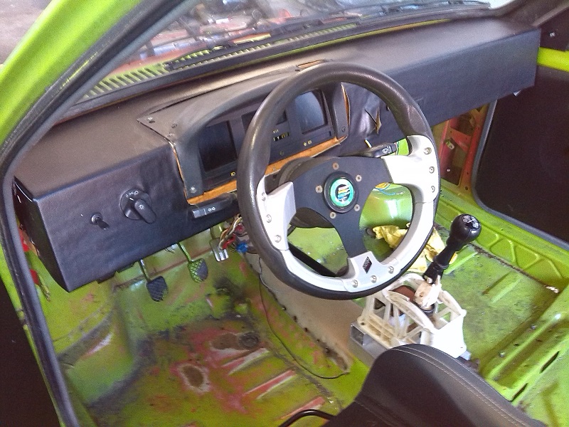

jetzt ist erstmal der Innenraum fellig, alles raus was unnötig ist :D
wieder rein kommt nur eine Zelle oder Käfig zwei Sitze, Tank, Batterie, Tacho und Lenkrad.
bei der Schaltung bin ich mir noch nicht sicher ob ich nur das Gestänge nach oben lege oder gleich auf Sequentielle Schaltung gehe. ist ja auch eine kosten frage und 4000€ nur für das Sequentielle Schalten ist schon sehr heftig.
Außen müssen eigentlich nur die Kotflügel verbreitert werden da ich ja wieder meine rsl felgen fahren möchte. vorne 8J*14 ET20 Reifen 195/45 r14 und Hinten 9J*14 ET10 Reifen 225/40 r14
Fahrwerk vorne: - Querlenker als Kastenprofil mit Uniball Gelenken
- Einstellbare Zugstreben mit Uniball Gelenken
- Vordere Aufnahme für Zugstrebe
- Uniball Gelenk als Führungsgelenk
-H&R Gewinde
Fahrwerk hinten: noch keinen plan
Motor geht zum Neuaufbau zur Firma MRG Motors zusammen mit einem Cosi Kopf
nicht wundern auf dem ersten Bild hatte ich mal die alte front an den neuen corsa gehalten, nur um zu sehen ob die Farb Kombination passt.
die anderen Bilder zeigen den aktuellen stand
