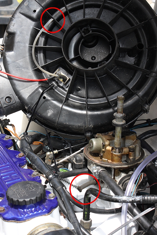

Mal abgesehen von der besagten AK-Leitung fehlt jetz nur noch ein Anschluss, den ich noch nicht ganz zuorden kann.
Hinten an der Multec sitzen zwei Nippel. der obere (scheint zumindest*) zu dem Sensor zu führen der an der Spritzwand hängt. Nur der untere ist mir nicht klar. Hab auch keine weiteren Schläuche über bzw seh auch keinen anderen Nippel wo der Schlauch hin sollte.
*Im Jetzt helf ich mir selbst ist ein Bild in dem die zwei Schläuche wage zu sehen scheinen. Nur schaut es auf dem Bild so aus, dass der untere zum Sensor geht und der obere geht links aus dem Bild raus...
Bin jetzt etwas verwirrt. Wär nett wenn mir da noch jemand nen Tipp geben könnte.

Ich glaub ich habs gefunden. Der Schlauch geht, so wie es ausschaut, zum Ölabscheider am Kurbelwellengehäuse.
Die AK-Leitungsfrage ist aber immer noch offen...

Hier haste mal Bilder, ist die Leitung zum AK-Filter. Wenn du noch was brauchst meld dich einfach.

Grune Pfeil zum MAP Sensor
Rote Leitung am Luftfilter.
Re: Chilis scharfe Schleuder
Nööp! Luftfilter ist definitiv an der Vorderseite. da hab ich nämlich noch das original Schläuchlein hängen. Und der Anschluss ist auch deklariert, dass er für die Luftvorwärmung zuständig ist. Wie schon gesagt müsste die Kurbelwellengehäuseentlüftung sein.

Der dickere Schlauch rechts geht definitiv unten an den Luftfilter ran.
Das ist die Kurbelgehäuseentlüftung.
Die Vorwärmung geht von einem Blech über dem Krümmer an den Ansaugschnorchel vom Luftfilter.
Auch da gehört dann dann ein Unterdruckschlauch hin.
Sicher?
Bei mir geht hinten der an das was ich beschrieben habe. Also MAP und Luftfilter.
Vorne geht einer am aktiv Kohlefilter und der Andere ist blind.
Kann dir die Tage ein Bild machen.

Dann werf ich auch nochmal ein paar Bilder in die Runde, dann klärt sich das vielleicht doch noch auf.
Ich hoff man kanns erkennen, bei dem Kabelwirrwarr ists bei 2D-Bildern nicht immer ganz leicht.
Letztes Bild: Die 2 rot eingekreisten Anschlüsse gehören zusammen, jap.
Der rote Schlauch vom Luftfilter geht vorn zum Schnorchel bei der Vorwärmung.
Und der durchsichtige Schlauch ist auch richtig angeschlossen.

Aber wie gesagt, manchmal erkennt man das auf den Bildern nich so gut. Danke!
