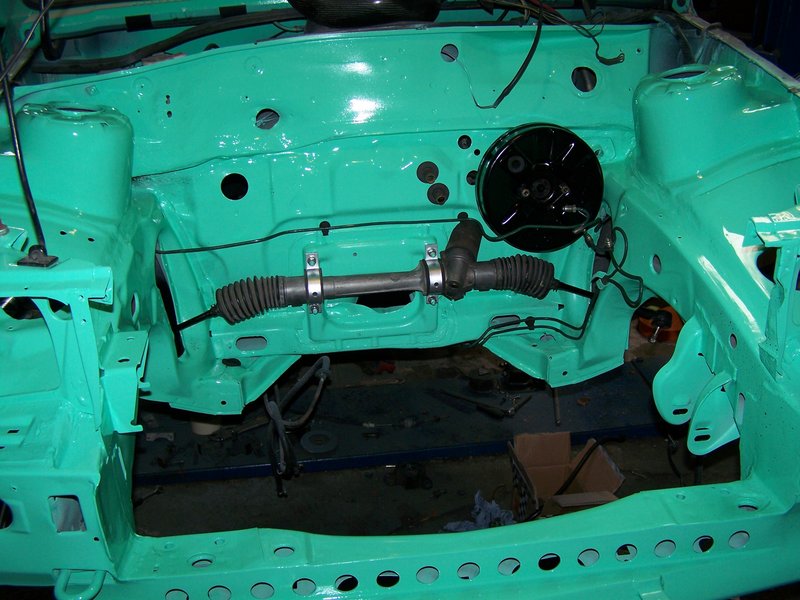

Oder den Wärmetauscher umbauen,
das beide Anschlüsse auf der linken Seite raus kommen.
Ist die sauberste aber auch aufwändigste Lösung.
Sollte dann in etwa so aussehen .
Das "alternative" Loch ist in der Spritzwand sogar schon vorgesehen :wink:

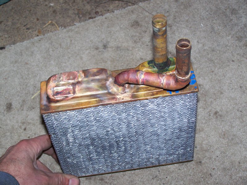

Da fällt mir gerade die simpelste Lösung ein.
Hab ich in der Werkstatt liegen und kann jeder ohne schweißen oder löten nachbauen.
Mach ich morgen ein Bild davon :wink:

Hier das versprochene Foto 8)

Danke ,fürs Bild.
War sehr gespannt, was da für ne Lösung kommt :)
Funktionieren tuts ja bestimmt.
Wäre aber in meinen Augen genauso gut/schlecht,
wie die Variante Krümmer direkt an der Spritzwand runter.
Wenns so eng her geht ,
sehe ich die Gefahr das sich auf lange Sicht was durchscheuert.
Druckstelle ist ja gut zu sehen.
Dazu kommt dann noch,das es glaube ich ,
ein bisschen bastellei ist, den Schlauch (Motorraumseitig) zu montieren ,
da der Stutzen ja "lose" ist.
Gruß Michael

Beiträge: 1446
Re: heizungskühler anschlüsse beim doppelvergasermotor ???
Der Heizkühler war so viele Jahre in einem LET montiert.
Die kleine Druckstelle macht nix, weil sich da ja nichts bewegt.
Den bau ich so wieder in einen Corsa Sprint C mit LET ein.
