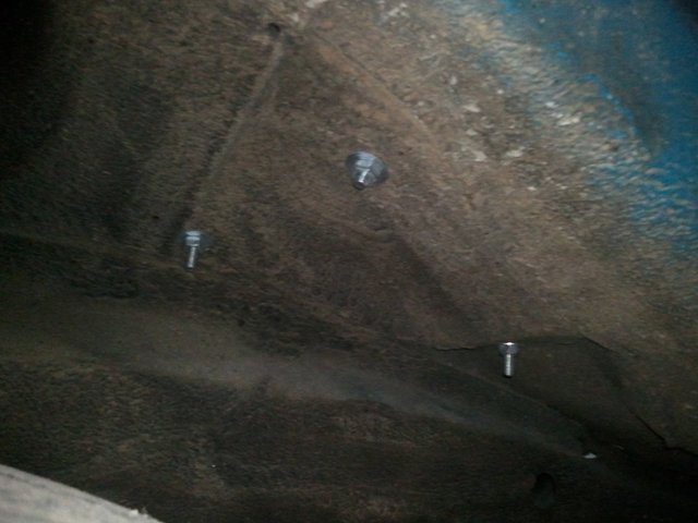

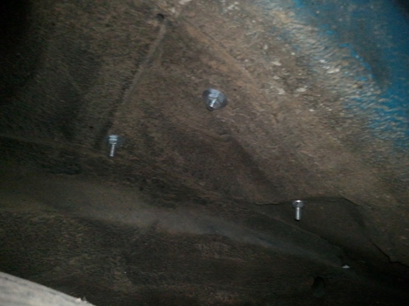

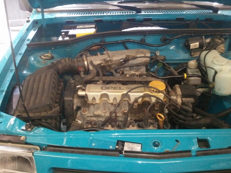

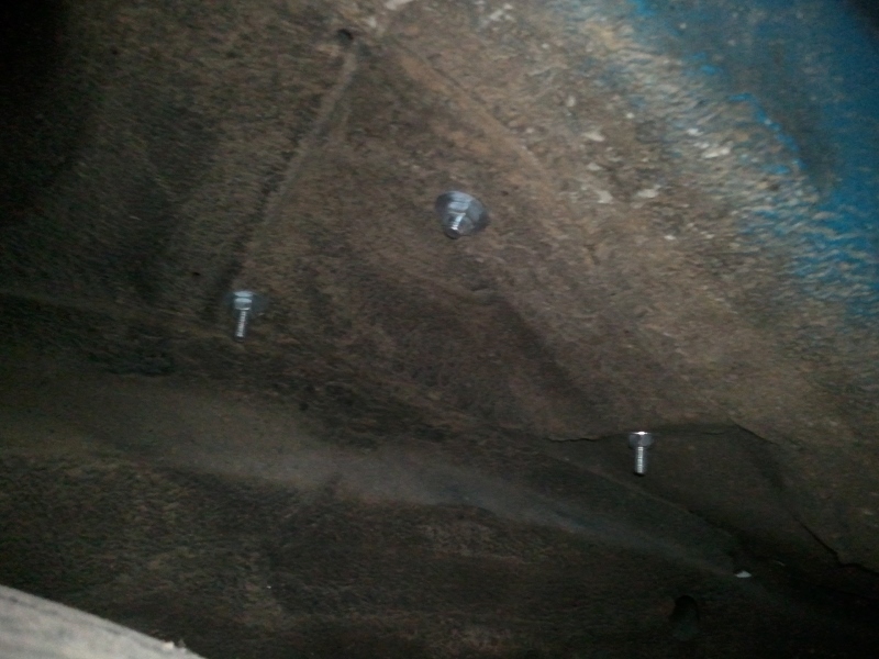

Luftfilterkasten ist drin und funktioniert!
Optisch hätte ich es zwar als schöner empfunden wenn er noch etwas in Richtung Kotflügel gewandert wäre, ging aber leider nicht da er sonst an der Haube angeschlagen hätte. So ist noch genug Luft. Vielleicht zwischen 5-10mm.
Angeschraubt habe ich den an 3 Punkten an der Karosse. Mittels Gummipuffern, versteht sich.
Vorn ist zwar kein Platz mehr für den Ansaugschnorchel, das sollte dem Prüfkörper wohl aber egal sein. Die Öffnung ist direkt hinter dem Scheinwerfer, sollte also auch von der Frischluftzufuhr gehen. Klingt schön leise und das Ansprechverhalten untertourig ist wesentlich besser. Vielleicht mach ich noch nen Schlauch ran der direkt zur Grillöffnung führt. Mal schauen wie er morgen früh kalt anspringt, da mach ich nochmals ne Probefahrt. So langsam wirds. :D

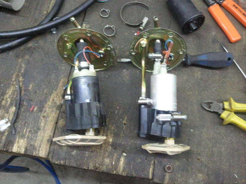

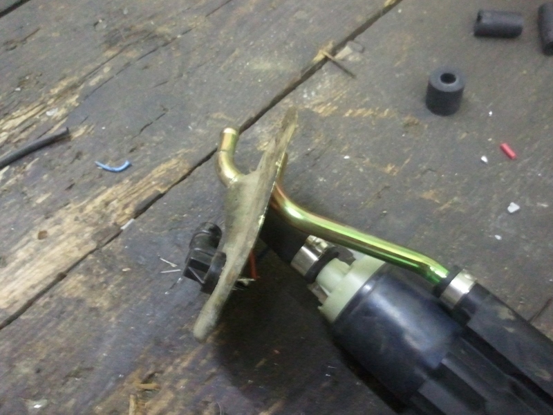

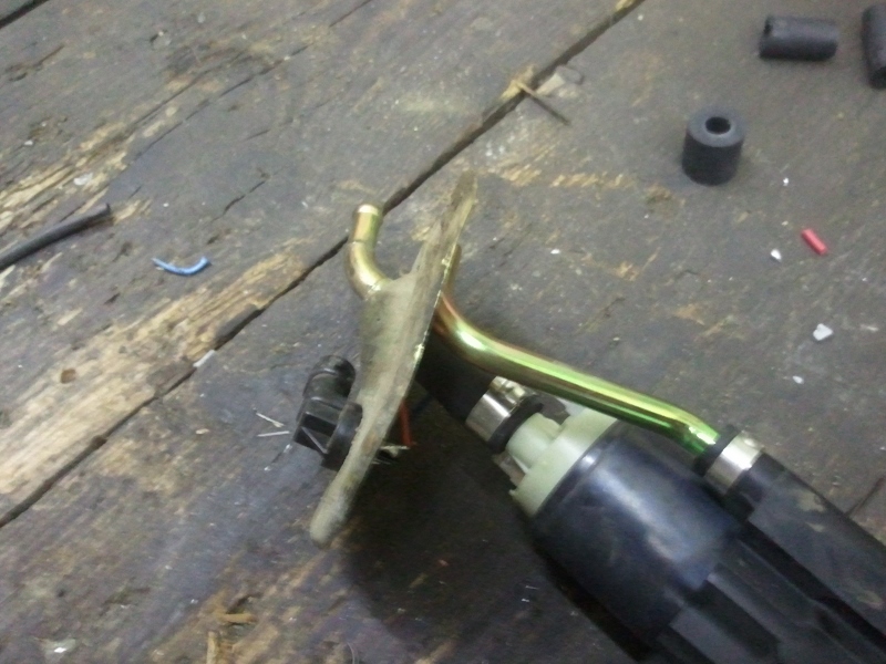

Heut war die Spritpumpe dran.
Hab die Tigrapumpe 1 zu 1 so umgebaut wie die Corsapumpe halt aufgebaut ist.
Hab schon alle Schläuche soweit gekürzt wie nur ging, nur leider stößt dabei der Filter unten im Tank an.
Unter bisschen Spannung ging die Pumpe erstmal auch rein, paar Umdrehungen und der Corsa war da. Gleich mal ne Runde im Gewerbegebiet gedreht und jetzt läuft er fast einwandfrei. Im unteren und mittleren Drehzahlbereich muckert er ab und an noch ein bisschen aber in den oberen Drehzahlen geht er richtig gut. Kenn sowas gar nicht, fahr ja permanent mit 45 PS rum. :lol:
Was eher unschön war dass aus dem Blechdeckel oben Sprit lief...nicht richtig dicht... :cry:
Pumpe wieder raus, nun hab ich den Stutzen am Blechdeckel und den Stutzen an der Spritpumpe noch etwas gekürzt, da wo der Benzinschlauch rankommt, den Deckel im Schraubstock wieder gerichtet. Zwischen den Schraubenlöchern verformt der sich wenn man die M5 Schrauben zu sehr andreht, bzw. die Pumpe wahrscheinlich doch etwas zu hoch steht. Alles wieder zusammengerödelt, diese Gummieinfassung wo die Spritpumpe drin sitzt hab ich gleich weggelassen und diese mit 2 Schlauchschellen an dem Halter befestigt. Vorsichtig wieder eingelassen, drauf geachtet das es kein Kabel unter die Gummidichtung zieht und vorsichtig festgeschraubt. Nun scheint es endlich dicht zu sein. Komische Konstruktion. Hoffentlich hält das langfristig. Finde das mit dem Ring den man etwas verdreht sinnvoller. Das sitzt wenigstens Bombenfest, da kann sich auch nichts verformen.
Auf dem unteren Bild ist links die Originalpumpe, rechts die Tigrapumpe zu sehen. Leider musste die dann optisch doch noch Federn lassen. Man sieht auch eigentlich schon dass die etwas zu lang ist.
Jetzt ist sie ca. genauso lang, eher noch etwas kürzer.
Auf dem anderen Bild sieht man die Verformung des Deckels recht gut, wobei es sich hier um die originale 0,8 Bar Pumpe handelt. Also ist das ja original schon nicht ganz plan...

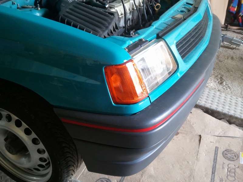

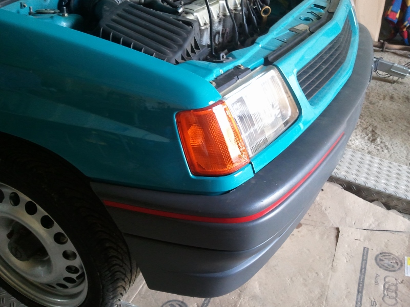

Bis jetzt hält es dicht. Hab ihn gestern abend noch mal laufen lassen, da war auch alles okay. Mein Kumpel hat eine gute Idee. Man braucht von aussen zusätzlich ja nur einen Metallring aufsetzen, der das Anzugsdrehmoment der Schrauben gleichmäßig verteilt. Vielleicht mach ich das noch zusätzlich. Kann man sich ja was drehen lassen.

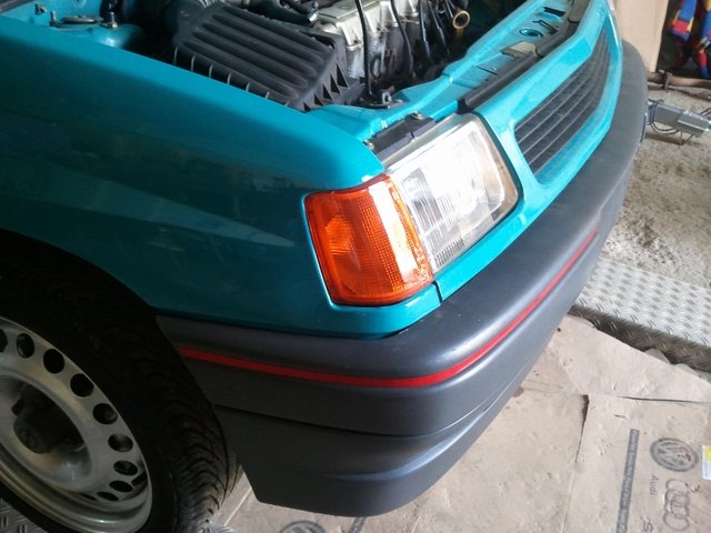

Heut hab ich mich etwas der Optik gewidmet. Endlich ist diese gelbe Folie von den Blinkern, hab diese heut Orange lasiert. Sieht aus als wäre es schon immer so gewesen. Nicht Jedermanns Geschmack, mir gefällts.

Re: Mein Miamiblauer Racer...C14SE ist drin!...und läuft! :-
Die Blinker :top:

2 oder 3 mal lasiert ?
besser als serienmäßig :top:
