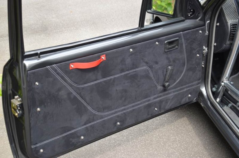

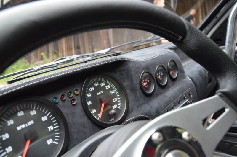

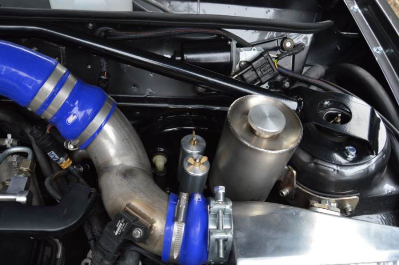

Stefan
myname
Beiträge: 111
Registriert: 14. Feb 2013, 12:27
Wohnort: Osterhofen
Re: Mein Corsa A Projekt mit z20let
Beitrag von myname »

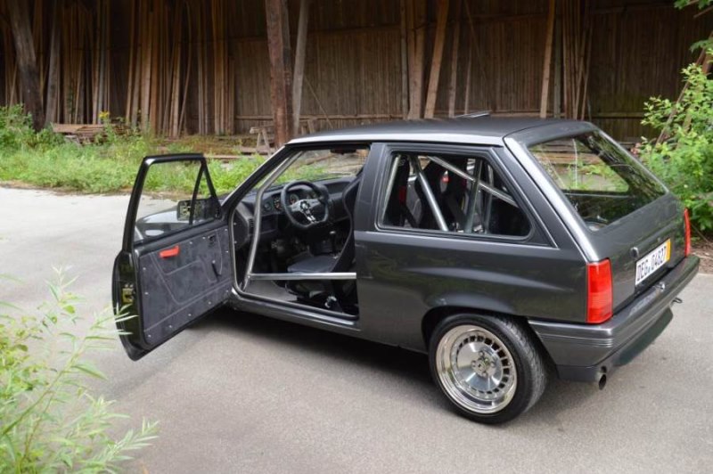

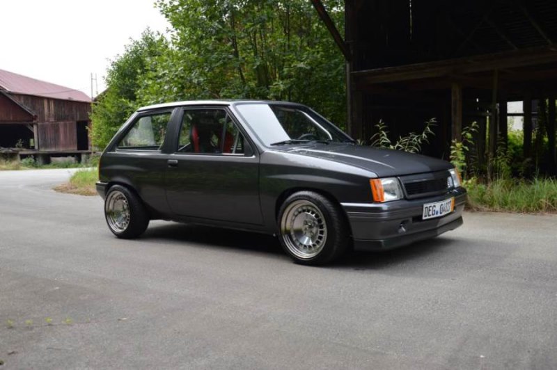

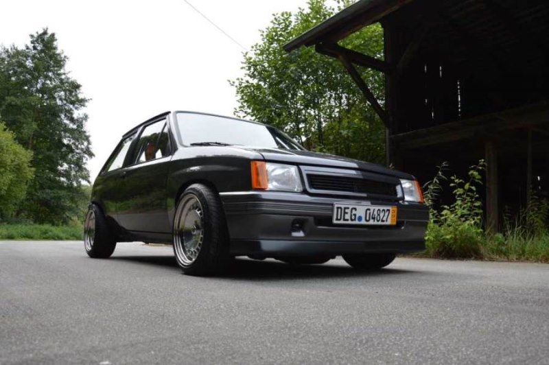

Stefan
myname
Beiträge: 111
Wohnort: Osterhofen
Leider alle etwas unscharf.
Das bringt irgendwie das verkleinern mit sich.

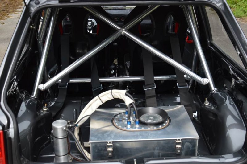

wie viel liter passen den in den tank rein?
myname
Beiträge: 111
Wohnort: Osterhofen
30 ;)
Stefan
Beiträge: 1450
myname hat geschrieben:30 ;)
Vollgas Autobahn alle Stunde tanken :lol:
Echt schickes Gerät :top:

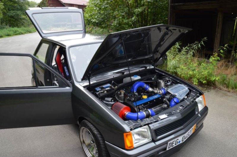

myname
Beiträge: 111
Wohnort: Osterhofen
Danke Patrik;)
...nur will ich das echt nicht so lange fahren ;)
fühle mich mit gut 200 schon nicht mehr wirklich wohl :?
Bin gespannt wie weit er sich im Verbrauch drücken lässt.
Ob es unter 7 Liter werden???
Damit mein ich nicht, dass ich vorhab sparsam unterwegs zu sein.
Aber das wissen mit 6,x Liter auf 100km fahre zu können hätte für die Leistung schon was ;)
Stefan
Beiträge: 1450
Also 7 gehen schon, bei Serienverdichtung.
Wenn niedriger eher nicht.
Aber weißt ja selber Verdichtung/Wirkungsgrad.
