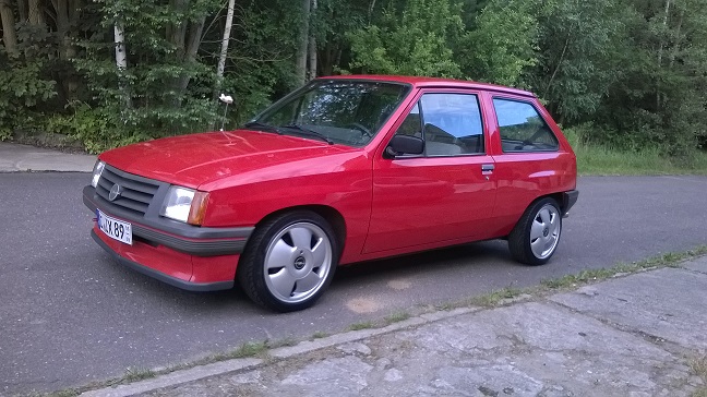

So mal wieder etwas von mir, bin zurzeit dabei Innen etwas aufzurüsten mit einer GSI Ausstattung aber ich lass Bilder sprechen

die felgen kenn ich . der wagen muss aber vorne noch ein stück tiefer .retro hat geschrieben:So mal wieder etwas von mir, bin zurzeit dabei Innen etwas aufzurüsten mit einer GSI Ausstattung aber ich lass Bilder sprechen

Hast du ein Gewinde drin? Weil ich bin mir nicht sicher ob ein Gewinde hinter die Felge ohne schleifen geht!
Re: Steffi Special Sommerfahrzeug
Bei meinen Wagen hat ET49 und Gewinde nie ohne Spurplatten funktioniert...
Hatte 13" Felgen ET49 vom Kadett D mit Gewindefahrwerk verbaut. Das passte gerade so. Eine Felge hatte einen Schlag, der Überstand wurde dann abgedreht vom Fahrwerk
Was für eine Mindest ET braucht man für Gewinde? Bzw. was für ne Spurplattenstärke?
Dein Corsa gefällt mir richtig gut. Ein bisschen tiefer könnte er aber ansonsten sehr geil!

Das kommt denke ich eher auf die Gesamtkombination an.
Ich habe 5,5 x 14 ET 49 mit 175/65 14 drauf, hab die Kiste mal eingespannt, der ginge runter bis der Auspuff schleift.

also bei den diversen 6x15 et49 (und das sind ja fast alle die es da so gab... calibra, vectra, astra, kadett, meriva, corsa-c weiss der geier
) passt es mit gewinde NICHT ohne spurplatten vorne... 5mm reichen dann aber meistens aus
@retro: da hast du aber definitiv die schönsten serien-15er genommen

Habe noch so einen Satz Felgen rumliegen
also würden 5mm Spurplette reichen???
War mir nicht mehr ganz sicher,
aber (ab) 5mm reichen.
