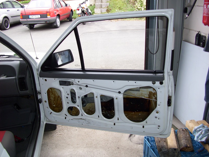

So Leudde, hab heute endlich die Zeit gefunden oc`s Fotos zu formatieren.
Hier also Text und Bilder:

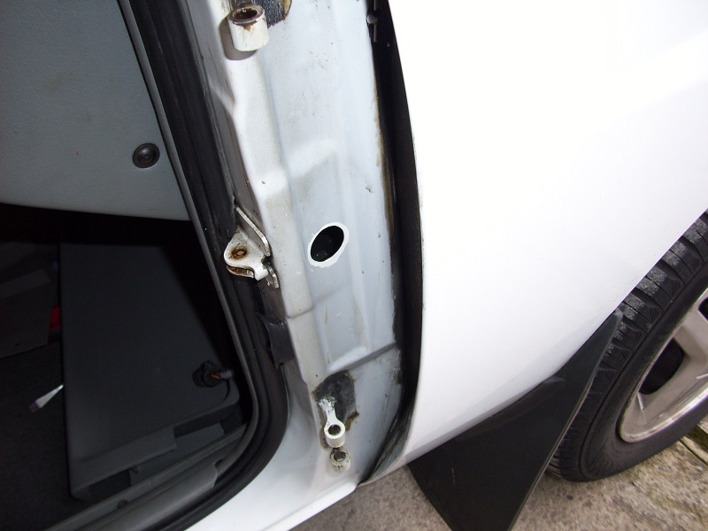

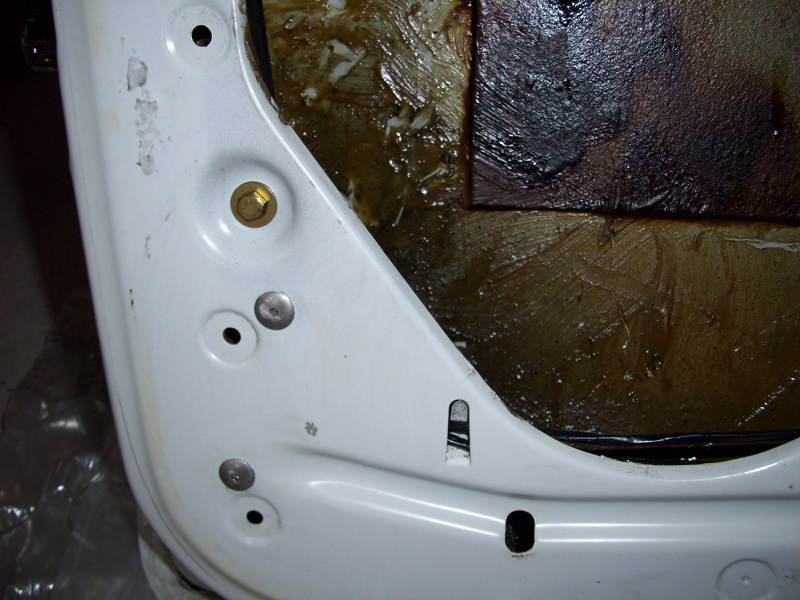

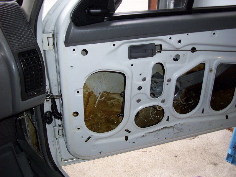

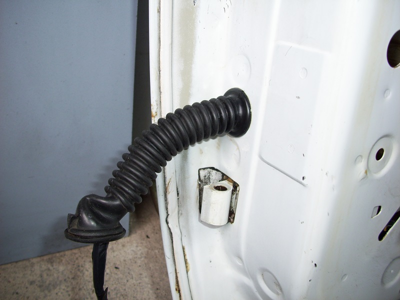

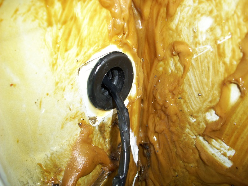

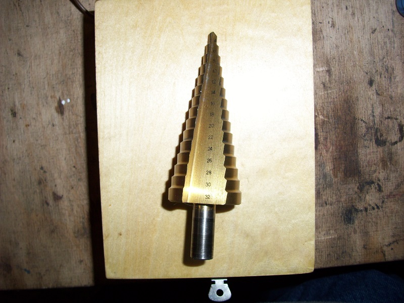

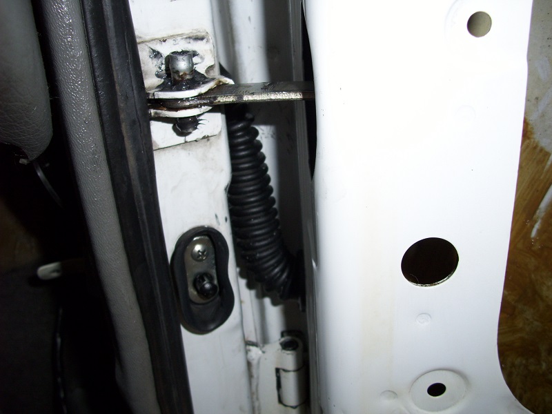

1) Bohrungen mit 24mm Stufenbohrer 2) Löcher in A-Säule, wo die Körnung sitzt, hier schon mit weißer Rostschutzfarbe die Bohrungen geschützt (danach nochmals mit Hohlraumwachs) 3) BFS: Loch außen, hier sieht man schön, dass es mittig der drei angedeuteten vertieften Rundungen liegen muß. Da ist das Blech nur einfach, nicht aufgepunktet mit dem Innenblech. Hier sieht man auch schön, dass beim Gummi der Corsa B-Heckklappe das gerade Teil in die Tür kommen muß, das leicht abgewinkelte Gummiteil kommt dann in die A-Säule 4) BFS: Innenseite der Bohrung, sehr gut zu erkennen, dass hier das Blech nur einfach ist und exakt so eine Aussparung für eine Bohrung besitzt 5) FS: Motor schon eingebaut (deutlich zu sehen, dass das Kabel in die Tür etwa auf Höhe des Motoranschlusses reingeht.)

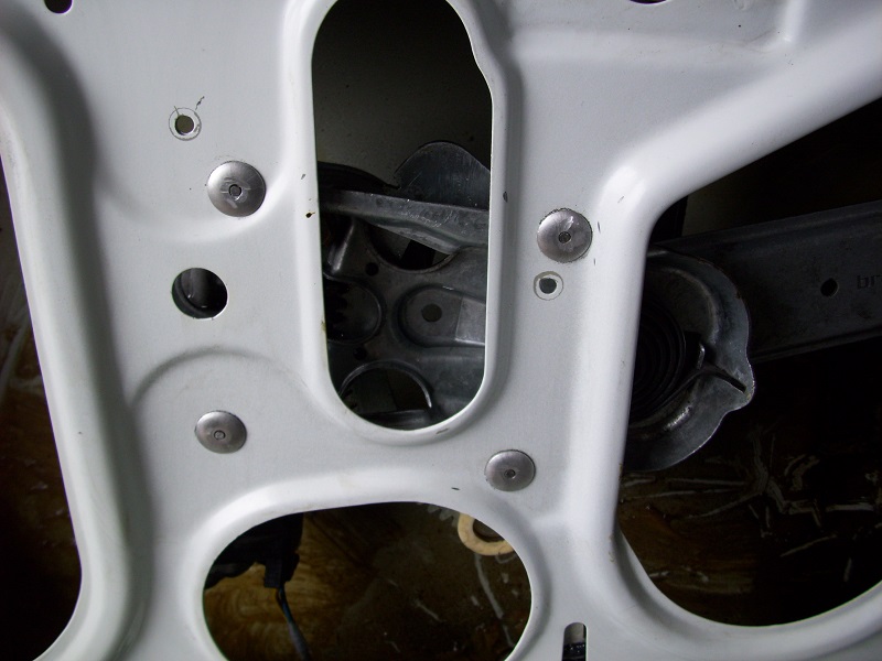

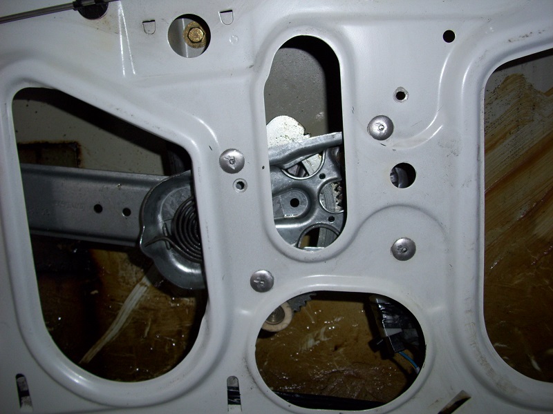

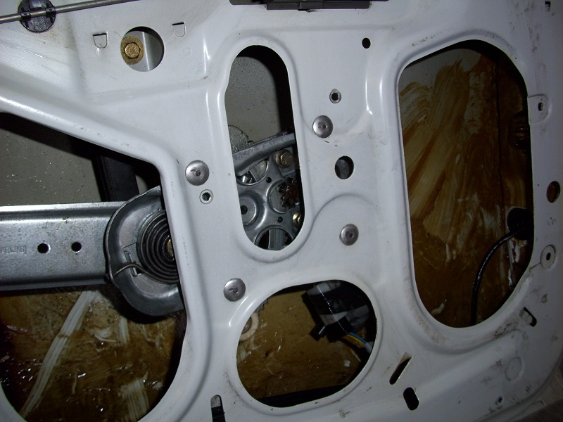

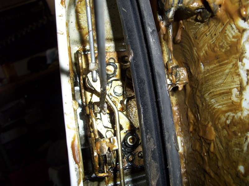

6) FS: Abbohren der zu langen Nieten (Verwendung von Nietköpfe 16mm/ Abbohren der überstehenden Stifte mit Dremel und Flexaufsatz)
7) Nochmals ein besseres Bild zu Bild 6
FS: ZV-Motor angenietet in der Ecke; die Bohrungen sind schon serienmäßig in der Tür

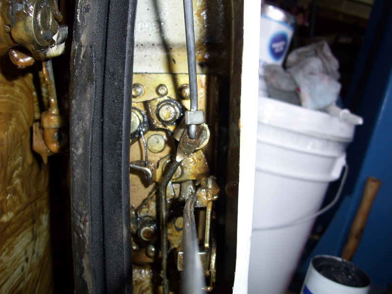

9) FS: Anschluß des Hebels der ZV an die Schloßbetätigung mit Klemmnippel
10) BFS: Siehe gleichen Arbeitsumfang wie Bild 9 nur BFS

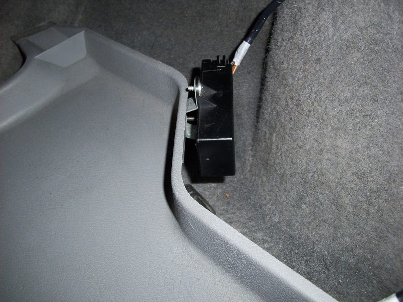

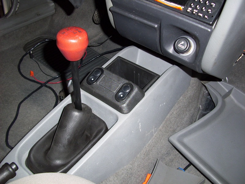

11) Anschrauben des Steuergerätes an Ablageschale (hier: noch falsch rum, Anschluß des Kabels sollte besser rechts liegen/ Bohrungen in der Ablageschale sind auch schon serienmäßig drin, die Steuerung wird mit einer Schraube festgeschraubt. ACHTUNG: Geht nur mit der passenden Halterung)

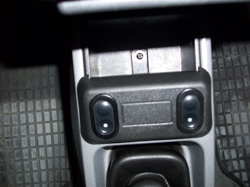

12) Einbau u. Anschluß der Schaltereinheit. Links liegen noch das rote u. schwarze Kabel, muß noch an den Sicherungskasten (Sicherungen einstecken nicht vergessen, gem. Schaltplan)
13) Tipp: An den Schalterkasten sollte noch eine Schraube rein kommen, dazu in die graue Mittelkonsole genau drunter eine Blechmutter eindrücken, hierzu auch schon eine serienmäßige Aussparung vorhanden!)

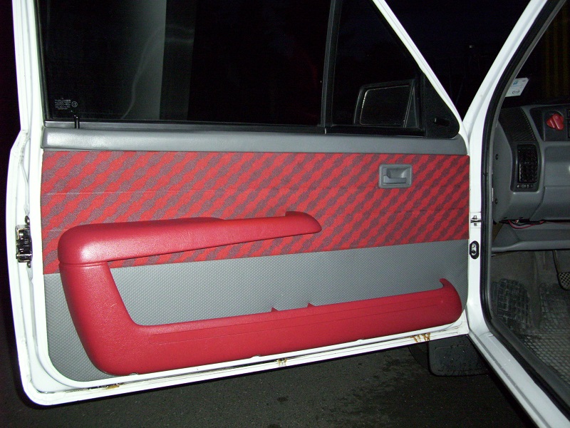

16) Weiteres Bild zum eingebauten Zustand der Tür
17) Fertig: Wo ist denn die Fensterkurbel hin…..????
