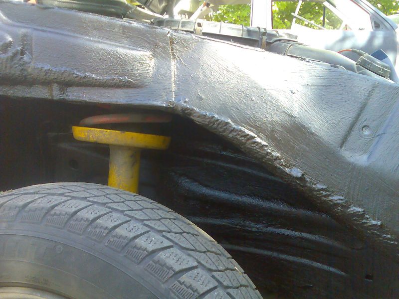

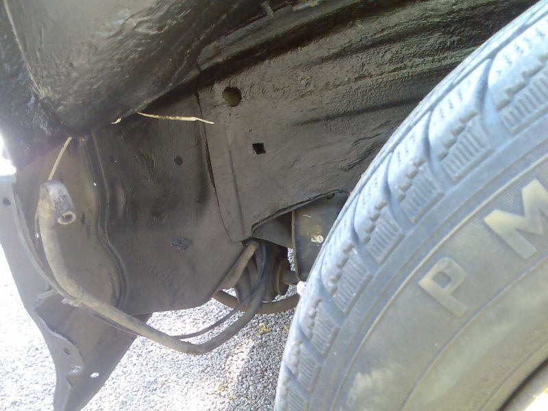

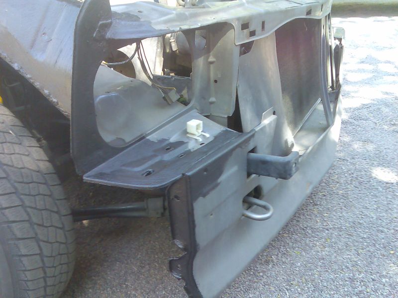

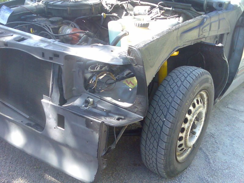

und weiter gehts mit unterbodenschmatzi,getreu dem motto: viel hilft viel.
das untere frontblech wurde auch noch geschwärzt

viel arbeit.auch zwischendurch gab und gibt es immer viel,was nicht per foto fest gehalten wurde und mittlerweile auch aus dem gedächtnis verschwunden ist.die ganze unterbodenschutz-aktion hat bestimmt 2 wochen gedauert.wobei ich in meiner spätschichtwoche zu nichts komme,also immer eine woche dazwischen liegt,wo nichts passiert.und jedes freie wochenende für den corsa opfern tut der holden weiblichkeit auch nicht gut.dann kommt immer mal jemand mit seinem auto und braucht hilfe.also dauert alles doppelt so lang,als es eigentlich müßte.und ich möchte noch mal daran erinnern,daß ich keinen strom in der garage hab,dadurch auch von tageslicht und gutem wetter abhängig bin.kam auch oft vor,daß ich noch mit ner taschenlampe im dunkeln was gemacht hab,aber es nervt,wenn man mal beide hände braucht,jedesmal nen geeigneten platz für die lampe zu finden,sodass man auch was sieht.von daher ist alles bei mir handarbeit.jedes schleifen,trennen,was auch immer.ihr seht es später am lenkrad :lol:

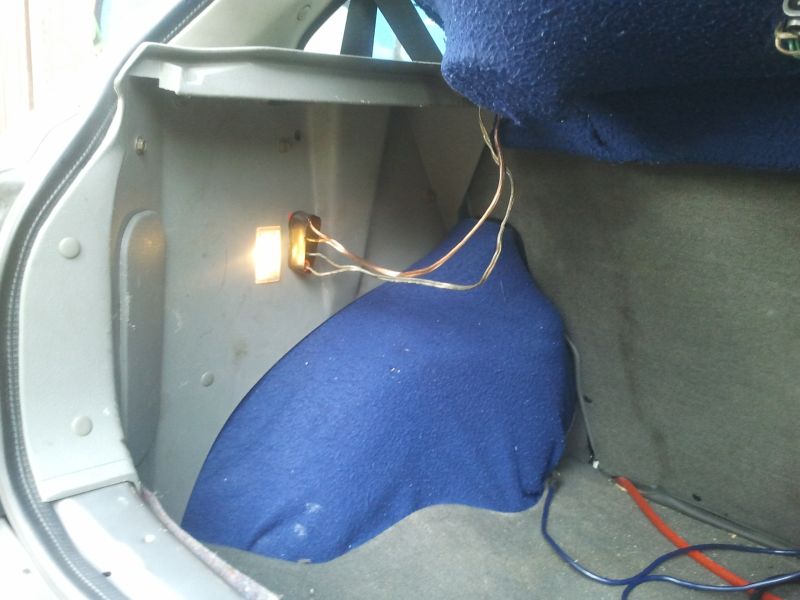

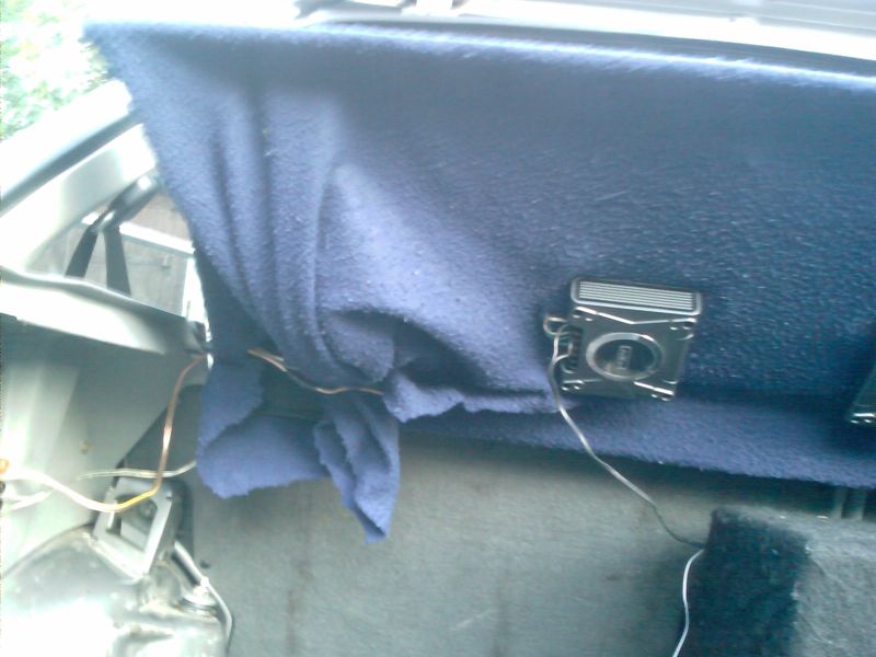

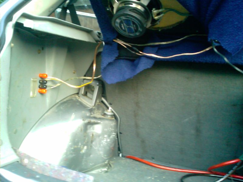

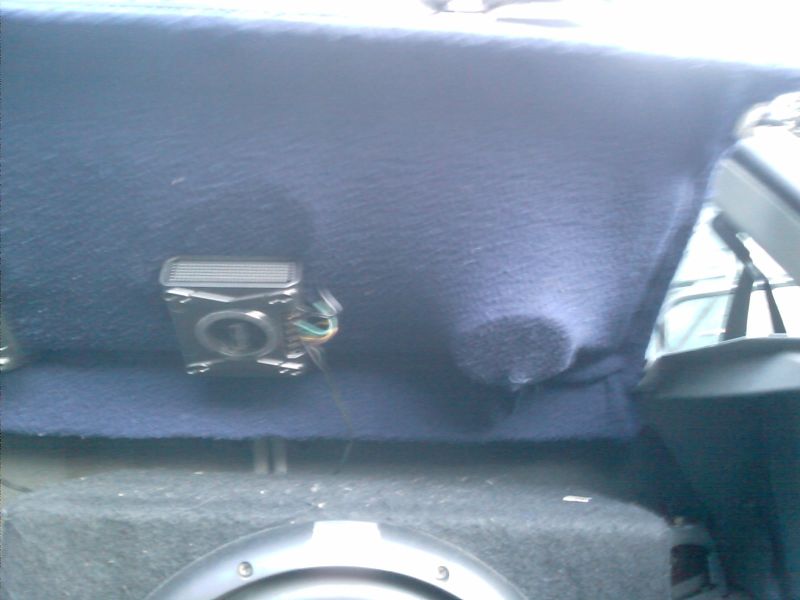

untenrum war das gröbste erstmal abgeschlossen.gehen wir nach hinten und sorgen für ein bisschen krach.ein 20-er stromkabel von der batterie wurde verlegt.die basskiste und verstärker bekam ich für nen schmalen taler von nem kumpel.die axton lautsprecher hatte noch rum liegen und sah hier einen sehr sinnvollen platz zur anwendung.um dieben nicht gleich zu zeigen,daß da was brauchbares vorhanden sein könnte,entschloss ich mich,die tief-mitteltöner von oben unsichtbar zu machen.eine fliesdecke für 3 euro von ikea mußte zur bespannung her halten.die quietscher in den ecken fallen eh kaum auf.ich finde,es ist doch recht gut gelungen.tacker sei dank.
die stoßstange war auch wieder dran,mit haken.die elektrik ist für den anhängerbetrieb angeschlossen und funktioniert.hab dummerweise die kontrollleuchte im armaturenbrett vergessen.mit glück kriegt es der tüv-mann nicht mit,ansonsten werd ich mich später noch darum kümmern.

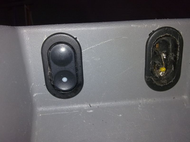

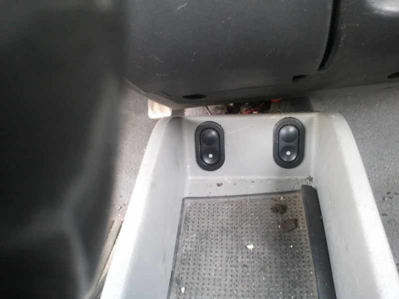

ein bisschen "luxus" wollte ich mir gönnen.das gekurbel in meinem alltagswagen nervt schon genug,also mußten elektrische fensterheber rein.diese stammen aus einem astra f.die türen habe ich vorher von innen gereinigt,zinkspray und unterbodenschutzt zur versiegelung drüber.
als position für die schalter wählte ich die mittelkonsole.die genaue position werd ich vielleicht nochmal ändern,da sich dies nun in der praxis als etwas unbequem heraus gestellt hat.um die schalter einzubauen,mußte ich die diode,die den schalter beleuchtet,auslöten,um den schalter zum einbau auseinander nehmen zu können.nach einsetzen des schalters die diode wieder einlöten war dann recht knifflig.

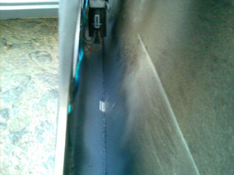

da keine kabeltunnel für die kabel vorhanden waren,hab ich mir ausliegende bei conrad besorgt.wollte keine löcher in die a-säule bohren,um die karosse nicht zu schwächen.werd ich vielleicht noch ändern,jetzt wo ich weiß,das es e-fensterheber auch original im corsa gab und es vorbereitete markierungen gibt.hab dabei vorsorglich kabel für lautsprecher in die türen gelegt,falls ich da doch noch welche einbaue.
da der hauptmotor der ZV 5 kabel hatte statt wie die anderen 2,mußte ich 2 der kabelkanäle auf der fahrerseite anbringen.

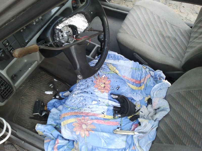

auf dem schrottplatz fand ich zufällig nen corsa mit nem gsi lenkrad und ich denke,daß mir hier viele zustimmen,wenn ich sage,daß das originale lenkrad nicht grad ein hingucker ist.zumindest nicht im positiven sinne.also hab ich mir das lenkrad vom schrott mitgenommen und eingebaut.das alte mußte erstmal runter und datürlich,ohne auf die nabe zu schlagen.da ich keinen abzieher hatte,der nötig war und auch keinen winkelschleifer,war gute,alte handarbeit angesagt.
