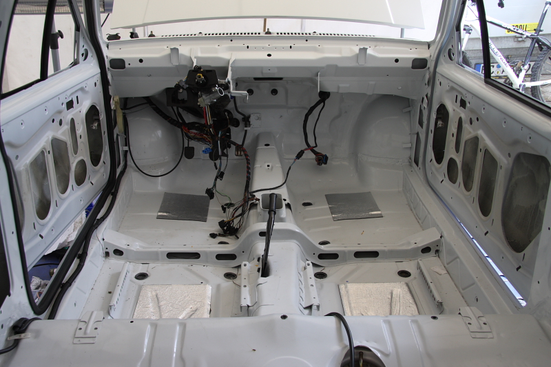

Dann hab ich heute noch das Wabbelblech still gelegt. Ursprünglich hatte ich ja vor, wegen Gewichtsersparnis, auf die Dämmung zu verzichten. Aber mittlerweile geht mir das Getöse ziemlich auf den Senkel.
Zum einkleben der Alu-Bitumenmatten hab ich diese erstmal ordendlcih auf Temperatur gebracht, so dass sie sich richtig schön geschmeidig einkleben ließen. Der Unterschied zwischen keiner und einer(!) Matte ist schon enorm. Jetzt hört sich das Dach an wie von ner Luxuskarosse
Das hieß für mich natürlich, dass ich einen Teil der Konservierung in den Türen wieder rauskratzen musste
 . -Seltendämlich....

Die sind so klein. 20x50cm. Hätte auch flicken können. Aber, glaub mir, durch dass das die so dick sind (3mm) und dazu noch mit dem Alu beschichtet, dämmt daswie Bombe. Wie schon gesagt eine einzige Platte hatte schon enorme Wirkung auf die komplette Karosse. Aber ist ja auch klar das Dach hat ja ne mords Fläche. Da ist es egal wo Du die Karosse "anstubst", da schäpperts halt.
