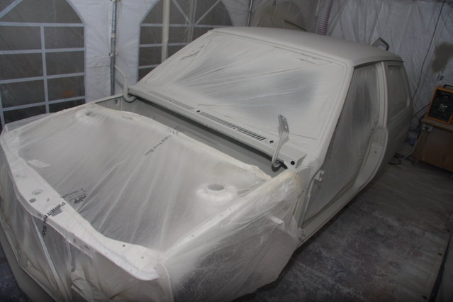

Motor ist wieder fast zusammen und die Karosse wurde heute endlich mal grundiert und gefüllert.

Grundiert von vorne
Grundiert von vorne
und von hinten
und von hinten

So heute ca 14:00 war es endlich so weit. Der Corsa hat endlich nach ewigem hin und her und immer wieder neuen Schwierigkeiten sein neues Farbkleid erhalten. In schönstem Casablancaweit erstrahlt jetzt die Karosserie. Muss nur noch das Gekleckse beischleifen und die Orangenhaut glätten, dann glänzt er auch wieder schön. Aber dass mach ich erst ganz zum Schluss, wenn ich dann die beim Einbau verursachten Macken auch gleich wieder korrigieren kann^^.
Ich sags Euch: Es ist ne ziemlich bescheuerte Idee, so nen Wagen in nem Pavillion lackieren zu wollen. Es hat zwar ganz gut geklappt, aber um die Türen rumzuschleichen ohne in den neuen Lack zu dappen ist eine echte Artistennummer.
Aber endlich hab ichs hinter mir. Und somit ist wieder ein Kapitel abgeschlossen.
Neues Fahrwerk hab ich dann heut auch gleich geordert, dann kanns ja hoffentlich bald losgehen mit zusammenbauen.
Was nimmt man eigentlich für die schwarzen Streifen an der B-Säule? Gibts da spezielle Folien?
White is beautiful!!!
