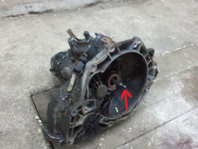

Hallo,
kann mir jemand das genaue Maß sagen, was der Zapfen am F10 Getriebe vorne an der Eingangswelle hat, wichtig ist das Maß vom F10 Getriebe nicht F13, so eins hab ich und will es aufs F10 Maß abdrehen, so das es auf meinen 13S Motor passt!! :top:

Ne, das funktioniert nicht, wollte eigentlich einfach nur von ausen die Radsätze tauschen, eigentlich funktioniert das prima und ist in einer Stunde erledigt, hab das schon öfters bei anderen Corsas so gemacht, aber hier bei dem will der F13 Radsatz nicht ganz rein flutschen, hab mal die Eingangswelle vorne vor dem reinstecken in die Getriebeglocke mit Tuschierfarbe makiert und man sieht schön den kleineren Durchmesser als Abdruck, denke das bei dem Corsa ein Pilotlager drin ist! Ich werde den Zapfen vorne am F13 eunfach 1cm abschneiden dann geht das auch!! :top: Habe an meinem anderen Motor der da noch rumsteht mal vorne an der Kurbelwelle geschaut ob da ne führung durch ein Lager ist, ist es aber nicht, scheinbar hatten die ältern Corsas noch ein Pilotlager, brauchen tut man aber keins, hab ich schon öfters gelesen!! :top:

Es gibt 2 wellen masse !!! Corsa wellen beim F10 sind dicker (und gerade) Ascona Kadett haben dünnere spitze und sind ganz leicht angespitzt.
Es gibt dazu 2 verschiede Pilot lager für die Kurbelwelle !!!
Kann dir morgen nachschauen habe 2 neue lagerschilde liegen mit den unterschiedlichen wellen massen
