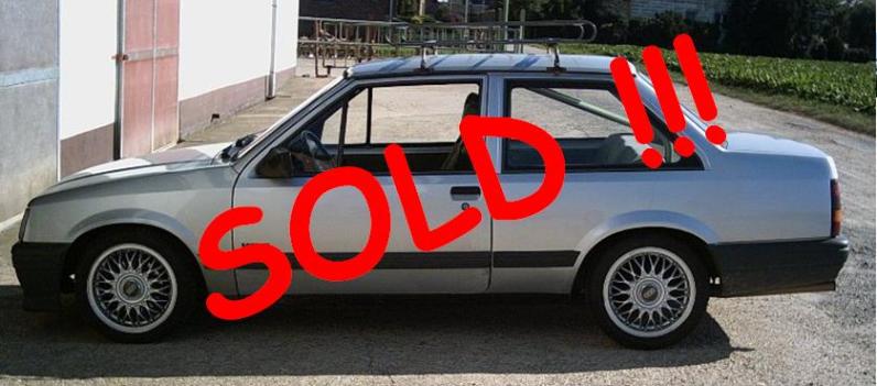

Hi, da kam ich von der Arbeit, ich wohn in Birkesdorf
War allerdings die vorletzte Fahrt, wie vielleicht einige in ebay gesehen haben, ist der TR verkauft.
@ mischa: ja den D Kadett hab ich noch, kommt jetzt ein V6 rein. Das Bieber Cabrio wartet auch noch auf meine Hände,Schweißgerät,Werkzeug.......
