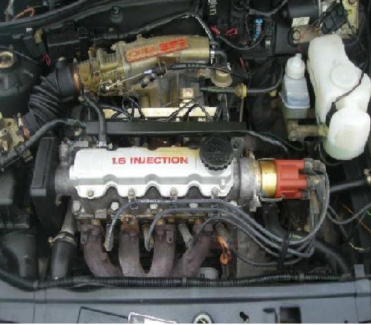

Hallo ich wollte fragen was das für ein motor ist ein c16sei oder ein e16se corsa a ist bj 1992 und dieser motor ist drin und ein bosch lufmengenmesser ?

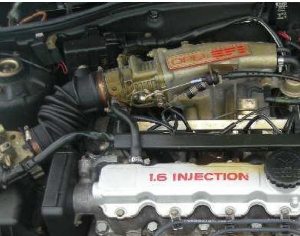

Marschjus hat geschrieben:Ich würd sagen das es ein e16se ist, da der SEI-typische Leerlaufsteller nicht auf dem Bild drauf ist. Oder ich bin blind/da wurde was gebastelt. Das kleine Teil vom LMM was man erahnen kann, schaut auch etwas anders aus als der bei mir.
DK-Gehäuse ist auch anders als bim Irmscher. Das kleine Ventil für den Aktivkohlefilter kann ich garnicht sehen....weiß aber nicht ob es sowas beim e16se gab. Darf man fragen wieso die Frag im Raum steht....eigentlich geben ja Nummer vom STG und der Motorcode auf dem Block einen eindeutigen Hinweis.

Da wo ich das gelbe Kästchen gemacht habe ist eine Fläche wo die komplette Motornummer drauf steht.

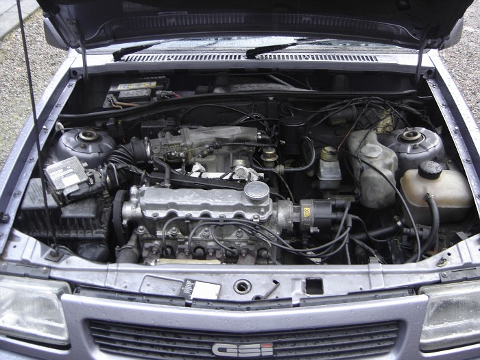

Du kannst auch ganz gut am Steuergerät (an der Spritzwand) erkennen, dass es ein E16SE ist.

Wenn ich mir alleine den LMM anschaue ist das imo ein E16SE, die LMM der SEIs sehen anders aus.. so wie die vom C20NE.

E16SE mit nem C16SEI Deckel
Beiträge: 1529
Re: corsa a gsi motor c1,6sei oder e16se ??
Ja, so sehe ich das auch.
Der LMM ist vom E16SE, das Steuergerät an der Spritzwand auch. Beim C16SE und SEi ist das nämlich hinter dem Handschuhfach.
Ausserdem hat der C16SE keinen Verteiler, sondern ein DIS Modul
