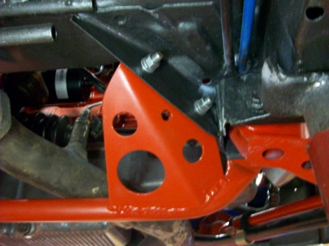

Mein Motor ist ziemlich schwer und je mehr Gewicht umso mehr bewegt sich das ganze da unten, denke es kann nicht Schaden wenn das ganze so Stabil wie möglich ist... Aber ich hab die als Zubehör gekauft, ziemlich günstig vermutlich passte sie desswegen überhaupt nicht
musste die hintere Abstützung abtrennen und wieder richtig zusammenschweissen
, Egal jetzt sitzt sie...
Aber was die Bodenfreiheit und Platz für Krümmer betrifft finde ich eure Ideen ziemlich gut... ausser die Knicks in der Strebe gefallen mir nicht so
, jedoch bei einem Originalmotor dürfte es bestimmt reichen...
und sicher auch noch günstiger im Preis
Hier zwei Fotos von meiner Querlenkerstrebe
Grüsse Daniel
Grüsse Daniel
- Bild 004.jpg (91.52 KiB) 20876 mal betrachtet
- Bild 005.jpg (93.49 KiB) 20877 mal betrachtet

dann liegt meiner auf wenn ich das so mache ... sieht zwar gut aus aber ka.

Ja solange man auf öffentl. Strassen fährt ist das sicher nicht optimal das sehe ich ein... aber muss dann erst mal schauen, wenn er am Boden steht, wie tief das ganze ist...
kommt natürlich auf die Fahrzeughöhe an... aber soweit bin ich noch nicht...
ich denke bei mir wirds dann kacke wenn ich das Teil zum ersten Mal auf den Anhänger ziehn will...
mal schaun...
Danke und Gruss Daniel
