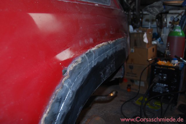

Haben am WE den ganzen Rost am Radlauf entfernt und den Innenradlauf eingeschweißt:
Dann haben wir uns das erste mal ans Verzinnen gewagt. Am Innenradlauf kann man ja noch nicht viel falsch machen, sieht man ja hinterher eh nicht. Ist aber super geworden
Danach hab ich alles mit schwarzem Hammerit gestrichen (natürlich bis auf die Stellen, wo ich den Außenradlauf noch verschweißen muss

Zum Schluss, da das Hammerit ja trocknen muss, haben wir noch den neuen Lampentopf vorne eingeschweißt.
Außerdem wurde auch nun die Beifahrerseite unterm Kotflügel konserviert
War ein sehr produktiver Samstag

sehr schön, welche paste hast du benutzt? wie wirst du den neuen radlauf einschweißen? überlappend oder auf stoß?
weiter so!

also zu der Paste kann ich jetzt nur sagen, dass ich die vom Korrossionsschutzdepot aus dem Verzinn-StarterSet habe. Kann jetzt leider nicht gucken, welche das ist.
die habe ich: http://www.korrosionsschutz-depot.de/sh ... -250g.html
Radlauf wird aufgeschweißt, kein bock auf die Fummelei mit dem auf Stoß. Hab ich mal versucht und habe kläglich versagt. Wird dann auch verzinnt und den Rest soll dann der Lackierer machen

Och das auf Stoß ist eigentlich ganz praktisch.
Bei mir hat sich allerdings die Stelle um die Naht herum leicht nach innen gezogen, obwohl ich die Punkte immer gleich gekühlt habe
Das erleichtert allerdings das Spachteln.....nix is ätzdender als erhabene Stellen zu spacheltn
Mit was für Gerät hast du da verzinnt?
Ich hab das Starterkit auch schon lange im Visier.....tuts da ein normaler Butanbrenner?

jo habs mitm normalen butanbrenner gemacht... funzt hervorragend

WIe viel Material is beim Starterkit dabei?
Reicht das für mehr als 2cm² oder sollte man gleich noch Zusatzmaterial bestellen?

haben für das Stück jetzt ca. ne halbe stange verbraten. Aber Hälfte davon liegt auch aufm Boden
