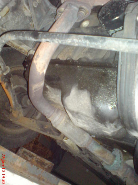

also meint ihr dass bei mir der kat an der 3ecks diichtung sein müsste?
also vorne im hosenrohr da ist garnix mit kat, soweit is klar, ich guck moie nochmal auf der grube genauer nach.
Re: Kat
Mal der "Aufbau" deiner Auspuffanlage. Abgaskrümmer, Hosenrohr, Katalysator, Vorschalldämpfer, Endschalldämpfer.
Gruß Thomas

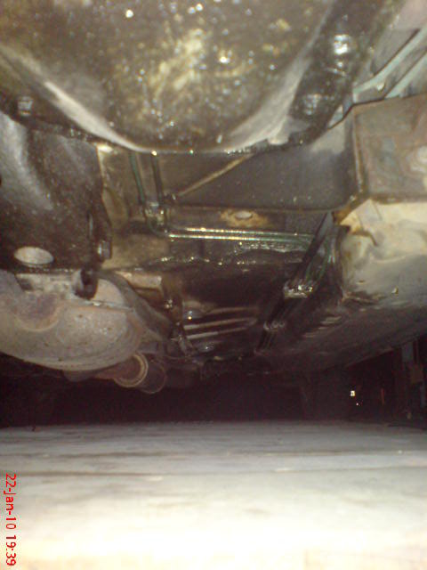

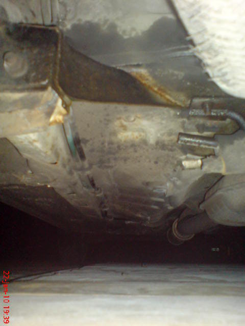

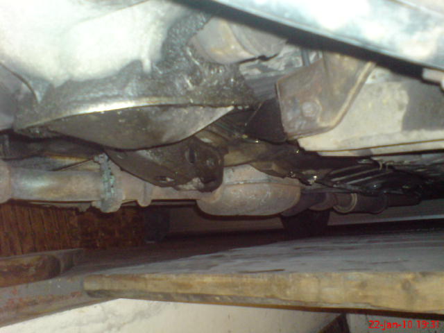

also hier mal bilder, kat ist drin, hatt ich nur nicht aufen ersten blick gesehen.
bräuchte dann nur nen anderes hosenrohr. fals du noch eins hast was recht in ordnung ist kannste mich ja nochmal anschreiben ;-) wär cool.
andere frage nochmal: woran könnnte es liegen dass die fahrerseite (unterboden) so ölig ist und die beifahrerseite nicht? ist mir jetzt aufgefallen als ich auf der grube war. MfG

Schon das zweite Hosenrohr weg ... was macht ihr mit den Dingern. :lol:
Beim Öl würde ich mal auf das Getriebe tippen, da wird es wohl irgendwo raussiffen. Gibt da mehrere Möglichkeiten. Am besten mal alles trockenwischen und dann gucken, wo es am ehesten herkommt.

es sieht aus als könnte das Öl dei den Antriebswellen austreten, vielleicht Simmerringe der Antriebwellen undicht.
Öl am Unterboden = Rostschutz :lol: :lol:

Guck masl, ob du von oben Getriebeöl auf dem Getriebe hast, hatte mal nach dem Schaltung einstellen diesen Plastikpinöpel vergessen wieder in die Arretierung zu stecken - da lief das Zeug sowas von fix raus. Aber da unten sind die Hauptverdächtigen wie Gerck schon schrieb die Wellendichtungen im Getriebe.
