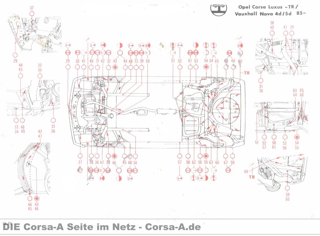

Moinsen, da ich in den nächsten Tagen anfangen will den Weißen zu versiegeln, würde ich von euch gerne wissen wo ihr überall Hohlraum zeugs hingejagt habt.
Ich meine Schweller, radkästen, Türen etc ok ist bekannt aber wo sollte man noch was machen ?!
Wie siehts hinten im Kofferraum aus kann man das Hohlraumspray ohne das man sich dann damit was versaut ohne probleme an die brisanten stellen sprühen / schmieren ?

Ich hab demletzt Sanders Fett in die Kofferraumendspitzen und die Heckklappe gespritzt. Macht keine Probleme bzgl. Sauerei.
Re: Hohlräume beim A Corsa
Die Längsträger würde ich auf jeden Fall auch machen, sowohl die vorderen als auch die hinteren.
Einfach bei jedem Loch, das vorhanden ist, genug rein reinsprühen

- die endspitzen sind wichtig, da muss man genau gucken damit man alles versiegelt.
- auch vorne so ungefähr auf der höhe wo man den wagenheber ansetzt, hinterm querlenker da ist vom längsträger aus gehend auf n hohlraum.
- da wo die dachhaut zur seitenwand übergeht, also wo die regenrinne ist. dürfte zwar nix/wenig sein, aber sicher is sicher, hab ich bei mir au gemacht!
Ach ja ich empfehl elaskon!...Verarbeitung is einfacher als mike sanders, is billiger und kriecht überall hin. selbst nach 3 mon kams bei mir noch aus manchen ritzen raus.
ich hoffe ich hab nix vergessen und konnte helfen!
mfg Tobias

Ich glaube das hier könnte Dir durchaus weiterhelfen.

Klasse *Daumen hoch*
Danke an CalliLET und Beany![Smile :-)](./images/smilies/icon_smile.gif)
