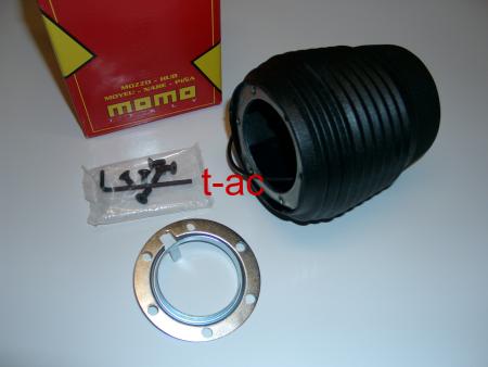

versteh das nich ganz, hab nen hupenknopf (original momo) mit 2 anschlüssen, der eine hat da das zeichen. der hupenknopf hat von unten wie son en sprengring. unter der narbe kommt KEIN kabel oder sonstiges vom auto. zwischen nabe und lenkrad sitzt bei mir son silberner blech-ring mit nem kontakt. wo muss ich jetzt nun was anschließen? oder fehlt da irgend en kabel (was von de hupe kommt) was der vorbesitzer verpfuscht haben könnte? MfG

das mit dem schleifring hab ich schon verstanden, aber bei der momo nabe ist der "pin" der an dem schleifring aus plastik ist durchgehend dran aus eisen. wie soll ich dann den ring da noch drauf basteln?
im anhang is nochmal der andere ring mit dem kontakt

Da gibt es 2 Varianten von der 3305 (ist das glaub ich), dann hast du die alte Narbe. DA ABER von dem Pin aus Strom kommt, wird das einen kurzschluss geben, wenn die Nabe an der Masse (Lenkstange) ist.
Fazit: Du brauchst ne andere Nabe (die mit Schleifring).... ich hatte damals das gleiche Problem und musste auch ne neue Nabe kaufen.
Mit draufbasteln ist leider nichts, es sei denn man pfuscht sich was zusammen
